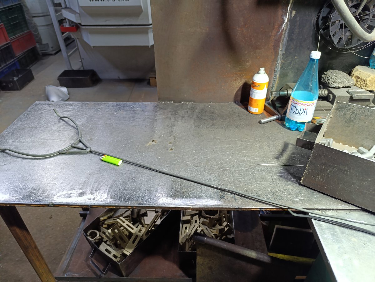

  3. Сделал какую-то кочергу из нихрома для литейки, непонятно только как ее собрались использовать, стержень нихромовый, что дали был 10мм толщиной, гнул с помощью резака, сварка этим же стержнем порезанным повдоль с помощью ушм Несмотря на спешку на мой взгляд получилось довольно изящно Можно хлеба из печей доставать
