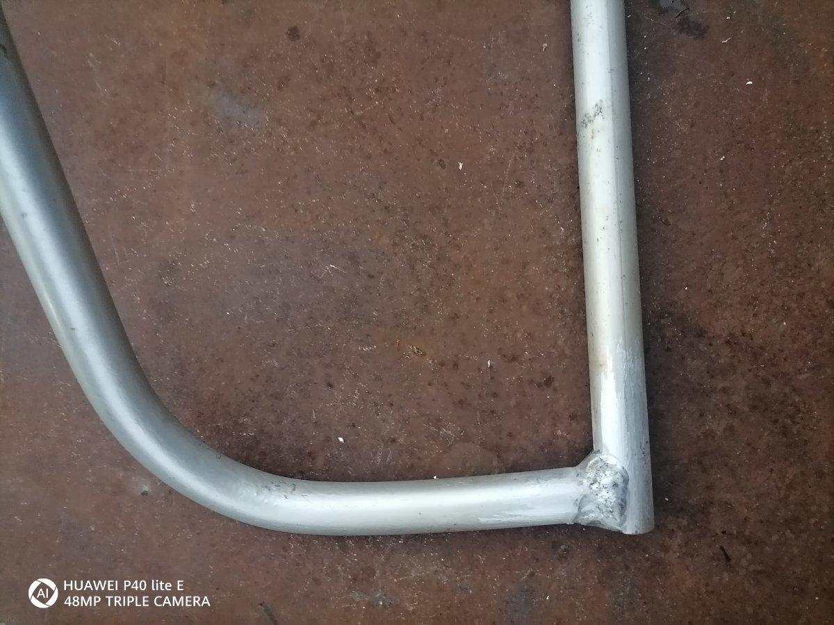

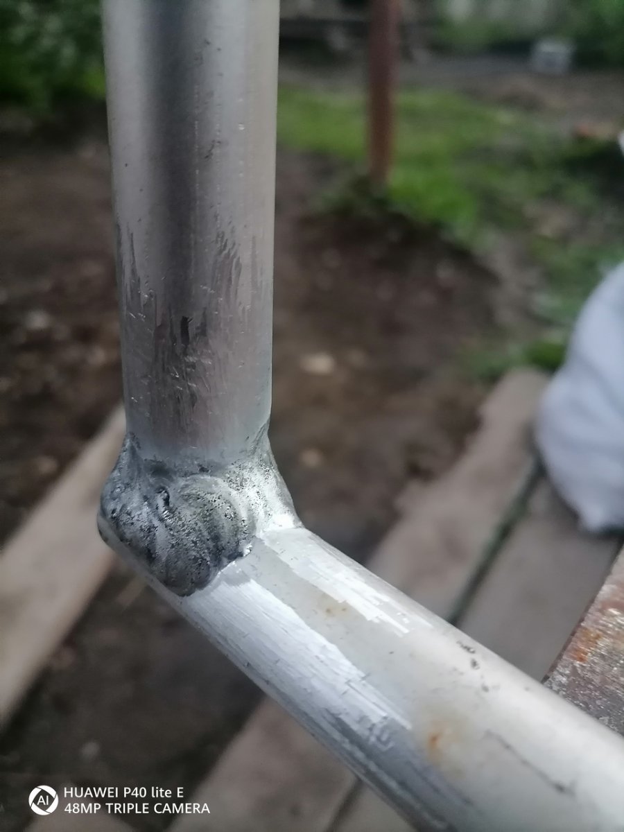

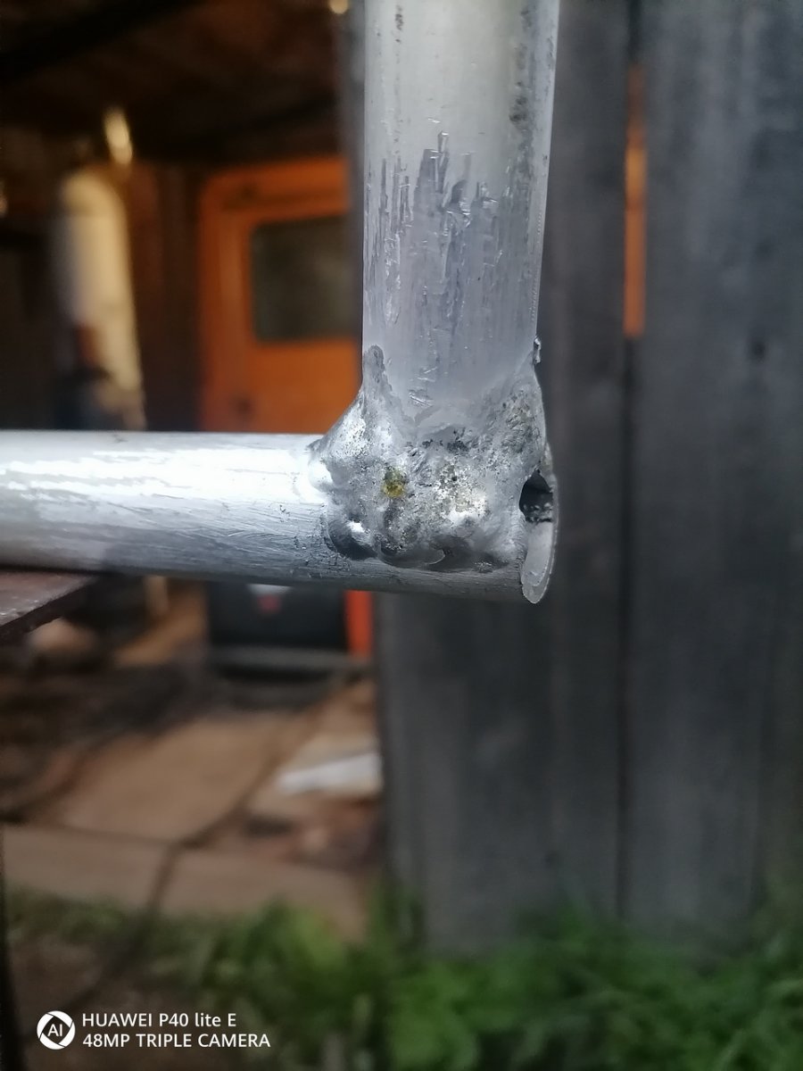

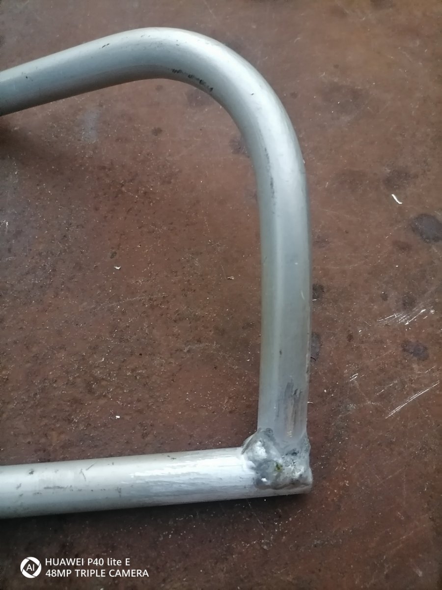

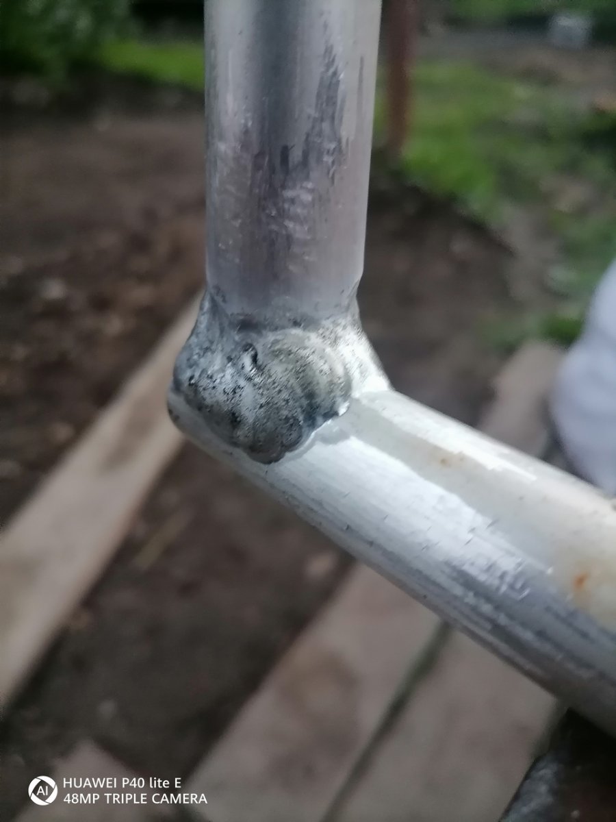

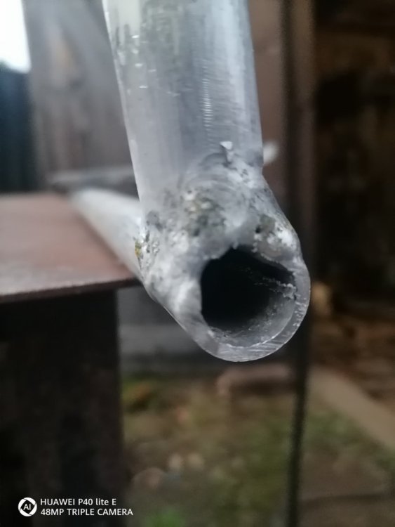

Не один раз встречал и здесь и на чипмекере люди советовали(говорили)чтоб использовать(использовали) алюминиевые провода для тренировок. С чего сейчас такой резкий негатив? Сегодня использовал присадок 5356 2,4мм. электрод 2,4мм, ток 164-135А, сопло 6. газ 8л по шарику, баланс на 10часов, постгаз сек 7. Разницы с алюминиевым проводом особо не заметил, не опытный наверное. Алюм провод только перед сваркой чищу шабрением или кротом. Отнимает время, зато есть время подумать. Ломать ещё не пробовал, предыдущие 2шт очень, очень легко ломаются руками, почти без усилий, на вертикальной трубке прям около шва. Трубки от раскладушки, что за сплав не знаю. аргонавт Участник 987 Город: тверская область Опубликовано 25 ноября, 2012 (изменено) Всё, молчать больше не могу. До сих пор варю проводами со столбов, как с них и начинал, изредка - 5356. Но на последний диск другу на уазик сделал композицию, переход на сколько хватило 5356 к основному металлу . дальше как всегда - провода. Изменено 25 ноября, 2012 пользователем АВН АВН Участник 8,6 тыс Город: С.-Пб Опубликовано 25 ноября, 2012 Ну и что тут зазорного? Провода Советского Союза самые алюминиевые,скорее всего А-97,-98.

Принесли канистру алюминиевую, старую помятую, потёртую времён СССР. Была трещина 2см. Ток 50-70А, электрод 2,4мм, спад 2-3сек, постгаз сек 7. Присадка провод алюм 2мм. Долго лезла грязь, заварилось герметично с первого раза, канистра под воду. Ещё заварил диск на своей авто, фото не могу выдернуть с ватсапа. Диск варился до меня, т.е. я его купил вместе с машиной вареный, потом уже я спецу отдавал он мне заваривал, после него год отъездил и снова по шву треснуло. Варил присадкой 5356 2мм. Трещина была 3-4см. Выпиливал УШМ старый шов, насквозь, потом фрезой чистил. Проваривал с двух сторон. Зачистил заподлицо, без усиления(предыдущие сварки были с усилением и лопнули). 1500км. пробега пока полёт нормальный, посмотрим насколько зватит, если снова лопнет, думаю тогда просто уже диск под замену.
Доброго дня, вечера. Пластина 3мм, ток 120А, электрод 2,4мм. Чистил УШМ, потом скоблил, ацетон больше не трогал. Сварилось нормально, равномерности всё равно нет, практики оч.мало, не получается больше, хоть и аппарат в прямом смысле в двух шагах. Угол толщина 3мм, ток 135А, не проваривается сам угол, т.е. металл плавится, либо нижняя пластина, либо стенка. Дуга липнет либо вниз, либо к стенке, что я делаю не так? Труба 20мм, ток 78-90А, толщина стенки 3мм. Сделал 2 шт, первую была ещё тёплая, очень, очень, очень легко сломалась, на вертикальной трубе в аккурат около шва, перегрел, или ещё что? Вторую не ломал , пока лежит. Пост газ во всех случаях сек.7, спад 2-3сек. При спаде тока дуга начинает стрелять и появляются вкрапления на металле шва, раньше вроде такого почти не было, сейчас почти постоянно, причём на токах 20-40А и на токах выше 100А, почему так? Электрод после макания перетачивал и отрезал по сантиметру или чуть более, всё1 равно стреляет. Тонкий алюм - 1мм, 0,5мм пластины в стык так и не поддаются, если на плоскости получается какое-то подобие шва, то стык ни в какую, кромки разбегаются и всё, дугу надо держать 1 мм и меньше, тогда пластинки даже без присадки сплавляются, если плотно подогнаны, но тут же эти сплавления трескаются. Получилось сделать всего 2см шва. Но руки оч.быстро начинают трястись. Пока бросил гнилое тонкатьё Пару раз ездил в город, по пути ходил по магазинам, в одном раньше видел алюминиевые листы, с рисунком 30х30см, сейчас нигде не нашёл. С электриками и шинами не срослось. Ужели же и в правду придётся на Озоне заказывать, как-то, что-то..... Совет начинающим если, таковые ещё имеются. Прежде связываться алюминием посмотрите насколько доступно будет нормальное сырьё(материал), потому как в моих краях особо не разгуляешься, либо ценник будет неадекватный, либо сложности с доставкой, откуда нибудь с другого конца страны и доставка ещё две цены накинет.
