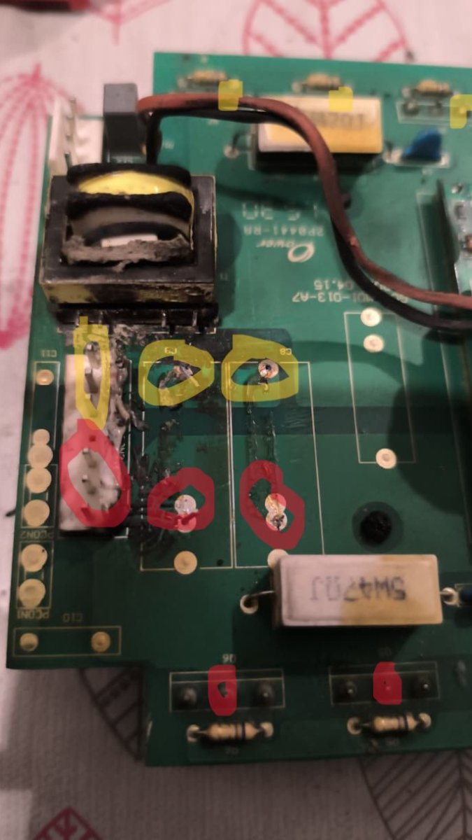

  2. Прозвонил транс первичная звонится как "КЗ" на вторичной 6,5 Ом

  12. Транс этот не трогайте. Это датчик тока и он вряд ли сгорел. Там гореть нечему. Кондёры такие же, что и у выхода на трансы. Это резонансные по питанию 310 постоянки.

  17. Вы можете прозвонить контакты конденсаторов куда идут? На входные силовые провода? С тестером знакомы?

  19. Помогите пожалуйста с номиналами конденсаторов и транса. А то кондеры пыхнул и их теперь не опознать и маркировка на трансе тоже уничтожена пламенем
