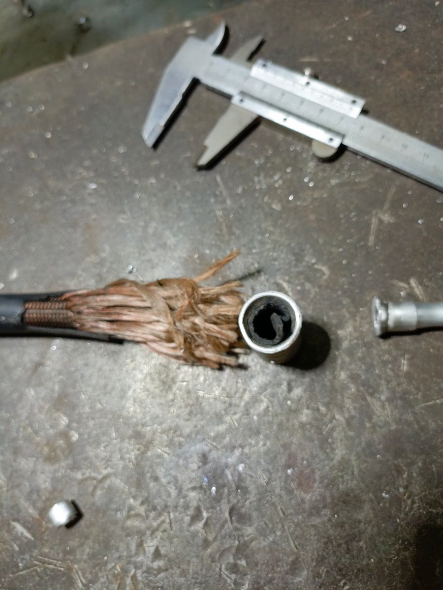

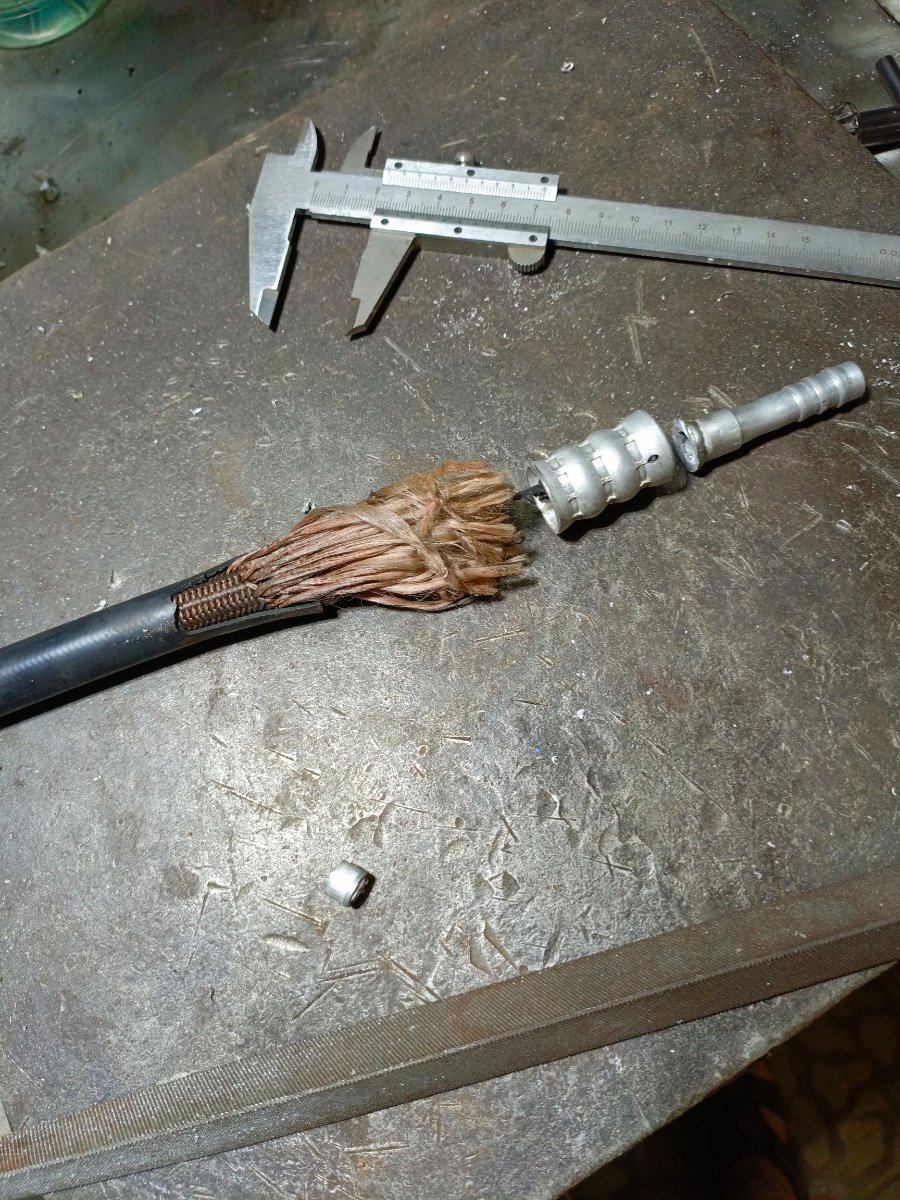

  2. Бывает,но не так часто,но бывает. Разрыв шланга высокого давления.Правда,несколько дней он жил,а потом взорвался,не выдержал бедолага.Обычно шланги в.д. опрессовываю 32ати азота.Этот взорвался,так как забыли подключить вентилятор радиатора конденсатора. В принципе,должен был сработать датчик давления и отключить компрессор,а также сработать предохранитель,но этого не произошло. Приходят без каких-то претензий,но заявляют,мол,твой "косяк". Есть такая категория чертей,стремящихся переложить результат своего разгильдяйства на кого-то.С другой стороны,в общем-то говоря,закрадывается разумное сомнение по поводу качества шлангов-бывает сомнения по некоторым поставщикам.Может быть брак в оплетке РЕТ? ...может,все может быть,так как от производственного брака никто не застрахован.При недостаточном обжиме стакана,будет выходить азот,на худой конец,может вырвать фитинг,но это больше касается шлангов 1/2,но разрыва самого шланга не последует.Чтобы исключить подобные случаи -давление 36ати,выдержка 10минут в воде и прОтокол -сдал/принял. Видишь 36ати на манометре? Вижу. Пузырьки видишь ? ..не вижу.Забирай и свободен. Надо будет еще выяснить,какой фреон загнали в систему. Надо еще учитывать следующий момент,а именно:температуру,ее влияние на материал шланга.
