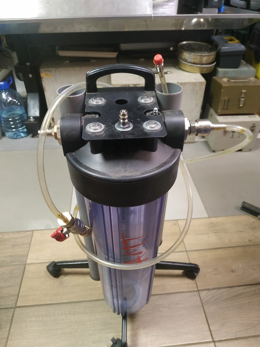

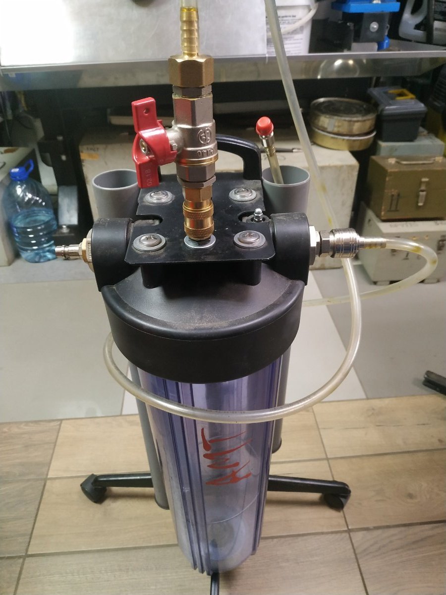

Не. Все прозаичнее. Заглушку (порт хранения заправочного шланга), к которой вообще никаких требований и ее можно было в руках заварить, я потащил на вращатель.

Поддув через ось вращения? Еще и с клапаном?
Нет, эта моя конструкция, там уплотнение трубок на сухой сварке, поскольку мягкий припой, предположительно пос 61, отказался спаивать. Вот, между делом, и думаю чем его побороть, то ли на пайку, то ли на сварку. Пока безрезультатно. Не к спеху, она уже 6 лет так работает.
