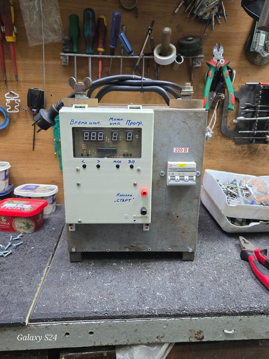

Колеги, собрал споттер по схеме 2.5.1 и как бы запустил. Но есть непонятки. На дисплее в параметрах сети отображается только напряжение 220 вольт, частота не отображается вообще. Хотя прареметры на кнопках меняю, все запопинается в контроллере и при выборе программных кнопок все заранее заложенные данные отображаются на дисплее. Прошивка залита 2.5.2. Подскажиете пожалуйста, куда копать?
