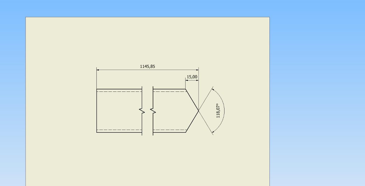

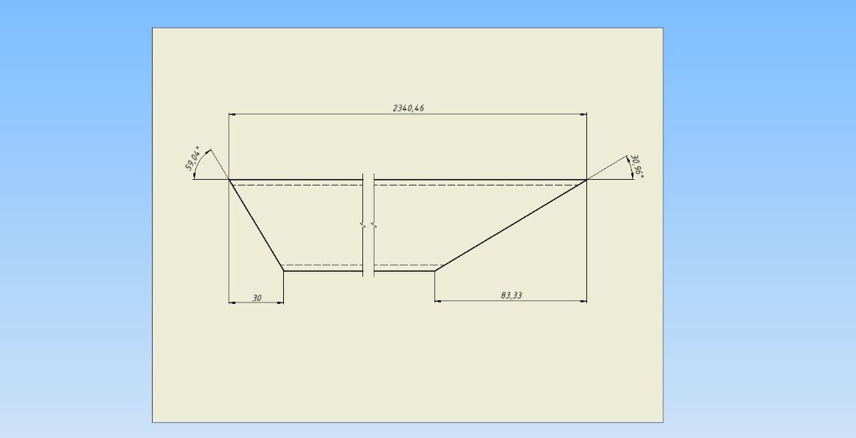

Нет, все неправильно. Сейчас с размерами разберусь (дюймы выскочили).
Я в доле. Вертикальная балка: Балка ската: Я обновил свою программу и она еще не настроена, и мне некогда было все тщательно делать. Вот как есть: - Высота (1200 мм) до центра схождения балок (справа видна размерная линия). - Балка ската получилась немного выпирающей (на 7 мм).
Спроектировал наверное тогда и размеры запилов может дать как внизу сходится, я вам и @Сан Толич показали... может у вас свое видение... не понятно, что вас не устраивает или устраивает. А как наверху так зависит от того кто будет делать запил. Если самому, то запиливать концы обеих труб. А если вы не можете рассчитать размер гипотенузы ... ну так, у вас два катета известные. Крыша симметричная. Следовательно квадрат гипотенузы равен сумме квадратов катетов. Далее извлекаете корень, получаете длину ската. И как вариант, берете этот размер как наружний. Два катета у вас известные, получаете и угол запила, точнее получаете оба угла обоих запилов (треугольник то с прямым углом). Нижний, если еще изгаляться, после еще дополнительно подпиливаете под основание... А еще, интернет то есть, как я погляжу, вбиваете в онлайн калькулятор, как вариант: https://allcalc.ru/node/1039 Так же и длину ската можно получить не вычисляя ни каких корней и прочего ... PS т.к. это объемная деталь, а не то что на картинке у вас. То высота наверное будет несколько другой, т.е. 1200 либо вверх уйдет либо вниз немного опустится. PSPS и еще одно замечание. Если вода будет попадать внутрь, кондансат хотя бы тот же, то если внизу стока не будет, а живете там где морозы бывают трубу сделает круглой. Поэтому, совсем гладко все делать нельзя, либо делать надежно-герметично надо. А верхний угол заварить, надо правильно, умеючи.
Так спроектировал хозяин будущей теплицы Откос будет выполнен продолжением листа поликарбоната В остальном проблема не в заглушке, а в том как разметить трубу под распил, особенно наверху где она будет сходится в угол...
это первое, что удивляет. Почему так? Ведь нагрузка вертикальная будет и более широкая полка будет больше сопротивляться нагрузке, т.е. нагрузочная способность выше. Второе. Чтобы по стенам не текло, крыша же должна выходить за границу стены. Следовательно и крепление стропил будет несколько иначе выглядеть. Третье, ну так сделайте заглушку полностью, а после приваривайте уже. Либо что мешает получить размер заглушки? Рисуете хоть на бумаге 1 к там не знаю 10 и смотрите размеры линейкой. Я размеры получал в SketchUP . Почти рисовальная программа для разного рода задач. Но главное, что размеры получаются реальные. Даже размеры и углы разных запилов можно получить в самой программе инструментом рулетка. четвертое. Более хитрая установка с хитрыми запилами. Возьмите лист и нарисуйте профиль один и профиль два, да накладывайте один на другой. Чтобы не мучатся в программе. Получите то что вас устроит, можно окончательно в программу это уже внести. Либо без размеров, но ориентировочно, в Paint нарисовать, будет в целом понимание. пятое. А вам надо учитывать толщину поликарбоната? Ведь и изделие из железа может быть несколько иначе сделано.

Всех приветствую, суть проблемы в том что в данный момент делаю теплицу человеку, дело дошло до крыши, и тут сказывается отсутствие инженерного образования и адекватных проектных чертежей от заказчика...Помогите пожалуйста разобраться! Крыша будет состоять из треугольников профтрубы 50х25 толщиной 3мм,само собой "ребром" наружу.(перемычки будут,я их не учитываю) Опираться концами они будут на такую же профтрубу 50х25, которая лежит соответственно плашмя: т.к перемычки будут выше, а угол явно не 45, то по желанию заказчика(он будет обшивать поликарбонатом и просит что бы наружу ничего не торчало) опираться рез будет примерно так: Так вот, я не могу рассчитать как мне резать трубу по длине и как запиливать углы что бы все было качественно без зазоров в три пальца, вопрос может показаться кому то тупым но увы третий день работа стоит... За чертежи извиняюсь, фрикад только осваиваю, времени катастрофически не хватает.
