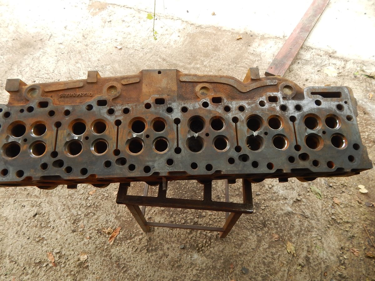

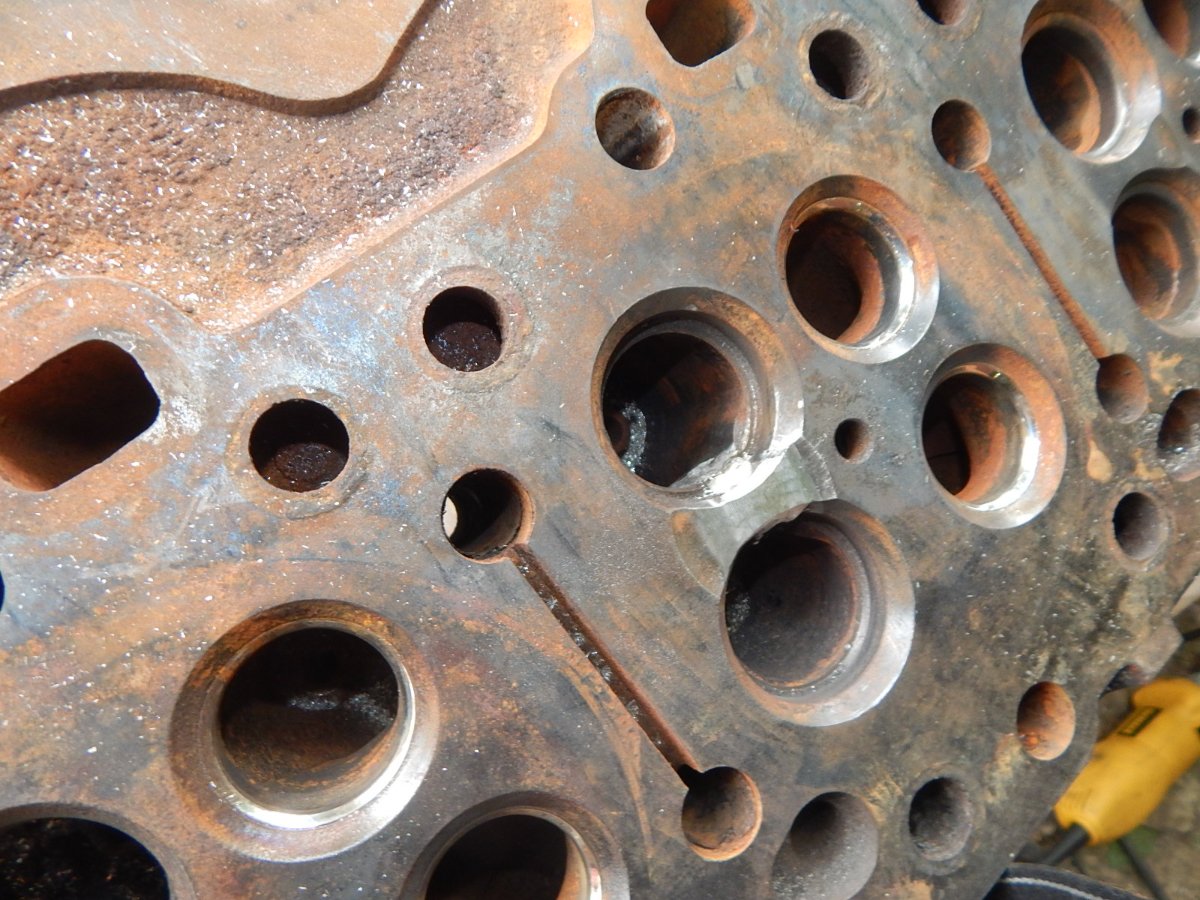

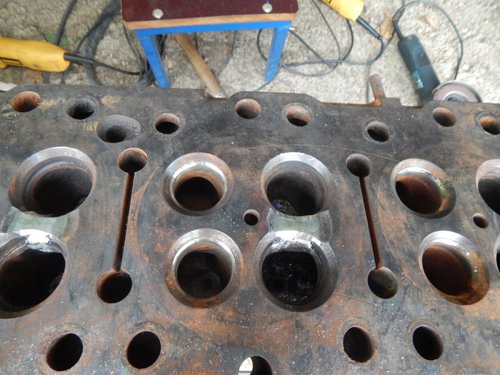

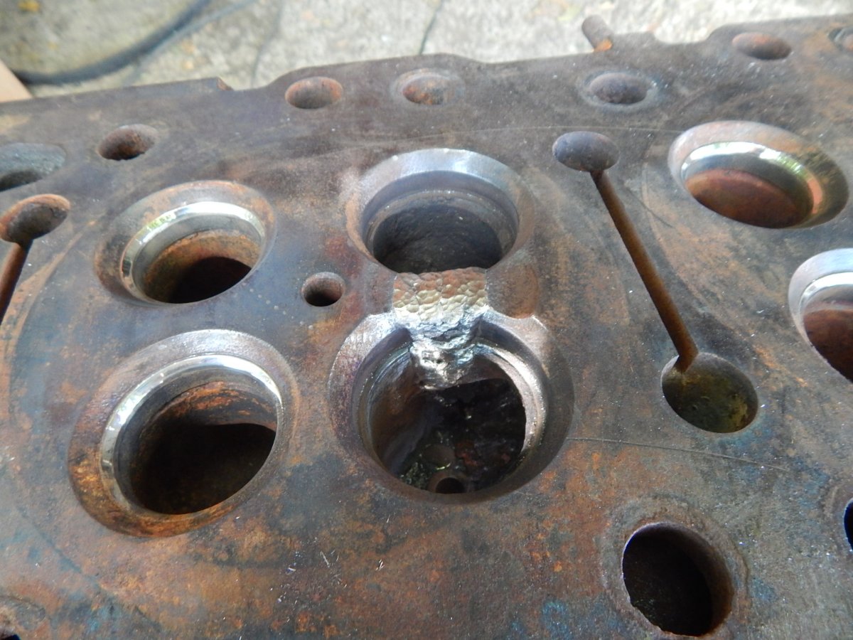

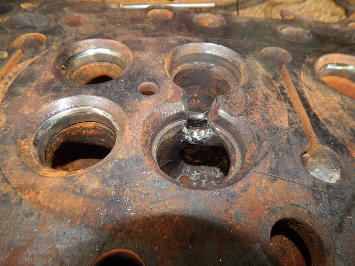

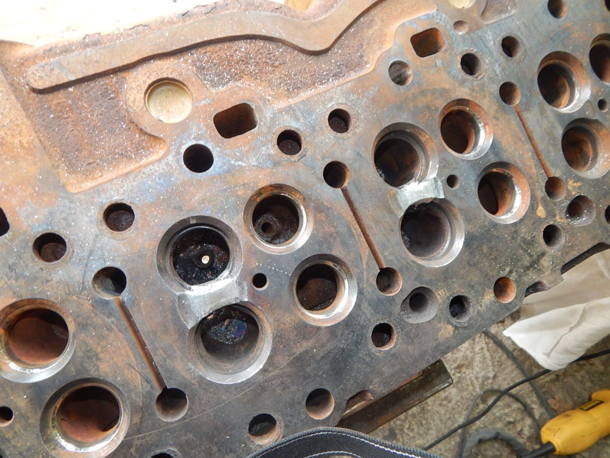

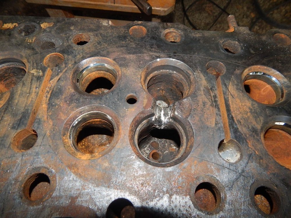

  2. Вот это одна из сложных работ,даже скажу сложнейших.В целом это не получилось-две перемычки-да,а две -нет...трещина со стороны цилиндров. Это головка Катерпиллера, седельного тягача. В чем здесь проблема?Трещина в перемычках между цилиндрами по которым поступает охлаждающая жидкость.Не будем говорить о причинах,водитель опытный,там либо пропасть,либо перегрев.Что здесь получается? Естественно,V -образная разделка,надо сохранить диаметр прохода,но при наплавки верхних слоев,даже при проковке, возникают напряжения усадки,которые начинаю отрывать стенку внизу Нужен объемный подогрев,так как установленная снизу горелка приводит к деформации плоскости порядка 3мм А при объемном подогреве сложно выполнить сварку.Всегда надо помнить,что диаметр отверстия между цилиндрами должен соответствовать номиналу. В таких случая надо бы две,три таких головки,чтобы отработать технологию сварки.
