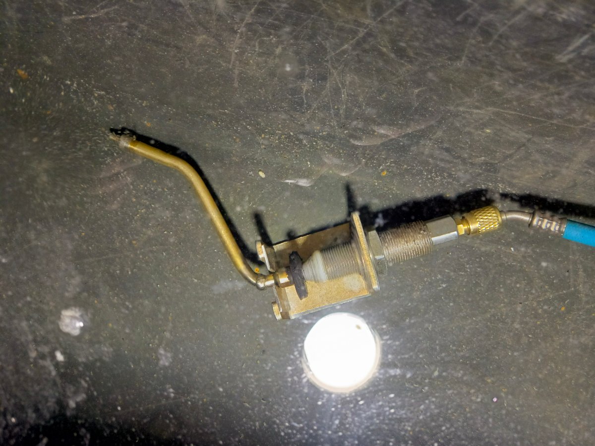

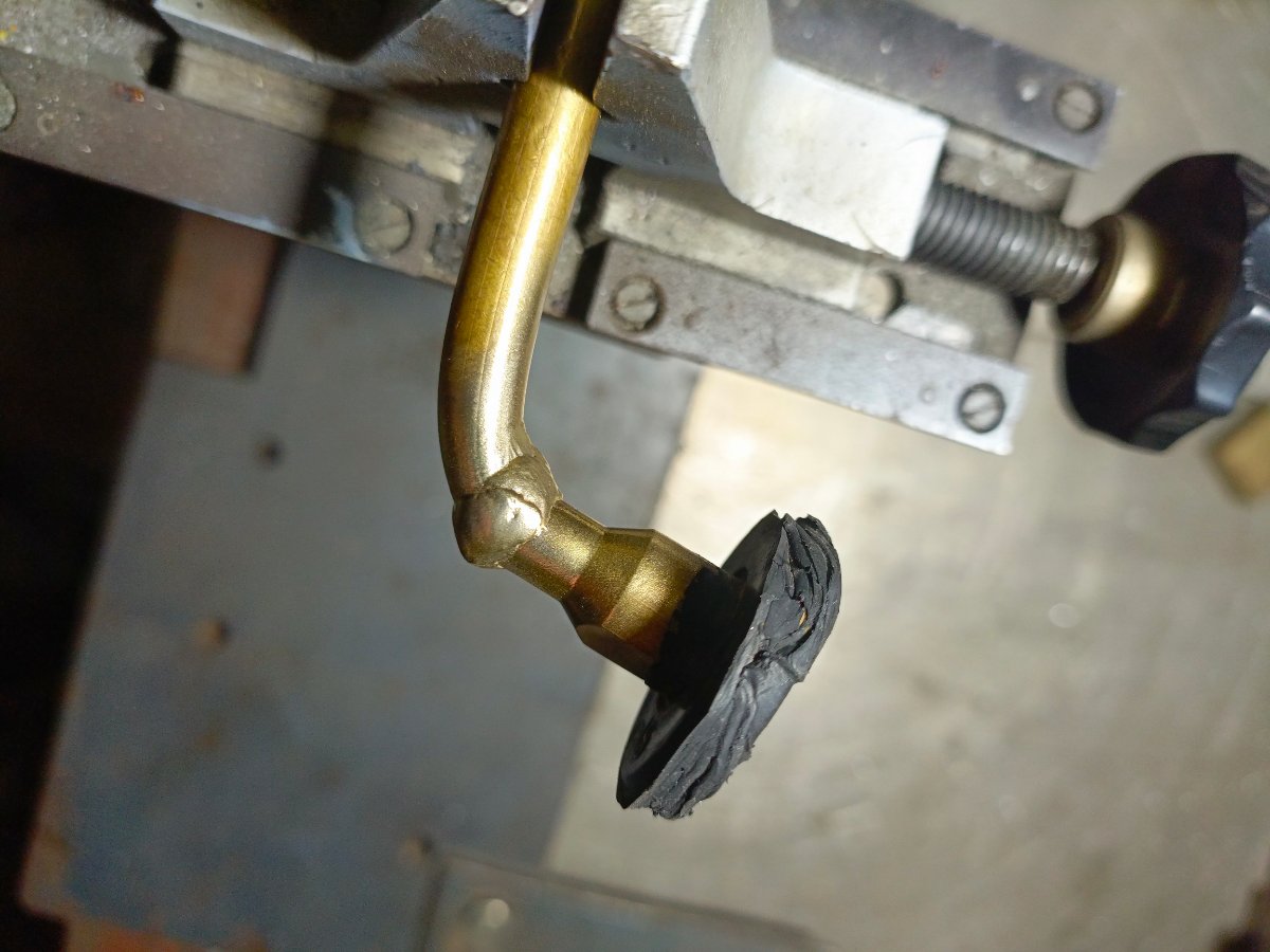

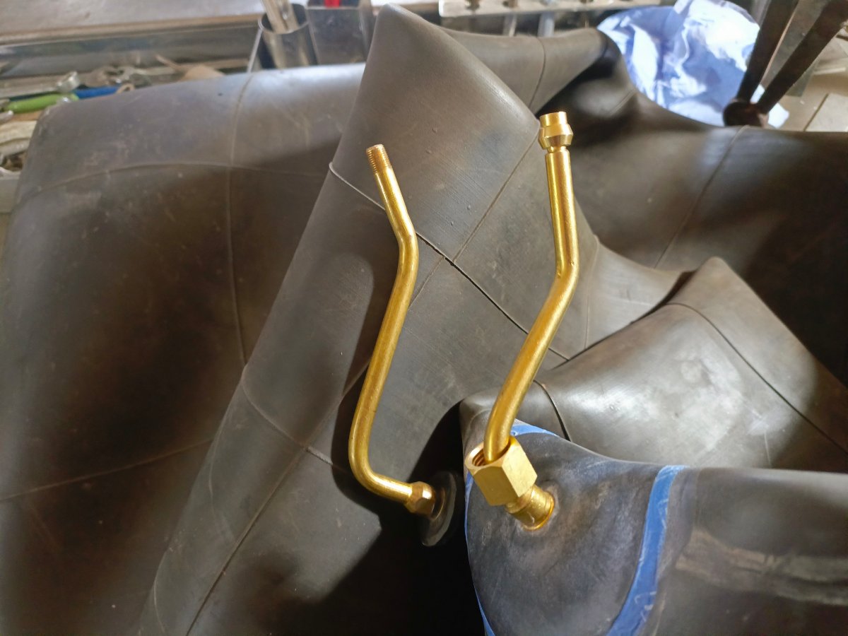

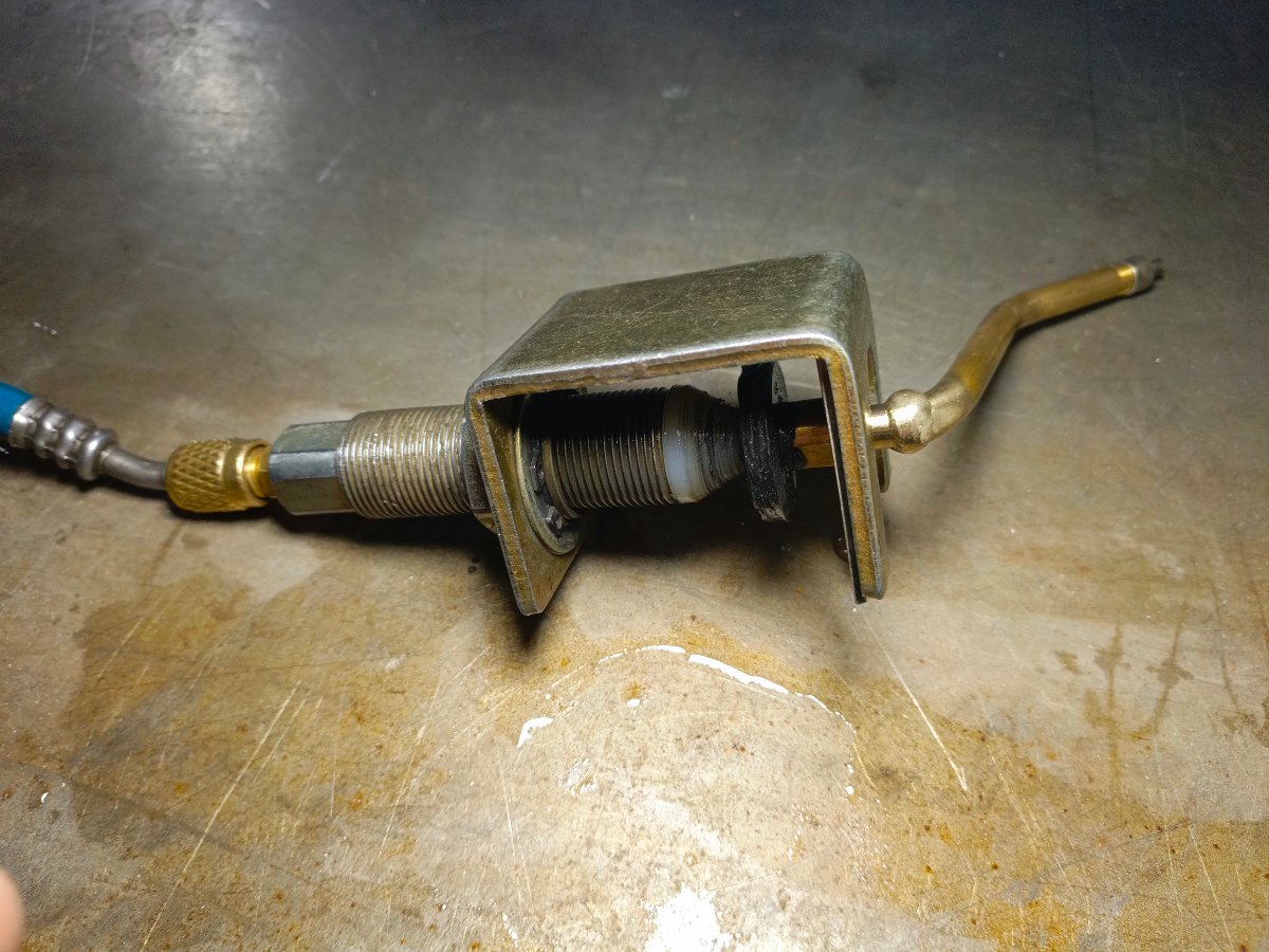

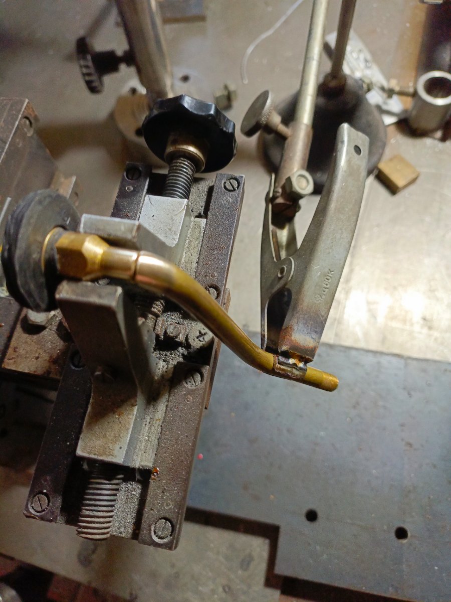

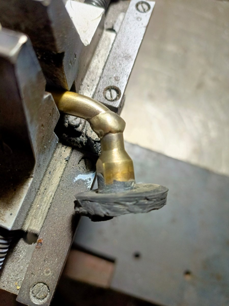

  3. Был задан военными вопрос-А можно ли переделать сосок камеры Камаза с установкой на бронекапсулу Урала,то есть изменение конфигурации соска Камаза под конфигурацию соска камеры Урала, убрав оттуда подкачку. Образец. Укорачиваем по высоте и свариваем. Резина останется целой.Опрессовка азотом 16ати. Можно сделать? Можно,но при крайней нужде.
