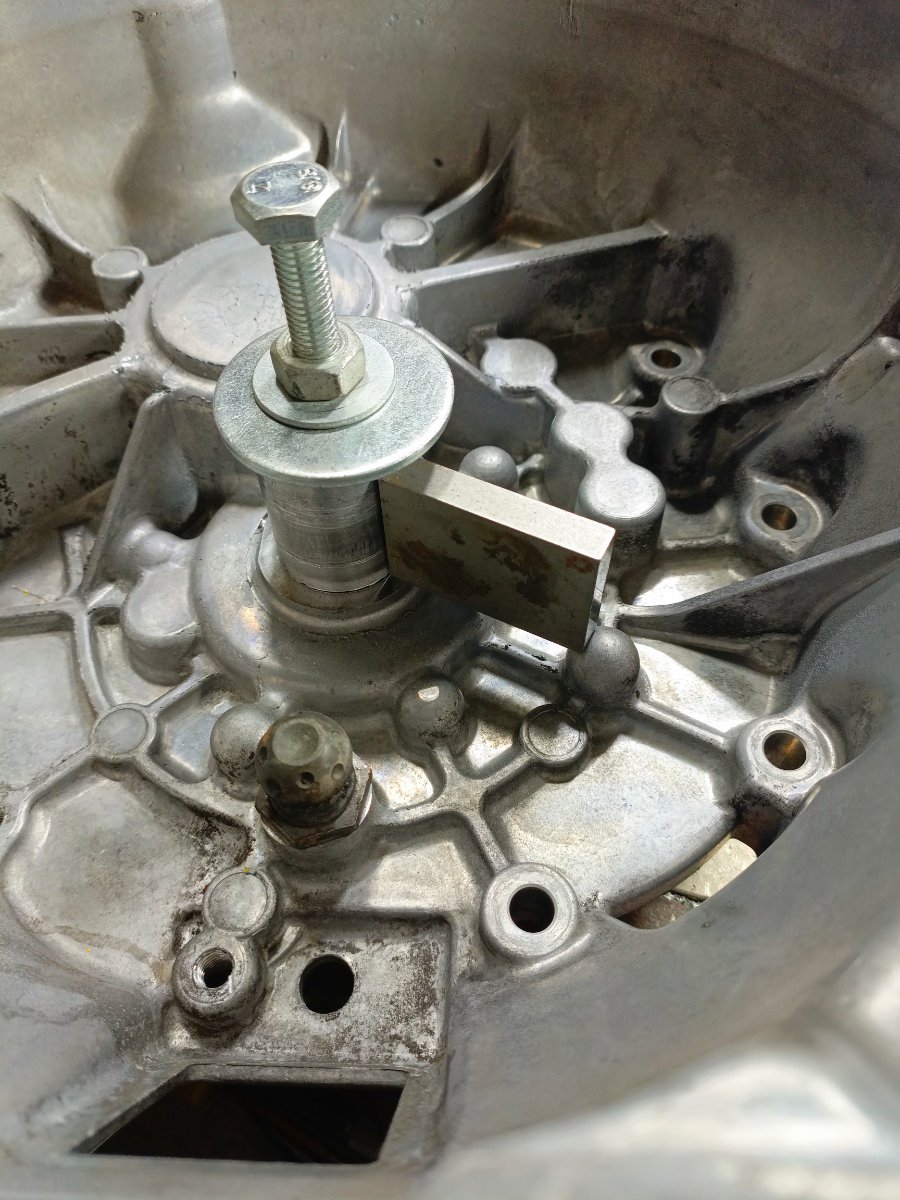

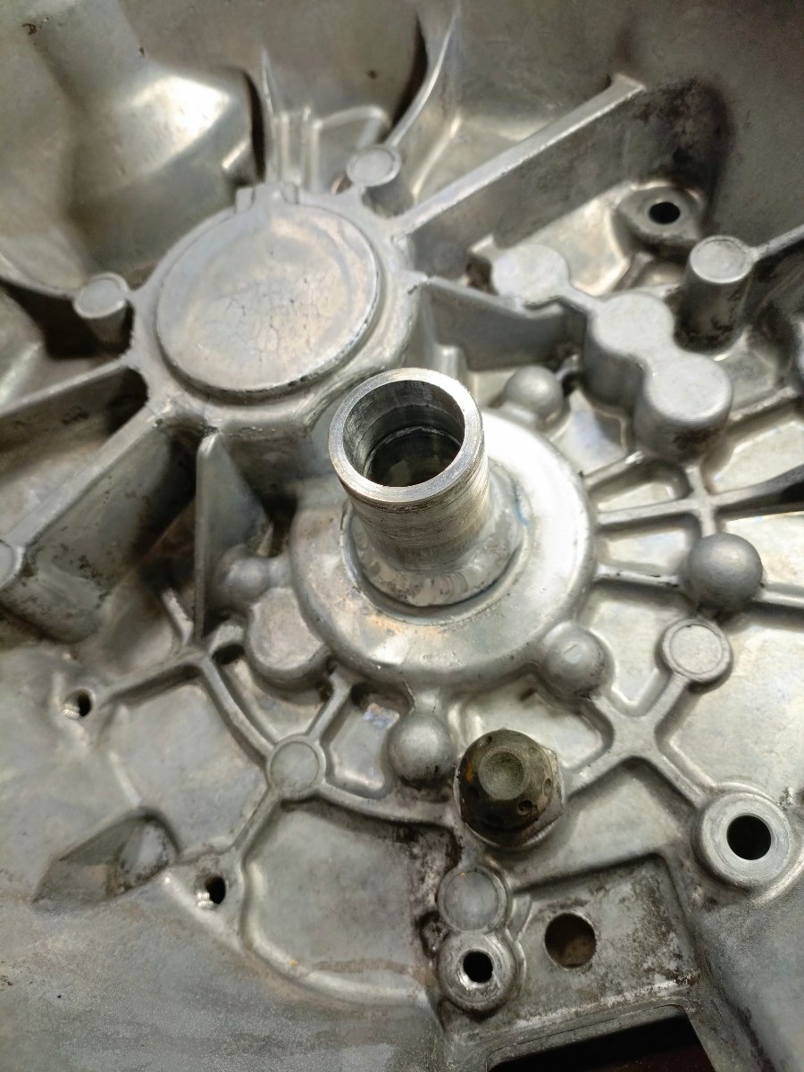

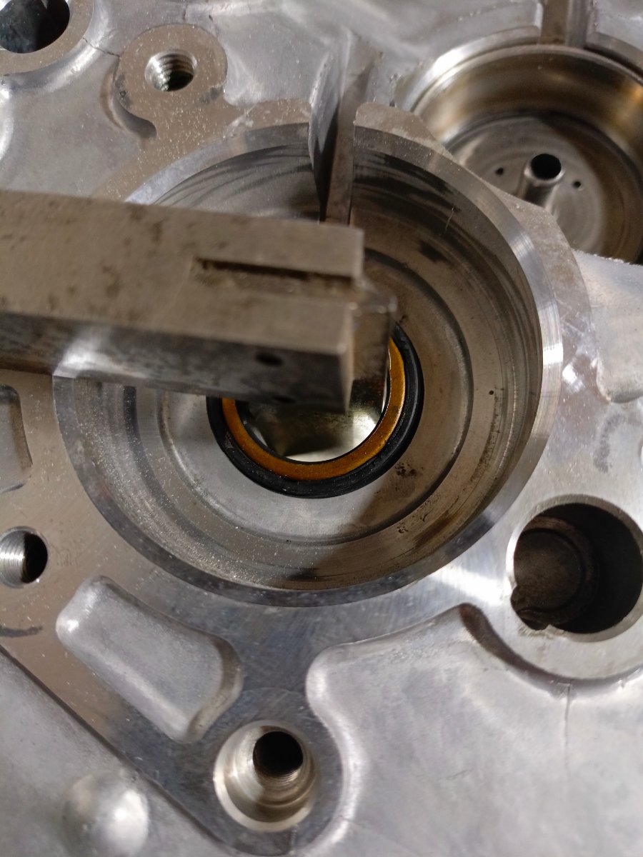

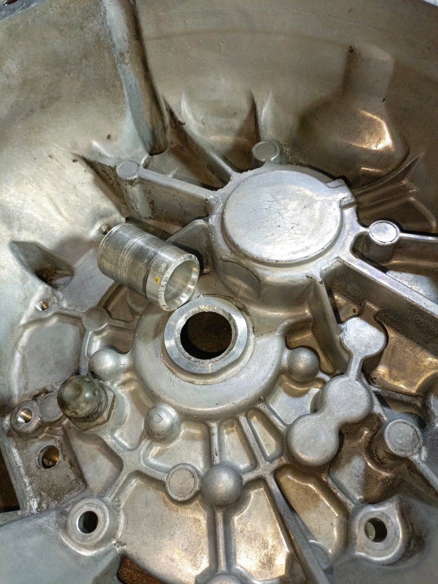

  2. Все чаще стали попадаться коробки Хундай либо с сильно изношенной поверхностью втулки выжимного подшипника,либо сломанной.По-видимому,надо делать приспособление для ремонта

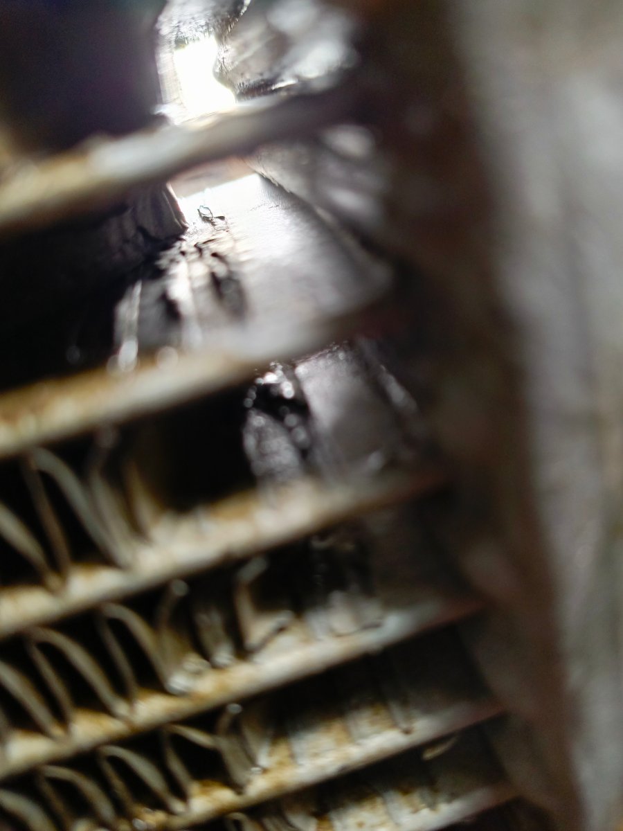

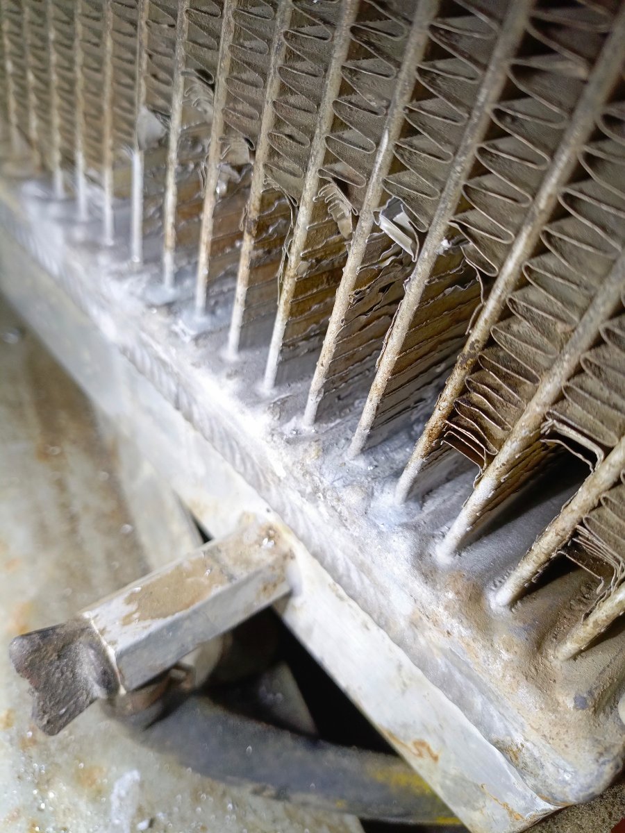

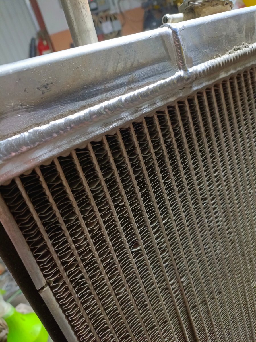

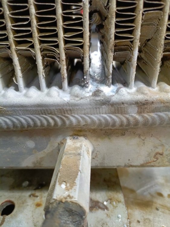

  3. Радиатор небольшого погрузчика.Корея. 20 лет от роду. Хорошее состояние,кроме одно угла.3-4 корродированные трубки.Сложен в работе-глубина 100мм,межтрубное 10мм.Это не надрыв трубок с краю,а коррозия в середине соты.Как крайняя мера,глушение трубок, рассматривается в последнюю очередь. После пайки опрессовка и,как обычно,поползли соседние трубки. Веселая такая ситуация-надо пропаять рад трубок с обеих сторон на глубину в 100мм,манипулируя горелкой в 10мм "щели. 8-10трубок с двух сторон на "двадцатилетнем алюминии".Вскрытие бачка-оптимизма не прибавило.Картинка вырисовывается следующая:надо заглушить 10 трубок и еще на факт,что не поползут соседние-это потеря 25% процентов мощности.Много.Хуже всего,когда после заглушки трубок и установки срезанных частей бачка,появиться течь в соседних трубках.В общем,поставил бачок на место и все.Бывают такие ситуации,что ...все приехали,все-таки радиатору 20 лет.
