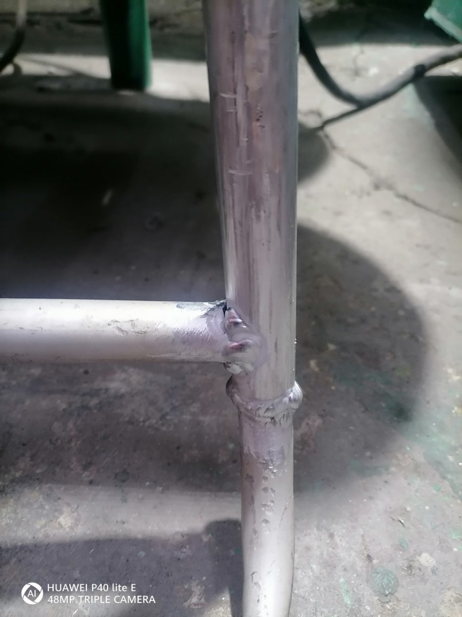

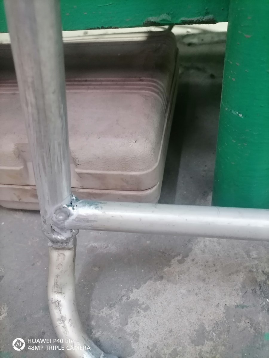

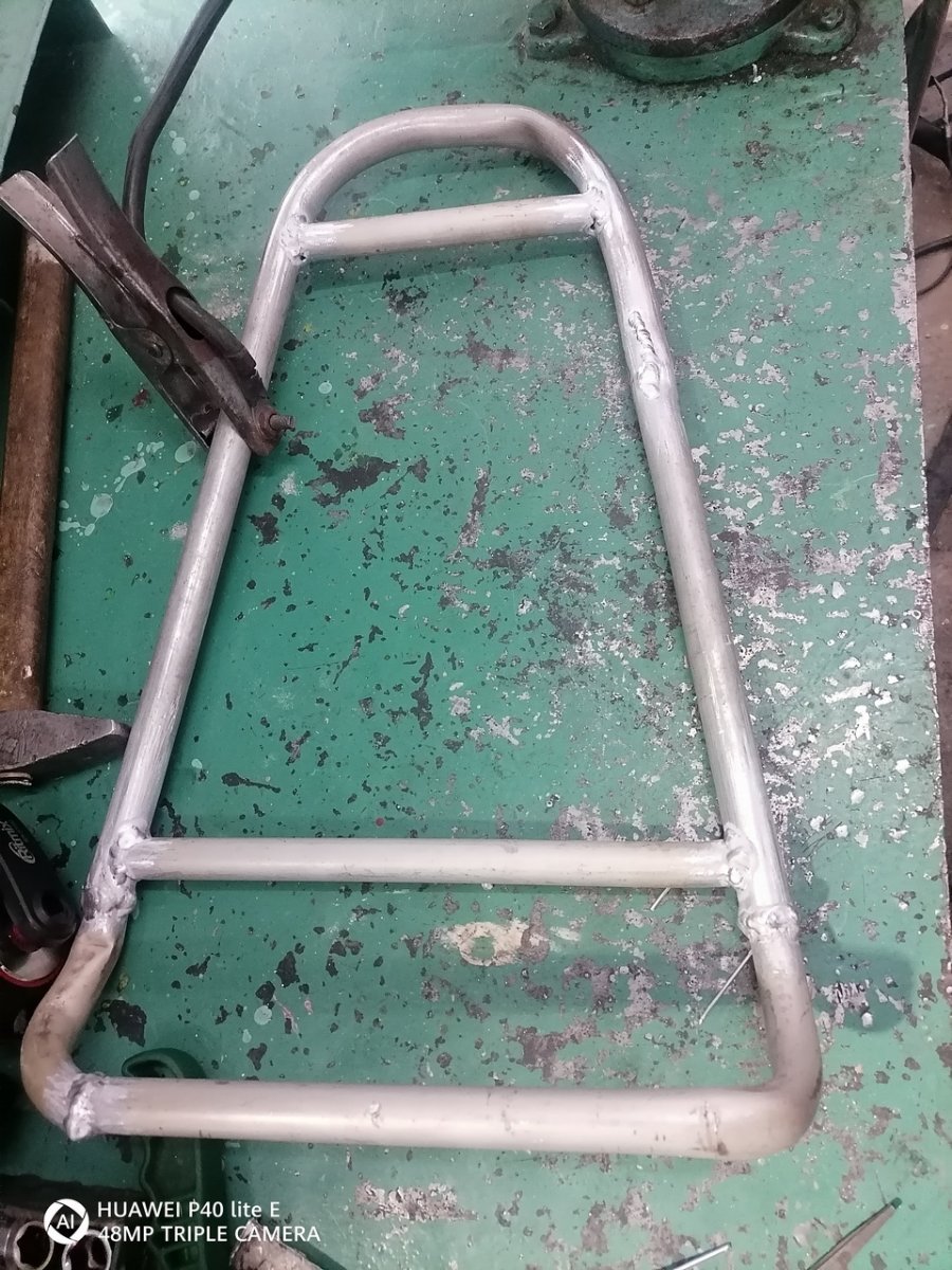

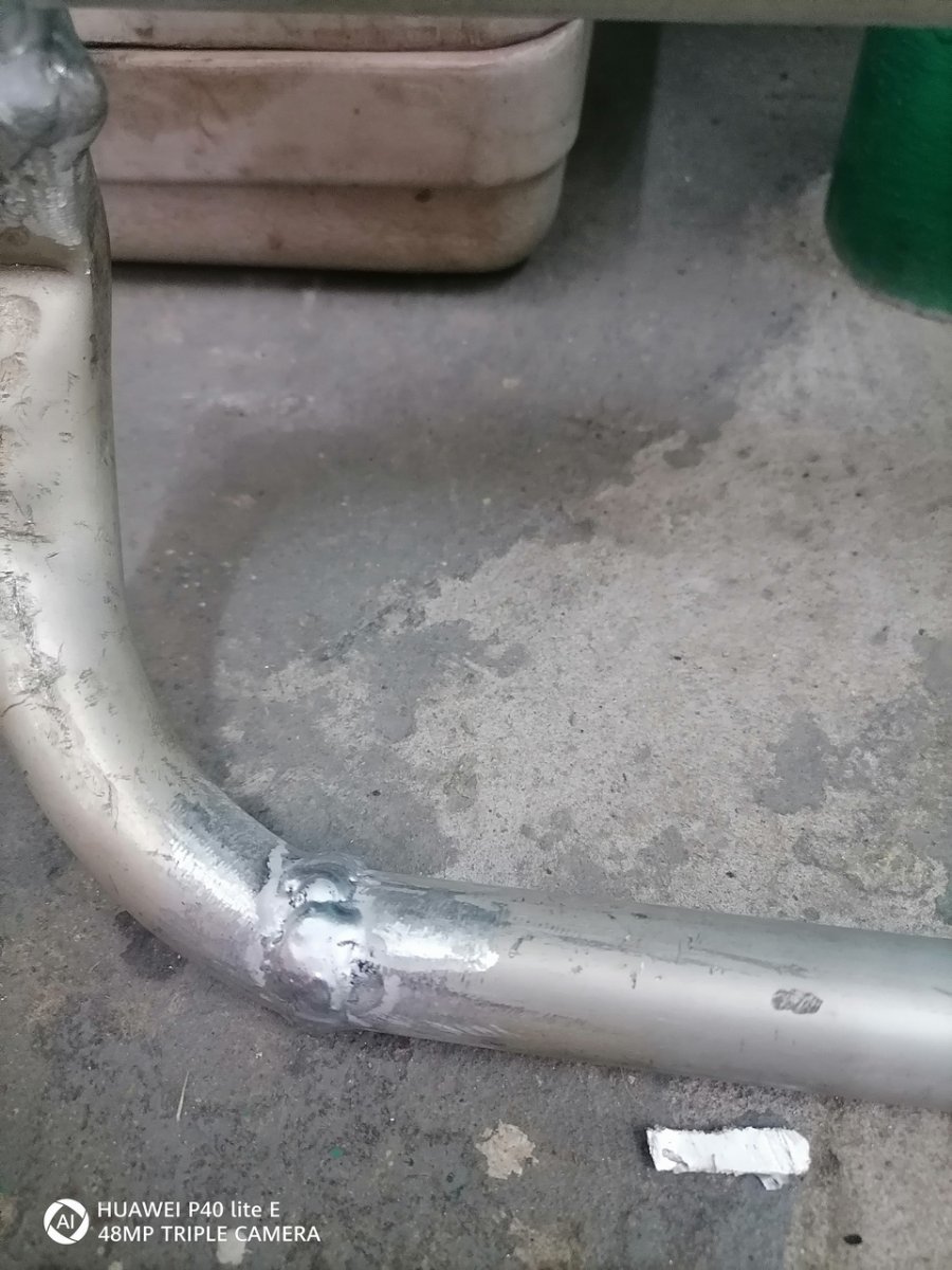

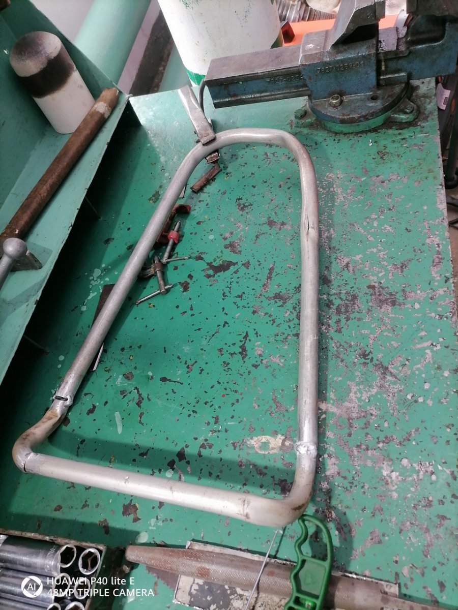

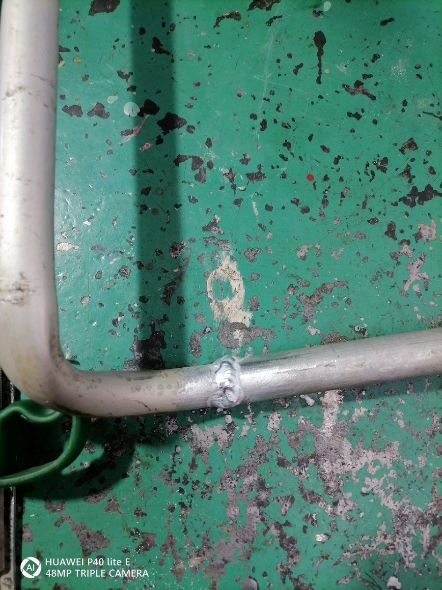

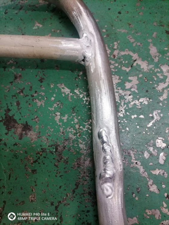

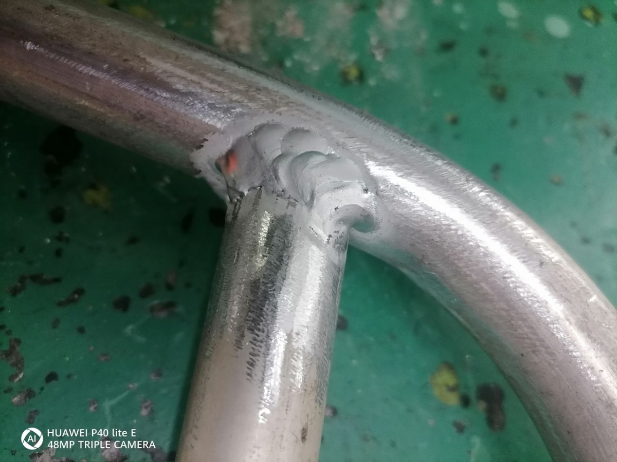

Чем бы дитя не тешилось, лишь бы..... Подгонка точно с нулевым зазором это не наш метод. Мы мужественные люди, сами себе создаём трудности, а потом их, мужественно, преодолеваем. В ручную долго и тяжко, а станков и приспособ нет, потому пока так. Зато зазоры уже не пугают. Сопло 6, газ 6л по шарику, электрод 2,4мм, присадка 4043. Понял, хорошая подгонка деталей сильно экономит присадку. Ничего не трещало, время покажет получилось или нет, поняга будет. Первые прихватки ставил на 95А по показометру, потом снизил. В чередной раз обжёг руку, надо краги, или подкладку думать, редко пользуюсь сваркой, забываю что деталь имеет свойство сильно нагреваться.

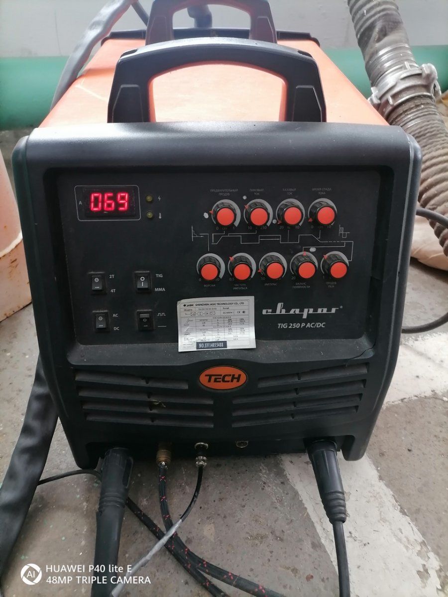

Нет, не torros. Новомодный написал, просто не знал как крестить этого зверя. Когда его выбирал, я вообще понятия не имел ни о полуавтомата, что это такое, ни о марках, фирма, не знал ничего. Видел, тогда дорогой Сварог за 50 условно, другие от 10, и выбрал этот, типа средний за 30. Из минусов горелку не смог подключить, пока не доработал ножом и напильником панель и саму вилку, не входила в аппарат, ещё мне показалось, катушка как то хлимко висит, болтается. Сжёг им пару кг нерж проволоки, 1кг омеднённой, совсем чуть алюминиевой. После взял бу сварог тиг 250, и пока завис на сварке алюм. Будет время, попользую его по больше и отпишу впечатления. Отмечу, понравился точечный режим в миг.

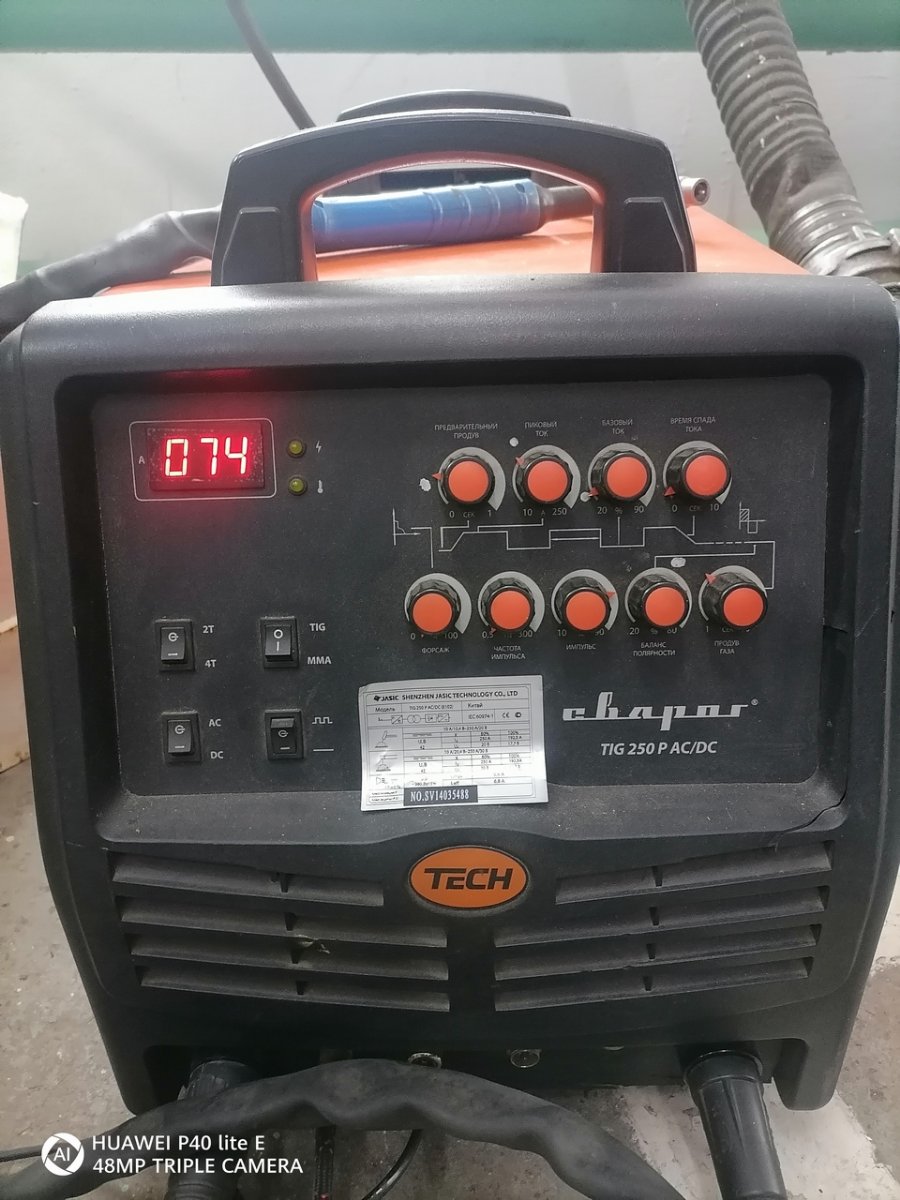

Не знамо пока, хорошо ли, плохо ли, но именно такой "новомодный" китайский аппарат. Который таки по тихому лезет на рынок. Меня мотивировалткупить бу сварог тиг 250, сундук, ну и привёл на этот форум

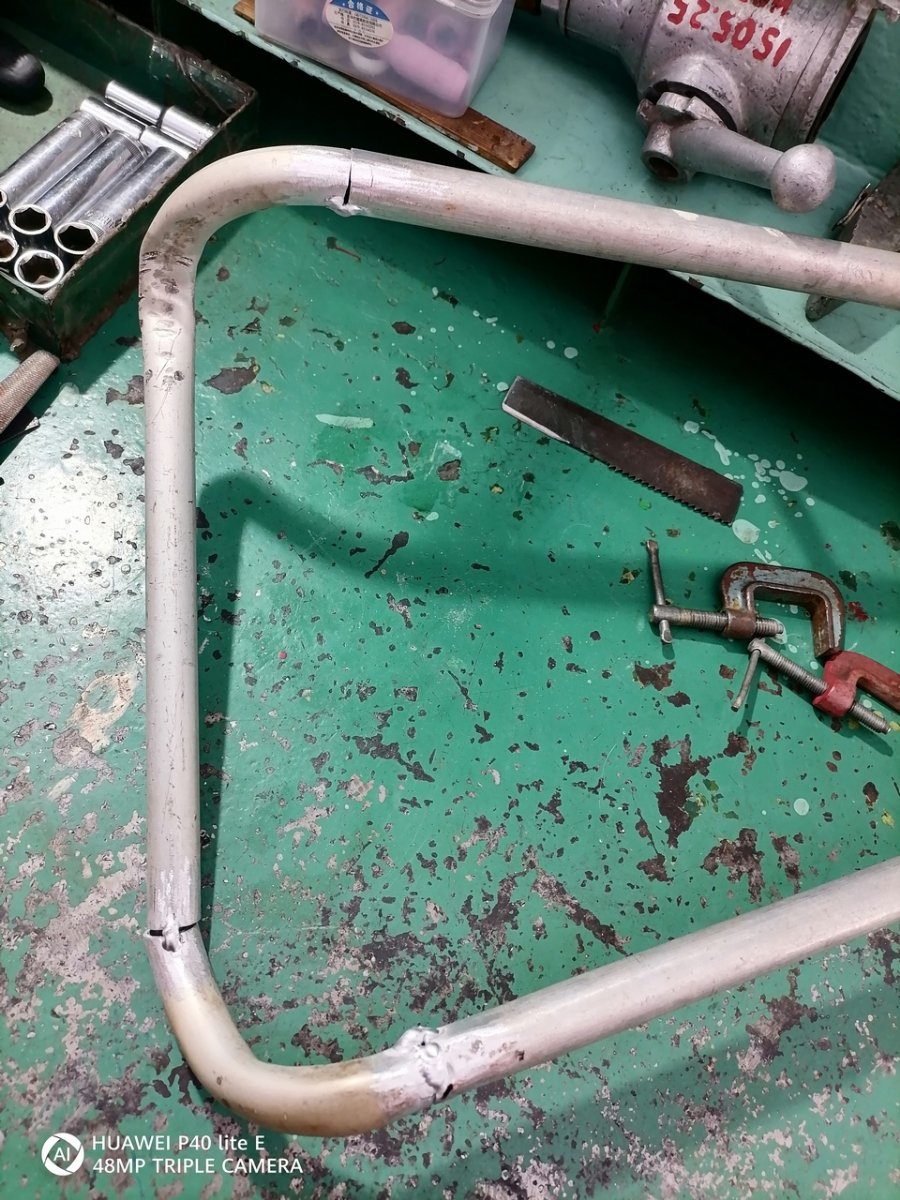

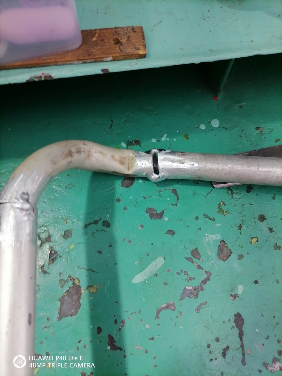

немного сварки: было, промежуточный итог и в итоге. Отверстие под крепление, без сверловки, в промежуточном итоге, подправил "кукурузой".
О! Моя работа на фото. Ремонтил его и выложил где-то фото этого девайса.
Ранее Эллой. Сейчас они сами делают свои аппараты. Был у них на заводе. Был ещё Интеграл бренд. Тоже им делали.
