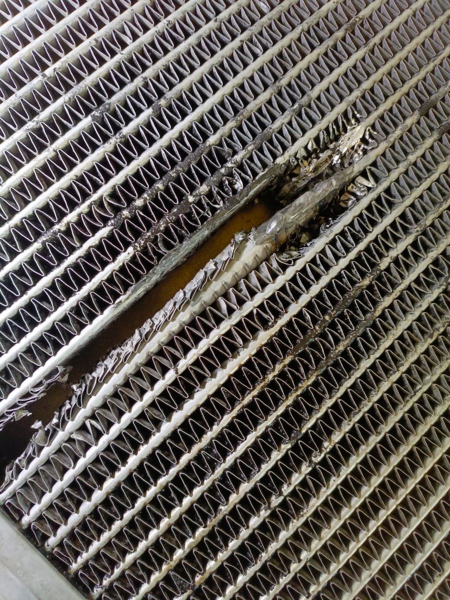

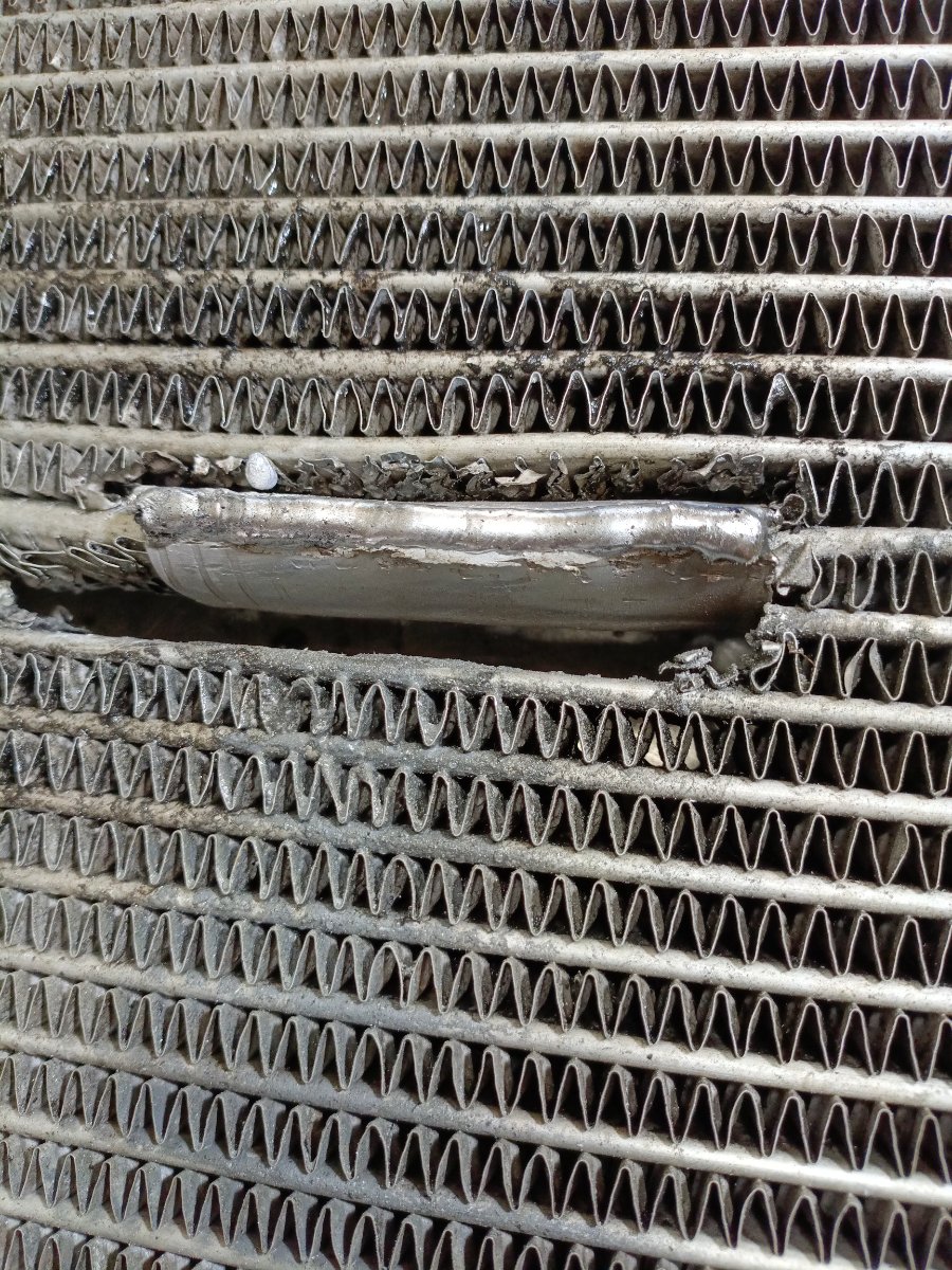

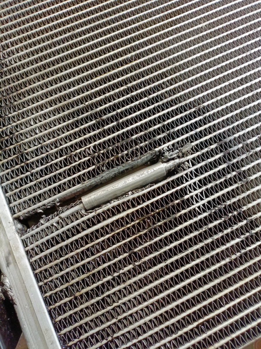

  2. В продолжение поста. Вернулся этот радиатор -раздуло трубку.На таких радиаторах нельзя подобным образом глушить трубки,но что есть,то есть.Появился надрыв.Надо спасать трубку,поэтому бандаж.
  4. запустил в ММА. Завтра подключу горелку ТИГ.
