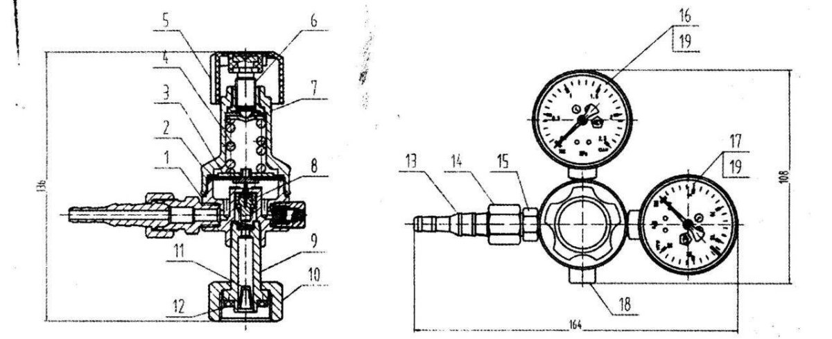

  2. Таки зря- уплотннение не там. Уплотнение осуществляется притёртым соединением шарообразной поверхности штуцера и сферической поверхности корпуса. Вот туда можно слой фумки проложить. Без фанатизма. Одного слоя, наверное, должно хватить.
  3. после намотки фумки, мылом ещё не проверял. Чуть позже.
  4. фумки намотал, потом сообразил, что зря. Снизу всё равно будет травить.
  5. Спорить не буду, не я придумал. В нормативных документах по работе. Честно признаться законы физики с газами вообще ничего не помню из школьного курса. Кроме того что молекулы занимают весь объём. Потому остаётся мыльная вода и кисточка.
  6. Все "нюансы" с газами описываются законами Бойля-Мариотта, Менделеева-Клайперона и Соловьева, сами понимаете Седого))) ФормУла уж очень эмпирическая. Я б все же поборолся с утечками, оценил точность ротаметра (хотя бы по наполнению фляги 5-10 л) и опирался на здравый смысл.
  7. Одну утечку нашёл, штуцер на который шланг одевается, где прикручивается к редуктор, травит. Как не тянул всё равно травит по тихому, гайка и резьба латунь боюсь сломать. Штуцер какой-то не качественный, мож туда чего подложить, какую резинку, не выдавит? Хотя травит не сильно, пузырики еле еле идут. Надо ещё наверное внутри аппарата проверить. С 21:00 вчера до 17:00 сегодня пол деления упало. Шланг длиной 1.5м.
  8. 6000л в полном баллон 15мпа. понятно что манометр не проверен и может показывать температуру на луне. Но всё же примерный расчёт. На работе имеются сосуды под давлением, баллоны 7л с рабочим давлением 29,4мпа, сжатый воздух. Принцип расчёта взят от туда. Давление в баллон минус 10 для устойчивое работы редуктора умножить на объём баллона равно количество литров воздуха делим на расход получаем время работы. Или на аргоне другой подход для расчётов?
  9. Искать. А ещё при работе нужно вентиль на баллоне полностью открывать. А при перерывах не забывать закрывать. Для проверки расхода можно на алишке такой расходомер заказать: Рублей 300-400 стоит, но точнее показывает, чем показометры на китайских редукторах. Самый простой способ проверить на утечки, это закрыть вентиль и проверить сколько по времени будет держаться остаточное давление в шланге от редуктора на аппарат. Если и через пол часа будет пшик, то проблема не в шланге или клапане аппарата.

  11. Что-то ты насчитал.... в баллоне примерно 6000 литров аргона. И так вот в лоб, через давление - неправильно. И уж манометры, что стоят на редукторе - никак не измерительные приборы, скорее - индикаторы.

  17. баллон 40л. если брать расход 6л.мин, то получается 6л.мин * 60мин=360л.час/40л.баллон=9кг.с см. кв. или 0,9мпа.А это почти одно деление на шкале манометр. За час упало на пол деления, т. е. горелка должна была работать чуть более 30мин. Но она явно столько не работала, пойду утечки искать.

  20. Искать. Обмылить все стыки. И внутри аппарата - тоже. Ещё газовый клапан в аппарате проверить - может не держать. Обезжиривание - эфективно окислительным пламенем резака. потом - мехоническая зачистка.
