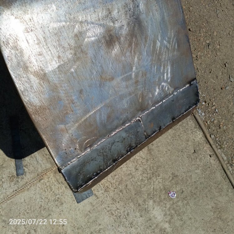

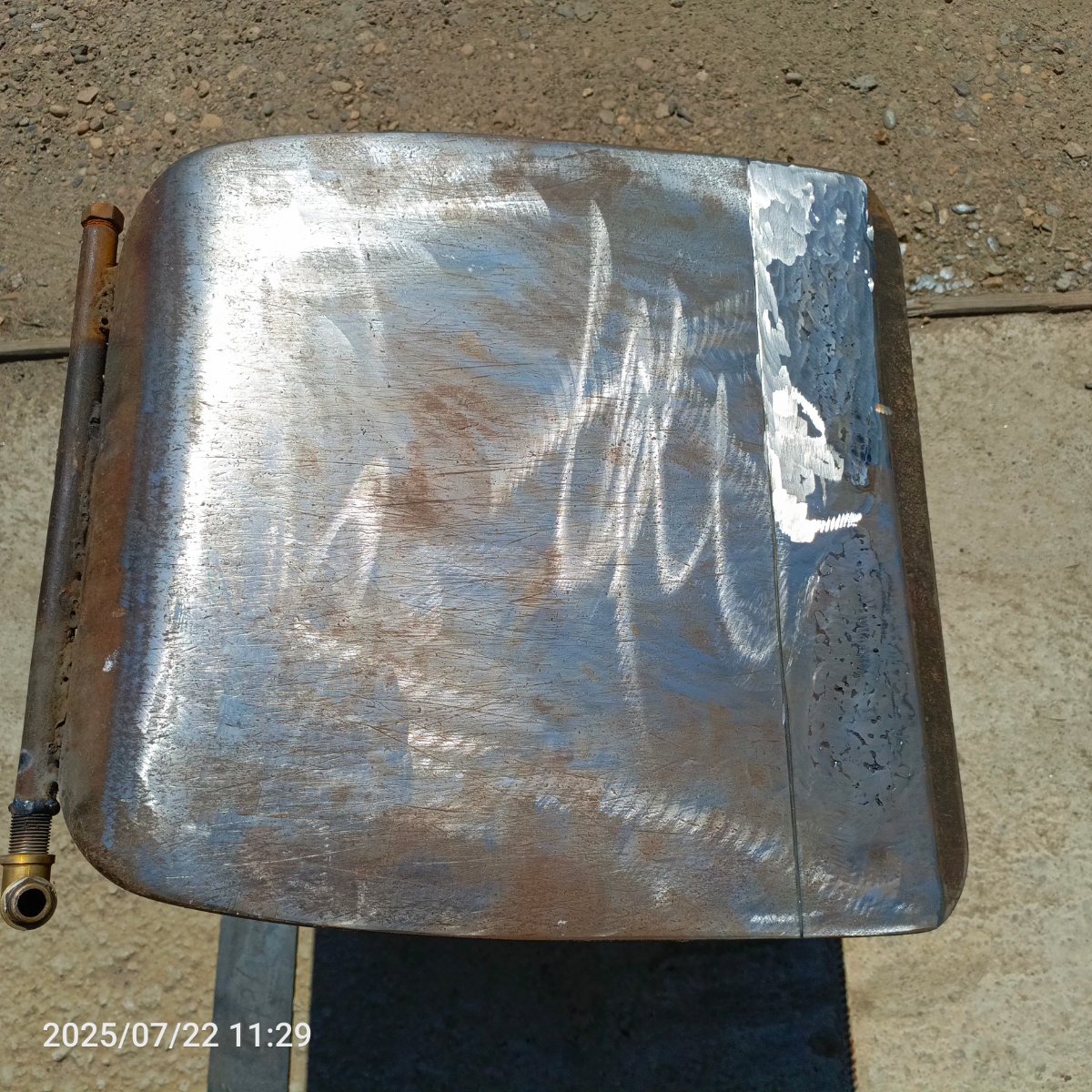

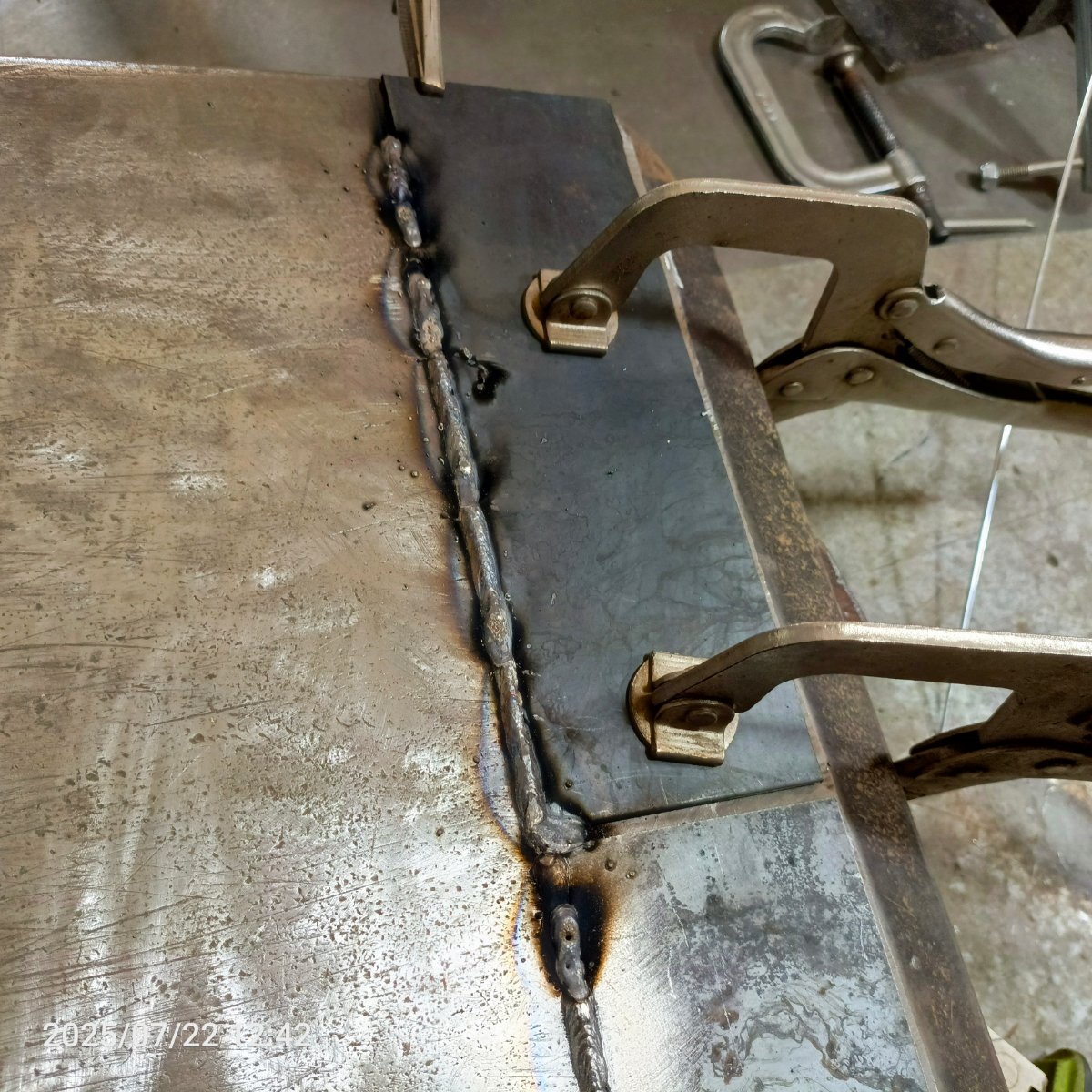

  2. Виброплита. Износ подошвы и попытка сварки проволокой св.08г2с. Как это будет работать?,посмотрим,все-таки вибрация.Вставка ст.3 4мм. А так,это надо делать обтяжкой целым листом 4мм с разбивкой квадратами 150/150 на анкерах по точкам.
