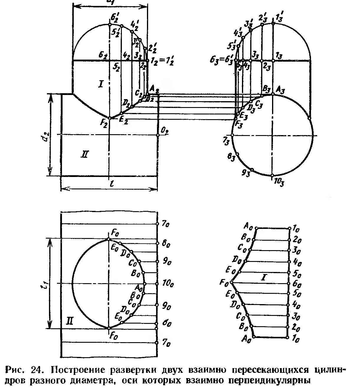

Коллеги! Посоветуйте как грамотно высчитать (вычислить) на ду 350 отвод сегментом развертки 90 градусов? Изменено пользователем АВН
орфография
  • 4 недели спустя...
2 Тимур-На Чипмейкере можно скачать книжку -жестяные работы-там хоть и не про сварку-но построение пересекающихся цилиндров расписано грамотно
