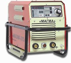

Добрый вечер.Отличие магма 315 с буквой Р от просто 315?Нет режима миг,вроде корпус одинаковый и кнопки тоже по фото.или дело в начинке?
