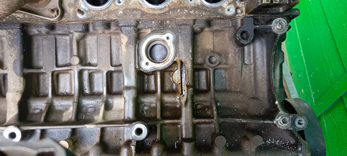

Мастер Точмаш 23 Опубликовано 1 ноября Мастер Поделиться Опубликовано 1 ноября В 29.10.2025 в 21:47, BUTCHER сказал: Вопрос к вам. Последнее время публикуете снимки поврежденных деталей в разных темах. Эти детали отремонтированы вами? Если отремонтированы,то должно быть продолжение,а не констатация повреждений. Ссылка на комментарий Поделиться на другие сайты Поделиться
Мастер Точмаш 23 Опубликовано 1 ноября Мастер Поделиться Опубликовано 1 ноября 8 часов назад, BUTCHER сказал: Тогда лучше перенести, в будни сварщика.., где просто можно показывать обычные будни, что приносят в работу или какой работой занимаешься. В работе важен результат -хороший или плохой,но результат,а то мы заполним форум одними намерениями.Вам одна неделя,чтобы показать завершенную работу,иначе снимки будут удалены и подобное не появиться впредь. 1 1 Ссылка на комментарий Поделиться на другие сайты Поделиться
