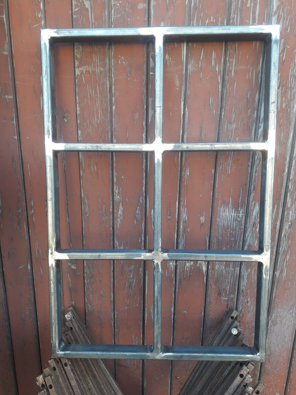

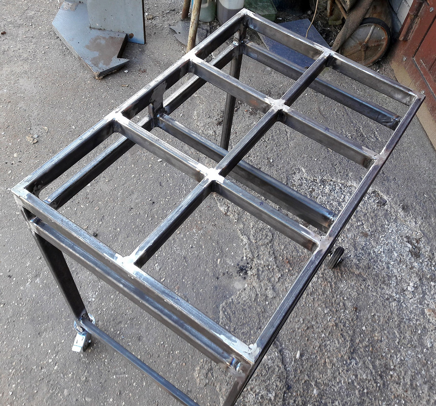

rumb Опубликовано 18 мая, 2021 Поделиться Опубликовано 18 мая, 2021 (изменено) Вчера выбрался поварить немного. Основание для столешницы почти готово. На него будет приварено 32 регулировочных болта для основной столешницы. Варил электродами Monolith E420 RC 3.2мм (какая - то дрянь эти электроды, если честно). А тавровые соединения ESAB OK48.00 - очень нравятся, как горят, но поджечь повторно на моем ESAB Buddy Arc 180 чертовски сложно. Изменено 18 мая, 2021 пользователем rumb 4 Ссылка на комментарий Поделиться на другие сайты Поделиться

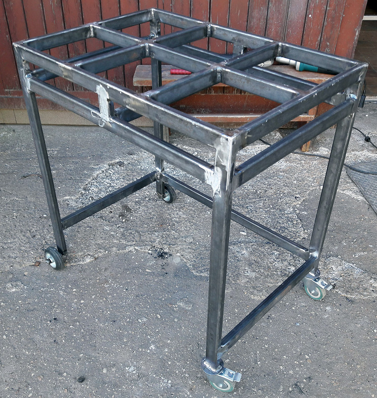

rumb Опубликовано 22 мая, 2021 Поделиться Опубликовано 22 мая, 2021 (изменено) Черные колеса 100мм были куплены давно, решил их приспособить тоже, чтоб не валялись. Купил два поворотных со стопором на 75мм. Были такие кругляшки от динамиков старой Volvo, обточил, просверлил, нарезал резьбу М10. Ну и сварил остальное. Немного увлекся и все пошло не по чертежу, ну да ладно, так даже лучше получилось. Дожег эти Monolith E420 RC 3.2мм электроды. Парочка осталась. Я так и не понял что с ними, иногда шов такой, что жалко зачищать, иногда просто кратер в середине. Причем в нижнем положении, где напартачить сложно. Хотя тепла там предостаточно. Почти прожигал 3мм насквозь. Местами в отрыв приходилось. Лень было крутилку дергать, шпарил где - то на 110А. Тавровые отлично, их почти не зачищал вообще. Может это отсутсвие прокалки так сказывается. Иногда вообще бывало варишь, а он как будто гаснет и моментально дальше горит. Конструкция получилась монументальная. Мои 95кг даже не чувствует. Еще 32 болта с гайками и 4 метра полосы 120х8 добавят около 30кг. Получилось все весьма ровно, камера на телефоне как - то искажает геометрию. Изменено 22 мая, 2021 пользователем rumb 9 Ссылка на комментарий Поделиться на другие сайты Поделиться

rumb Опубликовано 22 мая, 2021 Поделиться Опубликовано 22 мая, 2021 (изменено) @Rayans, Размер основания под столешницу 800х540, а сама столешница будет из 4х полос 120х8х1000 с расстоянием между ними 30мм, таким образом 1000х570. Высота в конечном итоге около 900-950мм. Сидеть за ним можно будет, но больше стоя работать. На него еще переносные трубные и слесарные тиски можно будет ставить. Думаю, что для большинства моих поделок будет достаточно. Вот регулировочные болты, ждут своего часа. Гайка шестигранник 24мм длина 30мм. Сами полосы к болтам М8 прикручиваются. Изменено 22 мая, 2021 пользователем rumb 3 Ссылка на комментарий Поделиться на другие сайты Поделиться
Георгий 11 Опубликовано 22 мая, 2021 Автор Поделиться Опубликовано 22 мая, 2021 @rumb,можно было профиль собрать на болтах,не совсем понимаю смысла сварки,поводки будут однозначно.Размеры небольшие,можно было обойтись без сварки. Ссылка на комментарий Поделиться на другие сайты Поделиться
ВлаДон Опубликовано 22 мая, 2021 Поделиться Опубликовано 22 мая, 2021 @rumb,можно было профиль собрать на болтах,не совсем понимаю смысла сварки,поводки будут однозначно.Размеры небольшие,можно было обойтись без сварки.К профилю привариваются болты резьбою вверх. К пластинам,, что будут плоскостью - гайки. И все это делл выставляется в ноль. Конструкция получается ровной и монументальной 1 Ссылка на комментарий Поделиться на другие сайты Поделиться
Георгий 11 Опубликовано 22 мая, 2021 Автор Поделиться Опубликовано 22 мая, 2021 @ВлаДон,я понимаю,просто если профиль ровный,то можно было и без этих болтов обойтись. Ссылка на комментарий Поделиться на другие сайты Поделиться
rumb Опубликовано 22 мая, 2021 Поделиться Опубликовано 22 мая, 2021 @Георгий 11, На болтах... это не про нас. Поводки нивелируются регулировочными болтами. Полоса тоже далеко не поверочная линейка. Можно купить калиброванную полосу, но там ценник чуть ли не вдвое больше, и так цены на металл на 40% подняли. Таким образом надо жесткое основание, чтобы если полоса будет кривой, болты полосу ровняли, а не основу. Ну и на кривом полу чтобы не перекашивало весь стол. Иначе вся эта затея с регулируемой плоскостью не прокатит. Я еще сам не знаю, что получится в итоге. Потом поставлю индикатор на магнитной стойке, сниму замеры, что куда и насколько прогибается. Может я зря гоню на Monolith E420 RC 3.2мм, я варил на прямой полярности... а тут читаю... вроде рутил-цел. на обратной надо... или я что-то путаю, но кажись на базовые обратная (+ на электрод), а на все рутилы "-" на электрод. Ссылка на комментарий Поделиться на другие сайты Поделиться

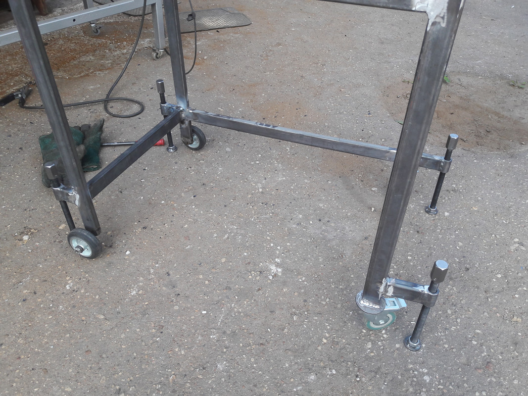

Schlosser Опубликовано 22 мая, 2021 Поделиться Опубликовано 22 мая, 2021 (изменено) @rumb,Немного огорчу,но этим колесам очень быстро придет каюк,особенно если чет подрихтовывать на столе.Имеет смысл сделать винтовые ножки как на строительных лесах и опускать их в месте дислокации.Монолит вроде норм электроды,мне более даже чем ОК-46 понравились. Изменено 22 мая, 2021 пользователем Schlosser 1 Ссылка на комментарий Поделиться на другие сайты Поделиться
Георгий 11 Опубликовано 22 мая, 2021 Автор Поделиться Опубликовано 22 мая, 2021 @rumb,как знаете,хозяин барин. Ссылка на комментарий Поделиться на другие сайты Поделиться
rumb Опубликовано 23 мая, 2021 Поделиться Опубликовано 23 мая, 2021 (изменено) @Schlosser, Ценное замечание! Но городить винтовые опоры как -то не хочется, думаю будет лень все время их выкручивать, закручивать. Если бы он стационарно стоял хотябы неделю, а так надо катать постоянно. Ну если поломаются, срежу эти колеса до перекладин, приварю площадки и к ним болтами мощные колеса куплю. Черные весьма крепкие - металл, а внутри ролики. Вот поворотные да, немного хлипкие. Попробую сменить полярность на этих Монолит, уж больно цена на них хорошая. За ESAB ОК46, LE Omnia 46 в 2-3 раза больше хотят. Изменено 23 мая, 2021 пользователем rumb Ссылка на комментарий Поделиться на другие сайты Поделиться

supoplex Опубликовано 25 мая, 2021 Поделиться Опубликовано 25 мая, 2021 Но городить винтовые опоры как -то не хочется, думаю будет лень все время их выкручивать, закручивать. Есть варианты с колёсиками, которые на петле крутятся, соответственно то на них опирается конструкция, то на ножки, что чуть короче. Вроде даже в этой теме был вариант.https://thumbs.gfycat.com/AccomplishedShamelessFly.webp 3 Ссылка на комментарий Поделиться на другие сайты Поделиться
Rayans Опубликовано 27 мая, 2021 Поделиться Опубликовано 27 мая, 2021 @supoplex, конструкция конечно интересная но работоспособная только на идеальном полу и то под вопросом, а если надо будет после перестановки снова регулировать ножки то грош ей цена, опять лезть вниз и крутить гайки, красиво но бесполезно, тут мне кажется надо сделать более лёгкий и быстрый привод регулировки ножек и всё, себе что то такое хочу сделать, есть несколько вариантов в голове. 2 Ссылка на комментарий Поделиться на другие сайты Поделиться
rumb Опубликовано 31 мая, 2021 Поделиться Опубликовано 31 мая, 2021 Купил полосу 120х8. Друг поехал за металлом... телефон у него сел, в итоге привез полосу ржавую, другой типа не было. Ну что поделать. 9euro\метр. Сегодня зачистил наждачкой, лепестковым и какой то матерью. Получилось не очень, ну да ладно, как есть. Закинул я эти 5.86метра полосы на его стол на улице и из колесика посыпались шарики. На моем столе колесики немного мощнее, но я крепко задумался о создании дополнительных винтовых опор, к тому же ими можно выставить стол по уровню. 1 Ссылка на комментарий Поделиться на другие сайты Поделиться

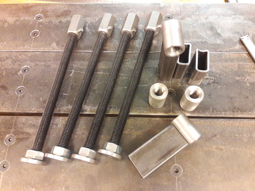

rumb Опубликовано 1 июня, 2021 Поделиться Опубликовано 1 июня, 2021 Купил шпильку метр М16 прочность 10.9. Гайки сам выточил из 28мм кругляка. Их приварю к кусочкам проф трубы и все это рядом с колесами с боков, думаю, что не будет мешать ходить. Начал делать пятки упорные Ф38, толщина 5мм + гайка, чтобы не заламывало. Вот думаю, как ручку делать, как на тисках или, как на струбцинах. Еще сделал такую землю. Кругляк приварю, болтом М10 медная болванка прикручивается, за нее крокодилом цепляться. Полосы насверлил, осталось все сварить и отрегулировать плоскость. Возможно еще чего придумаю, типа держателей для болгарок и электродов и т.д. Потом покрашу. Общая высота стола 94-95см. 3 Ссылка на комментарий Поделиться на другие сайты Поделиться

rumb Опубликовано 2 июня, 2021 Поделиться Опубликовано 2 июня, 2021 @supoplex, что-то не разобрался еще, как загружать на форум. Сегодня удалось сделать винтовые упоры. Осталось полосы приварить и отрегулировать. И заземление приварить забыл. Купил электроды LE Omnia 46 2.5mm. Отлично горят на прямой полярности. DC-, минус на электрод, как и написано на упаковке. упорные пятки напрессовал на шпильку и потом еще обварил снизу и зачистил. И гайки приварил, чтобы не выламывало. Сверху решил не мудрить, проточил до 13мм и насадил шестигранник 24мм. И рукой крутить удобно и головкой или ключом можно, если заклинит. От проворота держит стержень Ф6. При желании его можно выбить, снять шестигранник и шпильку заменить. Длина шпилек около 250. Если пол совсем кривой, то длины для регулировок уже не так много. На фото стол стоит на шпильках. Довольно устойчиво получилось. 3 Ссылка на комментарий Поделиться на другие сайты Поделиться
Schlosser Опубликовано 2 июня, 2021 Поделиться Опубликовано 2 июня, 2021 @rumb,Советую изготовить упорные пятаки такой конструкции. 2 Ссылка на комментарий Поделиться на другие сайты Поделиться
