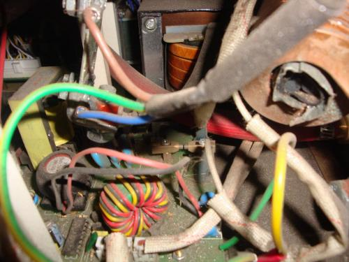

bulatroma Posted April 24, 2013 Share Posted April 24, 2013 пропал розжиг дуги на tig BRIMA AC/DC ,дуга зажигается только при косании к металлу ,а должна на растоянии зажигаться)- можно ли решить эту проблему своими силами и как? За ранее Всем спасибо!!! Link to comment Share on other sites More sharing options...

ugaida Posted April 24, 2013 Share Posted April 24, 2013 почти на всех китайцах такая болезнь,касайся не электродом,а соплом.Лечится обычно заменой горелки,но потом вновь появляется и приноровившись уже не обращаеш внимания.Попробуй ещё почистить контакт разрядника. Link to comment Share on other sites More sharing options...
bulatroma Posted April 25, 2013 Author Share Posted April 25, 2013 Спасибо Вам за ответы!!! аппарат мне сегодня сделали , сломался осциллятор от перепадов напряжения в сети. 2 Link to comment Share on other sites More sharing options...
Модератор tig Posted April 25, 2013 Модератор Share Posted April 25, 2013 сломался осциллятор от перепадов напряжения в сети. Там ломатся нечему, тем более от перепадов в сети. Разрядник почистили шкуркой вот и весь ремонт. 3 Link to comment Share on other sites More sharing options...

bulatroma Posted April 26, 2013 Author Share Posted April 26, 2013 А как он выглядит этот разрядник??? если не трудно прикрепите фото, может когда нибудь еще прийдется сталкнуться. Link to comment Share on other sites More sharing options...

Модератор tig Posted April 26, 2013 Модератор Share Posted April 26, 2013 А как он выглядит этот разрядник??? если не трудно прикрепите фото, может когда нибудь еще прийдется сталкнуться.untitled.bmpЭто Брима 315 примерно 3-4 летней давности. Link to comment Share on other sites More sharing options...
bulatroma Posted April 27, 2013 Author Share Posted April 27, 2013 Ремонтировал в сервис центре , отдал 1000р.спасибо за фото, я так понимаю что разрядник это латуневые контакты, или я ошибаюсь? Link to comment Share on other sites More sharing options...
Модератор tig Posted April 27, 2013 Модератор Share Posted April 27, 2013 Да нет, не ошиблись. Это разрядник и есть. В сервисе торцы шкуркой почистили, может зазор немного уменьшили. Вот и весь ремонт. Link to comment Share on other sites More sharing options...

IceKing Posted August 2, 2013 Share Posted August 2, 2013 осцилятор трещит, искра есть, а дуга не зажигается до тех пор пока электрод не чиркнешь Проблема решена. Незнаю почему, но проблема пропала с заменой баллона аргона... на новых баллонах работает всё ОК, как только подключаю старый, опять та же беда, искра идёт, а дуга не зажигается. На старом и новом баллоне пор на нержи и алюминии нет, процесс сварки норм, а вот проблемы с поджигом были... 2 Link to comment Share on other sites More sharing options...

As из sd Posted September 19, 2014 Share Posted September 19, 2014 У меня СВАРОГ Е 101Пропал поджиг Нет искры осцилятора, хотя на разряднике искра есть. Разрядник работаетРешил проблему так...... Креплю фоткиНе знаю как но ЭТО работаетСам пробовалНа сопло железкаПод руку железкаИ соединить проводкомРаботает даже если рука в толстой перчатке 1 Link to comment Share on other sites More sharing options...
LamoBOT Posted September 20, 2014 Share Posted September 20, 2014 Стало малО напряжение осциллятора, или где-то большие потери ВВ импульса. Возможно подыхают "боевые" конденсаторы или надо разрядник подлечить - почистить и с зазором поиграться. А такое заземлённое колечко на сопле ионизирует аргон прямо внутри сопла и даже с говённым осциллятором дуга поджигается с 15-20мм. В темноте при нажатии кнопки внутри сопла видно голубое свечение. Link to comment Share on other sites More sharing options...
Рабиндранат Кагор Posted September 20, 2014 Share Posted September 20, 2014 У нас был джасик, родной братик этой бримы. Искра периодически утекала на массу, при достаточном количестве пыли внутри корпуса. Просто надо разобрать и почистить корпус внутри. Искра находит более прямой путь, нежели через шлейф и горелку. 2 Link to comment Share on other sites More sharing options...
As из sd Posted September 28, 2014 Share Posted September 28, 2014 спасибо, на днях попробую воткнуть так как решил проблему то? а может быть подскажете как можно самостоятельно отремонтировать дистанционное зажигание зажигание дуги? осцилятор трещит, искра есть, а дуга не зажигается до тех пор пока электрод не чиркнешь . Пробойник почистил, дистанцию менял....беда с этими китайцами. Я три аппарата поменял ну, не работает поджиг.....Справмлся только намотав скотч на сопло гарелки. Работает замечательно. Лучше новой. беда с этими китайцами. Я три аппарата поменял ну, не работает поджиг.....Справился только намотав скотч на сопло гарелки. Работает замечательно. Лучше новой.Алюминиевый скотч конечно. Заземление сопла...почти на всех китайцах такая болезнь,касайся не электродом,а соплом.Лечится обычно заменой горелки,но потом вновь появляется и приноровившись уже не обращаеш внимания.Попробуй ещё почистить контакт разрядника.Дааааааааа сопло заземлить.....Соплом в железо поджиг работает.... ПровереноА можно сопло заземлить. Намотать al скотча на горелку и проводком под руку Link to comment Share on other sites More sharing options...
