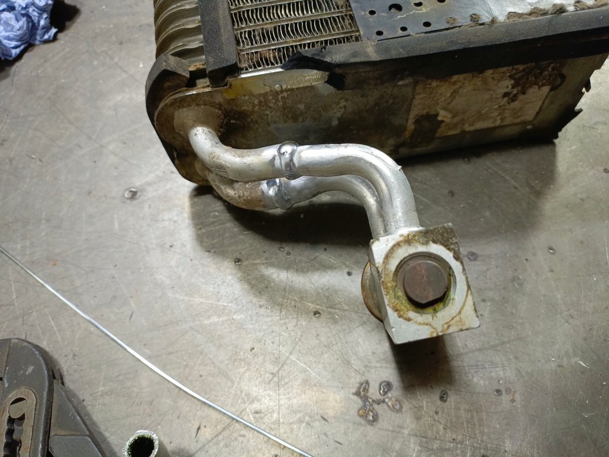

  • Мастер
Печка фольксваген. Трещина по шву 10-12мм. Место не слишком удобное для пайки таких трубок  ,поэтому пришлось заплатку ставить.
  • Like 1
  • Мастер
Только что, Sergei 23 сказал:
Доброго времени суток! Какой припой использовали?
192
