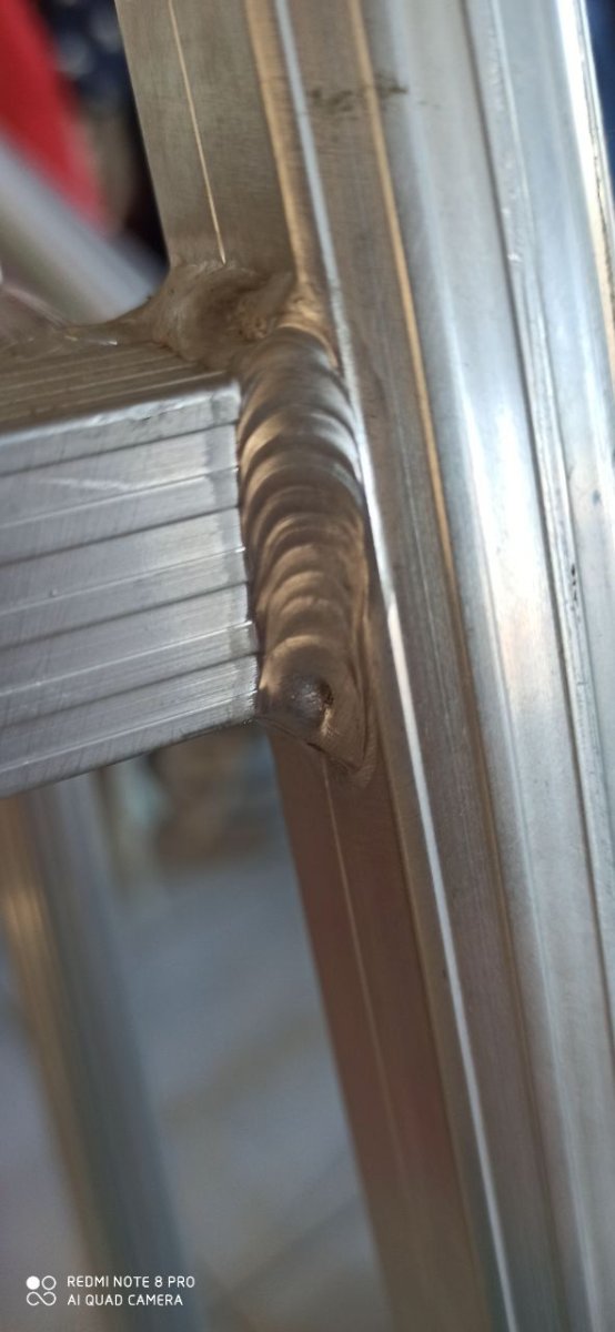

DimaK Опубликовано 15 февраля Поделиться Опубликовано 15 февраля Прошу помощь специалистов определить по сварному шву каким способом была произведена сварка алюминиевых деталей. Ссылка на комментарий Поделиться на другие сайты Поделиться

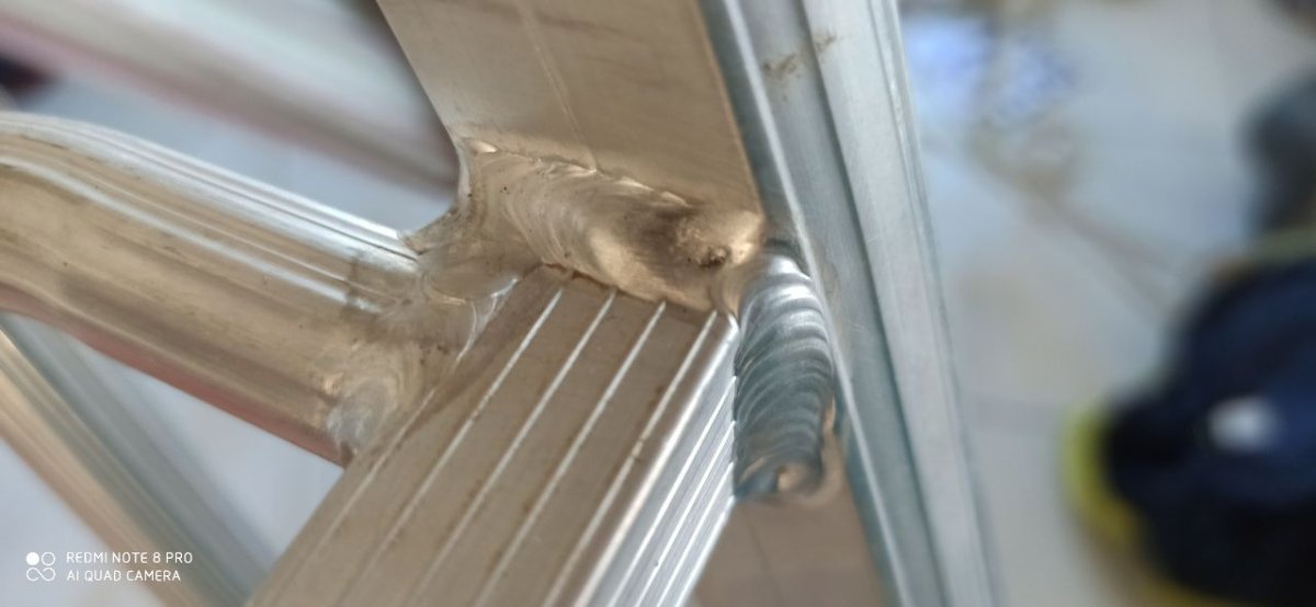

DimaK Опубликовано 15 февраля Автор Поделиться Опубликовано 15 февраля Деталь алюминиевый профиль, трубка толщиной 1.5 мм. Ссылка на комментарий Поделиться на другие сайты Поделиться
hvr63 Опубликовано 15 февраля Поделиться Опубликовано 15 февраля (изменено) MIG. И если это какая-то мебель, то скорей всего роботизированная сварка. Изменено 15 февраля пользователем hvr63 1 Ссылка на комментарий Поделиться на другие сайты Поделиться
Модератор welderman Опубликовано 15 февраля Модератор Поделиться Опубликовано 15 февраля 2 часа назад, DimaK сказал: Прошу помощь специалистов определить по сварному шву каким способом была произведена сварка алюминиевых деталей. Вам это зачем? 26 минут назад, hvr63 сказал: MIG. Не факт.Дистанция мала для сварки данным способом и слишком аккуратно..Не исключено, но не факт. Ссылка на комментарий Поделиться на другие сайты Поделиться
DimaK Опубликовано 15 февраля Автор Поделиться Опубликовано 15 февраля 1 минуту назад, welderman сказал: Вам это зачем? Не факт. Это изделие, стремянка-опора, я связан с садовой тематикой и есть желание освоить самому производство изделия, заказать необходимые профили из АД31 и варить...сначала руками потом даст бог автоматически. Ссылка на комментарий Поделиться на другие сайты Поделиться
Модератор welderman Опубликовано 15 февраля Модератор Поделиться Опубликовано 15 февраля Как по мне-TIG и вручную. 1 1 Ссылка на комментарий Поделиться на другие сайты Поделиться

DimaK Опубликовано 15 февраля Автор Поделиться Опубликовано 15 февраля так все-таки tig или mig? Ссылка на комментарий Поделиться на другие сайты Поделиться
hvr63 Опубликовано 15 февраля Поделиться Опубликовано 15 февраля 24 минуты назад, welderman сказал: Автоматизировать и TIG можно, влёгкую МИГом проще. При автоматизации, у ТИГа должен быть режим повышенного стартового тока, который потом падает до рабочего. Вот у моей супер-пупер Чаборы 180 такого нет, а на моем дешевом Тритоне есть. 1 Ссылка на комментарий Поделиться на другие сайты Поделиться

Модератор welderman Опубликовано 15 февраля Модератор Поделиться Опубликовано 15 февраля 1 час назад, hvr63 сказал: МИГом проще. Но не факт, что лучше.Был у меня опыт,автоматизировали сварку донца с обечайкой, нержа 304,3 мм толщина,300мм диаметр, вращатель,автоподвод горелки на пневмоприводе, поддув,все дела.В качестве источника МИГ был EWM Alfa Q,с соответствующей прогой.В качестве источника TIG– тоже EWM, марку не помню, с подавалкой.Короче, MIG проиграл по ВИКу и сумме дефектов. Ссылка на комментарий Поделиться на другие сайты Поделиться

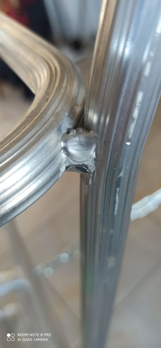

Serge75 Опубликовано 15 февраля Поделиться Опубликовано 15 февраля (изменено) 4 часа назад, DimaK сказал: по сварному шву каким способом Вангую по кратеру-MIG Изменено 15 февраля пользователем Serge75 Ссылка на комментарий Поделиться на другие сайты Поделиться

Модератор welderman Опубликовано 15 февраля Модератор Поделиться Опубликовано 15 февраля 1 минуту назад, Serge75 сказал: Вангую по кратеру-MIG/ Чехуёвисто для МИга .. Ссылка на комментарий Поделиться на другие сайты Поделиться
Модератор welderman Опубликовано 15 февраля Модератор Поделиться Опубликовано 15 февраля Шпарить в дубле такие вещи–по мне,беспонтово,медленно, разве что в одинаре, но там такую чехую ,на такой дистанции создать проблематично, а вот ТИГом –за раз-два Ссылка на комментарий Поделиться на другие сайты Поделиться
Serge75 Опубликовано 15 февраля Поделиться Опубликовано 15 февраля 3 минуты назад, welderman сказал: Чехуёвисто для МИга Мб вы и правы... Ссылка на комментарий Поделиться на другие сайты Поделиться
Serge75 Опубликовано 15 февраля Поделиться Опубликовано 15 февраля 4 минуты назад, welderman сказал: вот ТИГом –за раз-два Даже скорее всего правы. Только таких дыр от ТИГа я уже давно не видел. Ссылка на комментарий Поделиться на другие сайты Поделиться

hvr63 Опубликовано 15 февраля Поделиться Опубликовано 15 февраля 6 минут назад, welderman сказал: Но не факт, что лучше.Был у меня опыт,автоматизировали сварку донца с обечайкой, нержа 304,3 мм толщина,300мм диаметр, вращатель,автоподвод горелки на пневмоприводе, поддув,все дела.В качестве источника МИГ был EWM Alfa Q,с соответствующей прогой.В качестве источника TIG– тоже EWM, марку не помню, с подавалкой.Короче, MIG проиграл по ВИКу и сумме дефектов. По нерже однозначно ТИГ с проволокой будет качественнее, но слегка менее производительно. Вот на автомате даже без проволоки хорошо получается. Но по алюминию, если только это не корпус корабля, будет тяжело отладить. На BMW, когда внедряли роботизированную МИГ для сварки алюминиевых мотоциклетных рам, по началу сильно сомневались за видовые швы. Хотели поначалу МИГом варить только внутренние, но попробовали видовые и у них пошло. 1 1 Ссылка на комментарий Поделиться на другие сайты Поделиться
