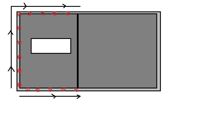

Приваривал против часовой до середины и потом внизу до середины. И вторую часть также. Середину последнюю. Понял что так делать ненуна.

еше одна поперечина не помешала бы(но дело хозяйское)) ;)
1)проход стороны с навесами-от центра к краям
2)2 прохода -поперечины
3)проход области замка между поперечинами
4)15/16 потом 17/18 поочередная прихватка,металл как бы сгоняется *на угол*
ps. по наружной стороне размер прихватки уменьшите вдвое. и действительно,труба 40х20,40х25 предпочтительнее уголка. более технологичнее(быстрее работать) и *прямее* получается изделие. да и меньше подготовительной рихтовки материала..
