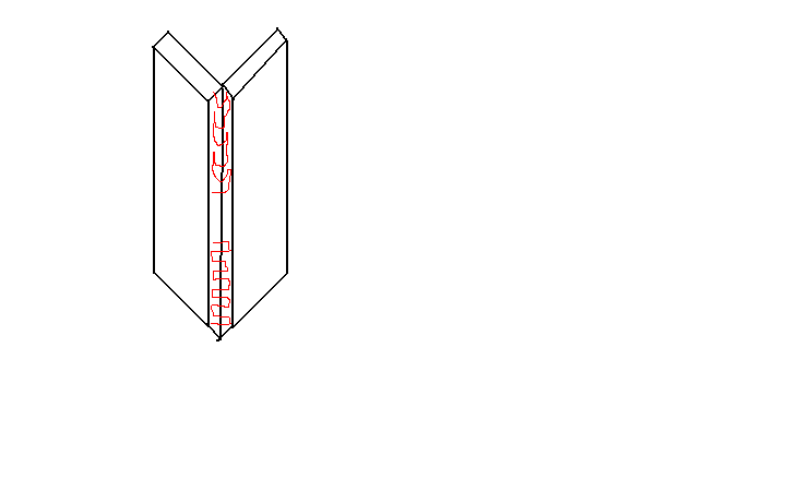

Нормально получилось.На угловом обратное формирование практически по всему шву и стыковой вполне приличный.Правда угол Вы как-то по-хитрому собрали.
@Лепило,наймите охрану,пока местный сварщик не избавился от конкурента тихой темной ночью.
...Правда угол Вы как-то по-хитрому собрали.
А как нужно было ?
Прихватку в самом низу не ставил бы, мне так не удобно.
Обычно собирают так чтобы один торец стоял вровень с плоскостью второй пластины,а на ней (или на обоих кромках) была фаска.

Когда варю обычно не смотрю вокруг,а смотрю на кромки пластин,чтобы подреза не было.Такой толщины пластину можно конечно заварить методом "горка",но про прямой угол соединения по всей высоте шва (планка обычно ~400мм) можно забыть.

Тут АВН другую схему разделки углового соединения показал, попробую. Хотя мне легче варить с низу в верх чем просто горизонтально.В этом году с пластинами лучше, посмотрим что будет.
Задерживал я по бокам. Надо по металлу ориентироваться наверно, а я всё по шлаку.
Вот сижу с этим углом и смотрю "эх а подрезов то нету!!!" А раньше + - с диаметра электрода подрезище.
Точно АВН наверно сказа про разделку. Тем меньше ширина разделки думаю тем лучше будет. Потому что у меня пака тем шире разделка и соединение самого угла тем больше подрезов. Следующую сделаю, как АВН показал. Толщина будет 10 мм. А электрод ОК 53,70 но опять таки где то 2,6 мм. Он для меня горит стабильнее чем ЛБ.

Эскиз соединения показывает угол раскрытия фасок и ширину зазора с притуплением,а не пространственное положение.Если Вы сделаете угол на фаске меньше или притупление больше,то не будет достаточно условий для полноценного провара.Если сделаете больше раскрытие и меньше притупление кромок,то будет вылезать.(Для наглядности такого результата вставьте кончики пальцев по фалангу одной руки поперёк между средним и безымянным другой руки).И не путайте пространственные положения - нижнее и горизонтальное,это разные вещи.Нижнее это на полу,а горизонтальное на стене вдоль пола.Шлак не показатель,смотрите чуть выше,где граница осн. металла и металла шва.
