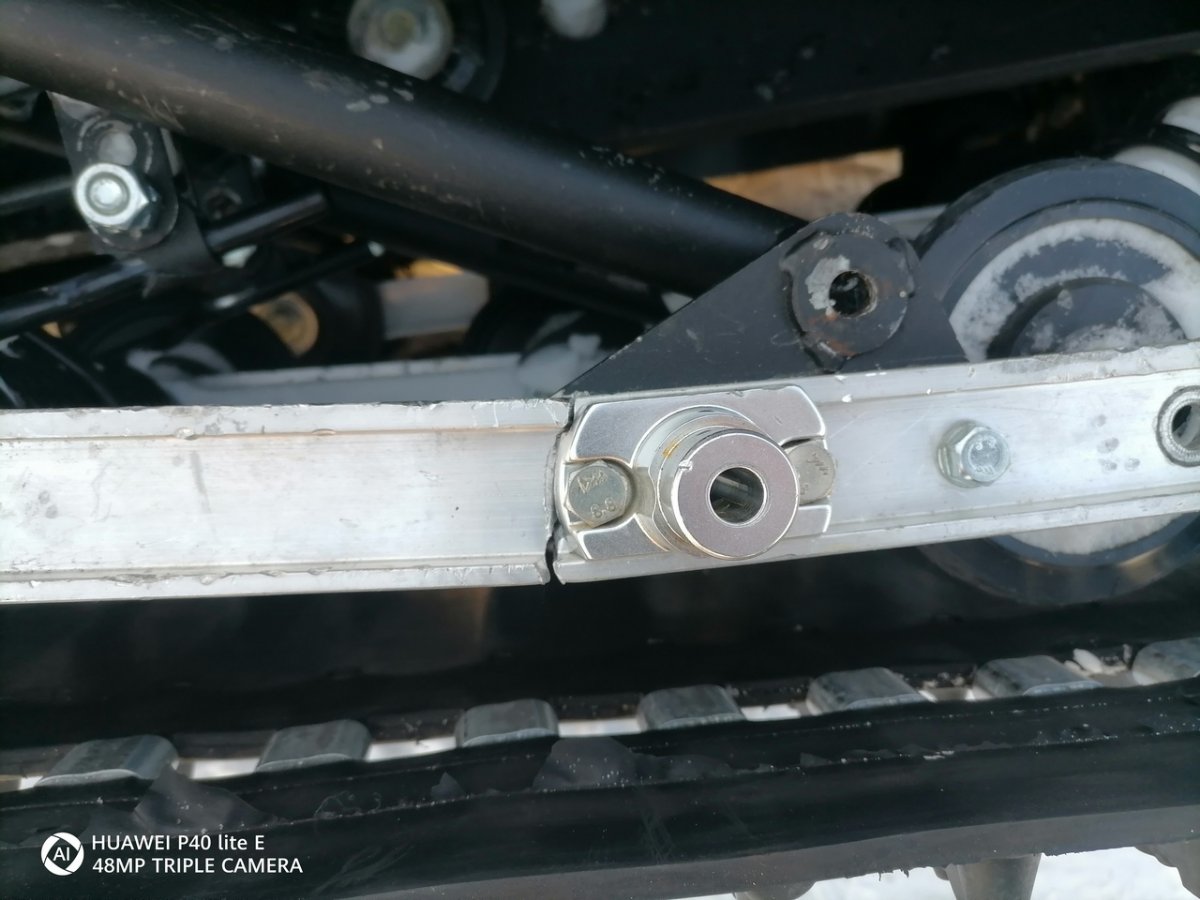

aleks 555 Опубликовано 15 ноября, 2019 Поделиться Опубликовано 15 ноября, 2019 наверное вот о них речь каждый год варить приходится. составил на место и прихватил закрепил на боку разделка, сварка тоже с другой стороны накладки с двух сторон вроде как все на месте никуда не увело. средний ток 140а, присадок 4043 3мм. проблем с ними пока не было. 7 Ссылка на комментарий Поделиться на другие сайты Поделиться

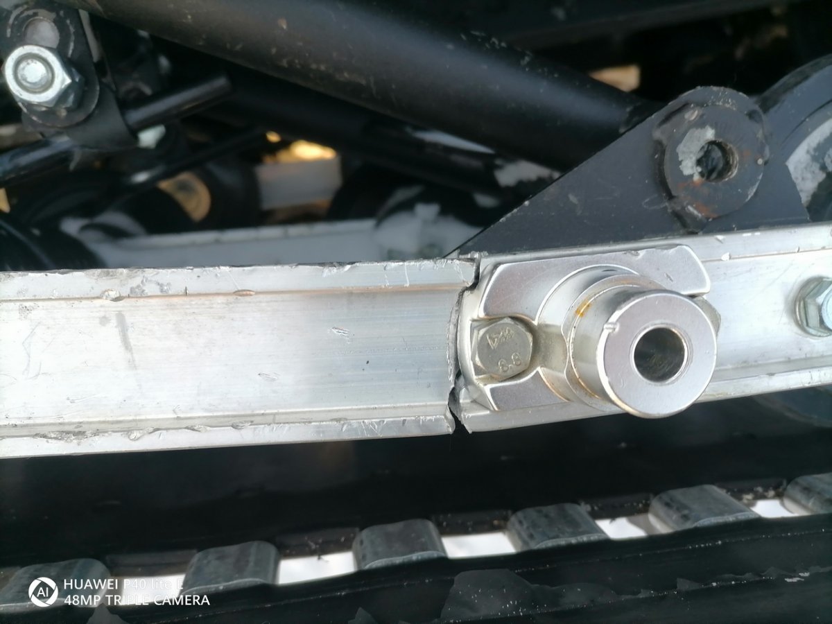

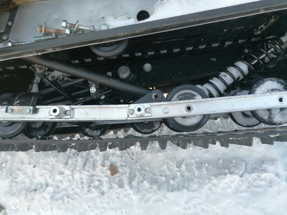

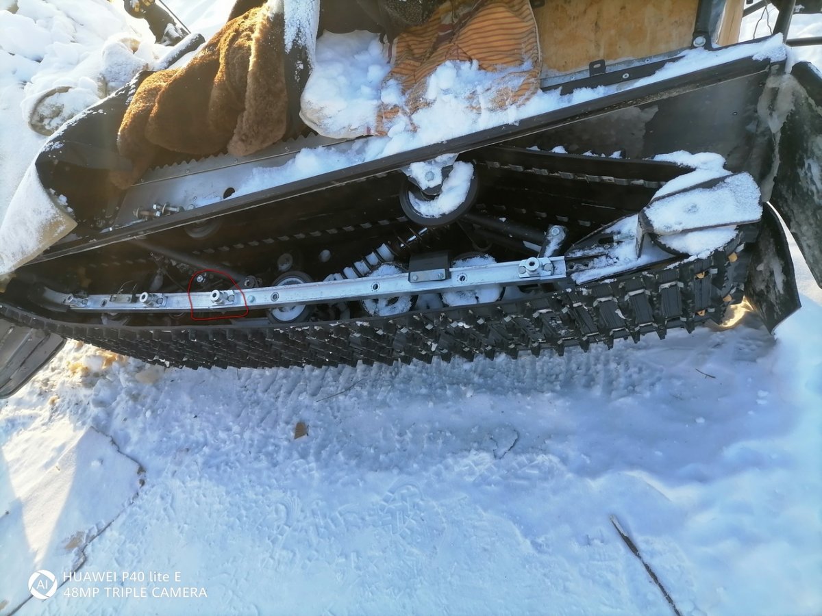

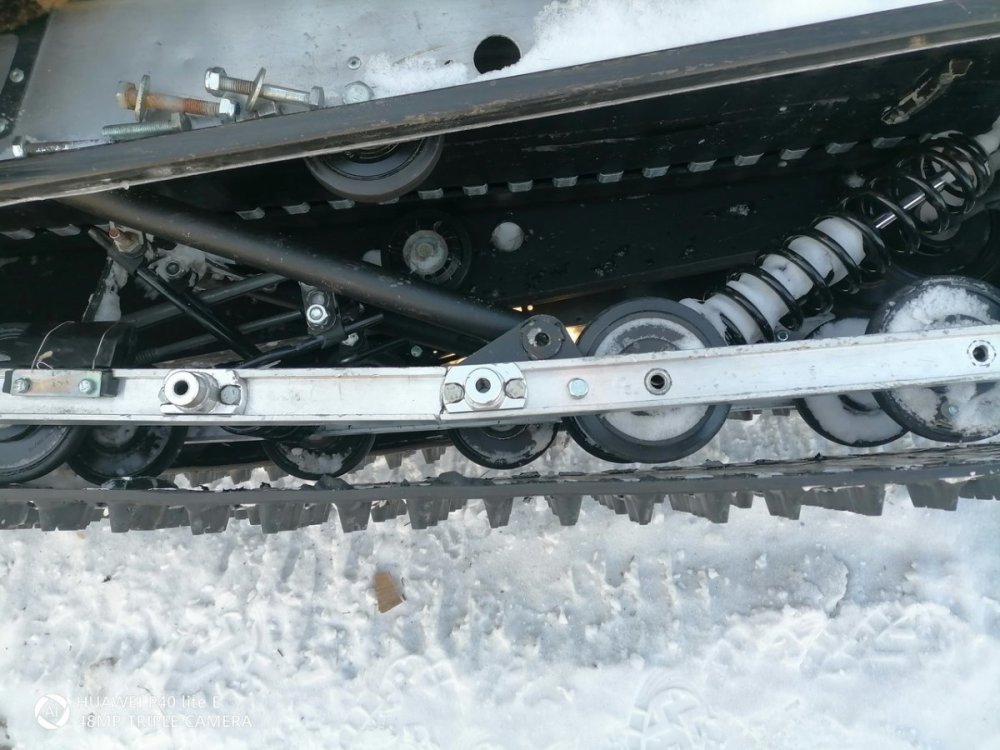

vistek Опубликовано 4 января Поделиться Опубликовано 4 января Всем здравствуйте. Похожая ситуация, ломает рельс, двутавр, или как там его... В общем на нём держатся катки, ломает в аккурат возле крепления катка, посему положить усиливающие накладки нет возможности. Что если взять такой же двутавр, кусок другого рельса и приварить сверху над местом излома. Место под гусеницей вроде хватает. Вопрос - даст это что либо в увеличении прочности? Или нет смысла? Потому как просто сварить место излома, думаю смысла нет, снова сломает, причём быстро. Материал как я прочитал в этой теме варится, присадок 4043. Хотя возможно именно эта палка из другого сплава. Кто начнёт ругать, мол новую дешевле купить, сразу скажу новая запчасть уже едет, просто хозяин обратился если можно, то хорошо, ну а нет так нет. А мне практический интерес. Профессиональных аргонщиков у нас нет, ближайшие за двести вёрст наших (в смысле км). На безопасность не влияет, когда ломается он просто по тихоньку едет до дому, сколько протянет. Кто, что скажет? поругает, посоветует, благодарен всему. Ссылка на комментарий Поделиться на другие сайты Поделиться
Serge75 Опубликовано 4 января Поделиться Опубликовано 4 января 16 минут назад, vistek сказал: приварить сверху над местом излома Сверху и снизу полосы-накладки приварить. Причем длины чтобы и соседний (слева) аналогичный крепеж перекрыть. Излом естественно залечить,обработать. Швы только продольные на накладках делать. И сами накладки разной длины сделать . Или сместить друг относительно друга вперед одну-назад другую. Это чтобы разнести места окончания сварки 1 3 Ссылка на комментарий Поделиться на другие сайты Поделиться
hvr63 Опубликовано 4 января Поделиться Опубликовано 4 января 27 минут назад, vistek сказал: Материал как я прочитал в этой теме варится, присадок 4043. 5356 прочнее будет. 1 Ссылка на комментарий Поделиться на другие сайты Поделиться
vistek Опубликовано 4 января Поделиться Опубликовано 4 января 33 минуты назад, Serge75 сказал: Сверху и снизу полосы-накладки приварить. Причем длины Снизу не получится, до гусеницы места оч мало остаётся, только сверху. Будет гусеницу драть во всех смыслах, а она много дороже. Ссылка на комментарий Поделиться на другие сайты Поделиться
vistek Опубликовано 4 января Поделиться Опубликовано 4 января 29 минут назад, hvr63 сказал: 5356 прочнее будет. Т. е. в данном случае можно и то и то использовать. На рельсе никаких опозновательных знаков не нашёл. Ссылка на комментарий Поделиться на другие сайты Поделиться
vistek Опубликовано 4 января Поделиться Опубликовано 4 января 39 минут назад, Serge75 сказал: Сверху и снизу полосы-накладки приварить. Извиняюсь не внимательно прочитал т. е. приварить надо именно полосы? Мне почему то казалось если сверху такой же рельс то прочность должна увеличиться. Ссылка на комментарий Поделиться на другие сайты Поделиться
hvr63 Опубликовано 4 января Поделиться Опубликовано 4 января (изменено) 23 минуты назад, vistek сказал: Т. е. в данном случае можно и то и то использовать. На рельсе никаких опозновательных знаков не нашёл. Во первых необходимо убедиться, что сплав не дюралюминий. В зависимости от того кто своял сие чудо, сплав, предположительно, 6061, и скорее всего Т6. Так что сварка может и не удастся из-за термообработки (будет трещать по границе шва). Но попробовать можно. Только предпринять все возможные меры для усиления этого места. И да. 5356 может сам трещать. Поэтому, когда ссыкотно - варят 4043, менее склонному к растрескиванию, но и менее прочному. А здесь более простым языком объяснено про горячее растрескивание. Изменено 4 января пользователем hvr63 1 1 Ссылка на комментарий Поделиться на другие сайты Поделиться
vistek Опубликовано 4 января Поделиться Опубликовано 4 января 2 часа назад, Serge75 сказал: полосы-накладки приварить. Толщина накладок какая должна быть 3, 5, 8мм.? Ссылка на комментарий Поделиться на другие сайты Поделиться
Serge75 Опубликовано 4 января Поделиться Опубликовано 4 января 1 минуту назад, vistek сказал: 3, 5, 8мм Тут уж я вам не совсем советчик.. Что есть под рукой,марка сплава... А так то-да ,толще прочнее. 1 Ссылка на комментарий Поделиться на другие сайты Поделиться
vistek Опубликовано 4 января Поделиться Опубликовано 4 января 30 минут назад, Serge75 сказал: сплава... А так то-да ,толще прочнее. Понял, большое спасибо. Ссылка на комментарий Поделиться на другие сайты Поделиться
