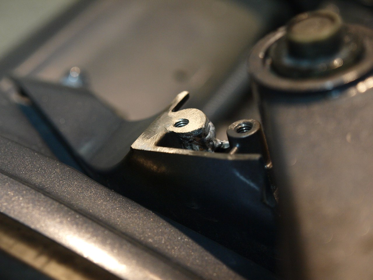

Популярный пост Alex_DRUMMER Опубликовано 29 января, 2018 Популярный пост Поделиться Опубликовано 29 января, 2018 По сарафаному радио (местн. узын кулак) приехал клиент на переварку пальца на чулке переднего моста под тягу Панара. Родной погнул на бездоре. Разница в цене на разборах Сафарь/Патрол 2-3 раза. Этот вхламину ржавый чулок обошёлся примерно 250 долларов.По телефону всё легко и просто - срезать и переварить. В итоге: срезаны все наружние швы, советскими зубилами и кувадлой порван внутренний шов на 1/2 окружности пальца. Палец ампутирован, сделан новый кронштейн из 8-ки, чулок зачищен всяким, насколько это было возможно. В новодельный кронштейн вварил палец, обварил вкруговую изнутри. Выставил зеркально под тем же самым углом, что был в оригинале, приварил своими корявыми швами. Заварил прорези при удалении пальца. Новый кронштейн и вваренный палец. Внутренний шов. Да, есть подрезы, но варилось на морозе и я не хотел непроваров, выставил побольше тока. 19 Ссылка на комментарий Поделиться на другие сайты Поделиться

Steelcar Опубликовано 29 января, 2018 Поделиться Опубликовано 29 января, 2018 (изменено) По сарафаному радио (местн. узын кулак) приехал клиент на переварку пальца на чулке переднего моста под тягу Панара. Родной погнул на бездоре. Разница в цене на разборах Сафарь/Патрол 2-3 раза. Этот вхламину ржавый чулок обошёлся примерно 250 долларов.Жесть, шаровые опоры утиль полный, хотя к сварке это никак не относится) Изменено 30 января, 2018 пользователем Илария избыточное цитирование Ссылка на комментарий Поделиться на другие сайты Поделиться

Alex_DRUMMER Опубликовано 30 января, 2018 Поделиться Опубликовано 30 января, 2018 Жесть, шаровые опоры утиль полный, хотя к сварке это никак не относится)Зато чулок не погнутый 1 Ссылка на комментарий Поделиться на другие сайты Поделиться
