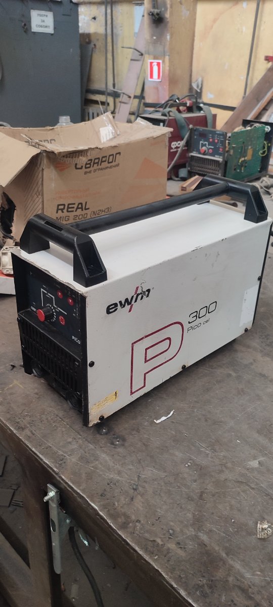

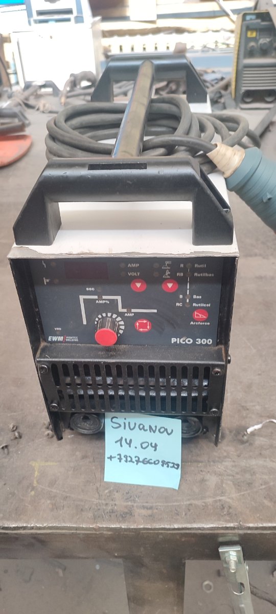

В отличном внешнем и техническом состоянии. Проведена профилактика и тестирование. Сварочных кабелей нет. При необходимости до укомплектуем за отдельную плату. Доставка ТК за счёт покупателя. Оплата на карту Сбер. Цена 60000 руб. 9276609539. Можно писать в МАХ.
