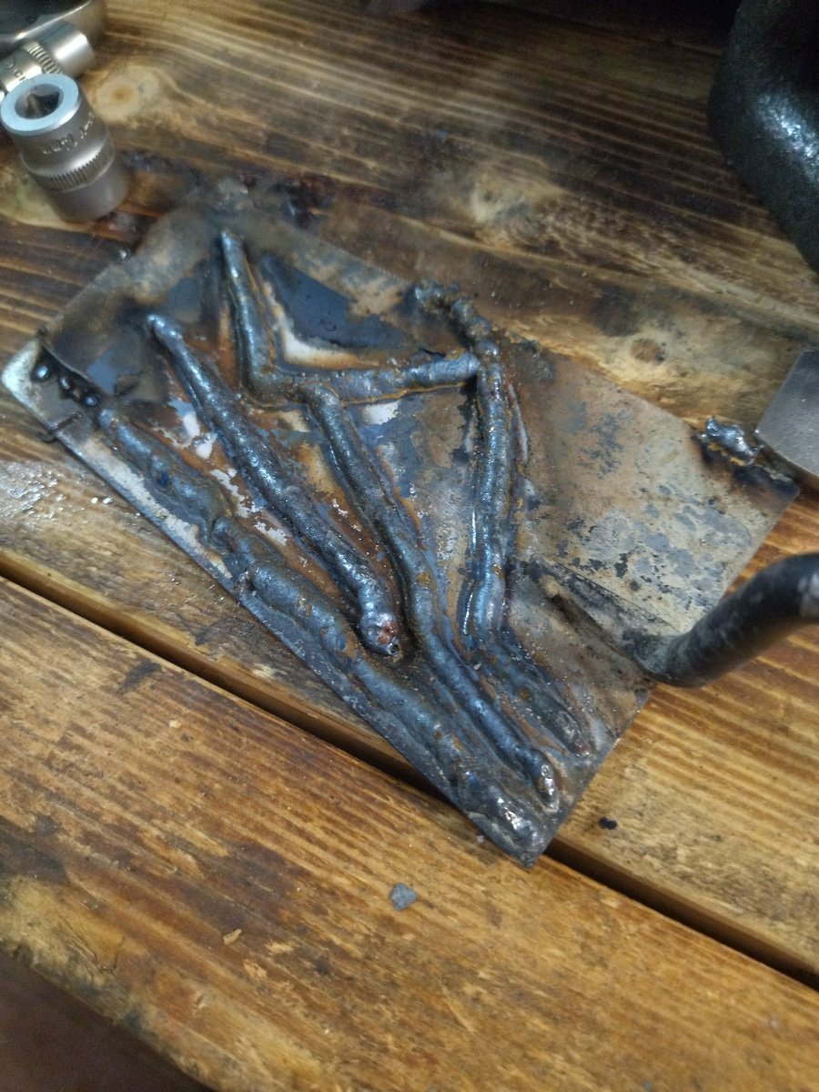

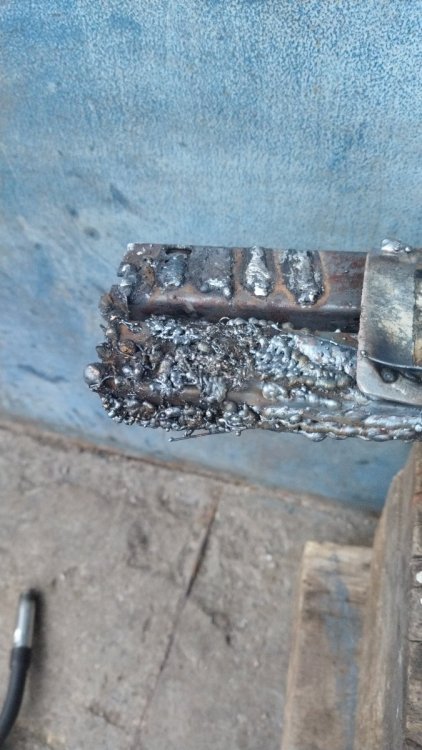

  2. Здравствуйте. Вопрос от чайника. Нужен совет с подбором аппарата для сварки кузова авто. Решил сам подлатать старенького мерса. Рассматриваю к покупке аврора динамика 200. Есть аппарат redboo 205 expert. Им сегодня попробывал гадить на профиле, потом на мастерке вроде чтото стало похоже на шов.Появились ощущения криворукости. варил им исключительно электродами всякие ступеньки перила идр. Есть смысл брать аппарат динамику 200? Или учиться можно и на том, что есть? Спасибо.
