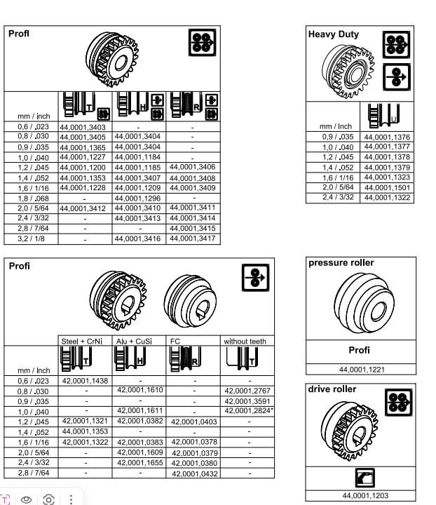

Справился с задачей, квест был тот ещё, заказывал у вражин с Европы через Индию Может кому-то пригодиться когда-нибудь (вырезка из древнего каталога fronius) все удовольствие обошлось в 90 евро за один ролик (80круб потратили на 8шт разных)
