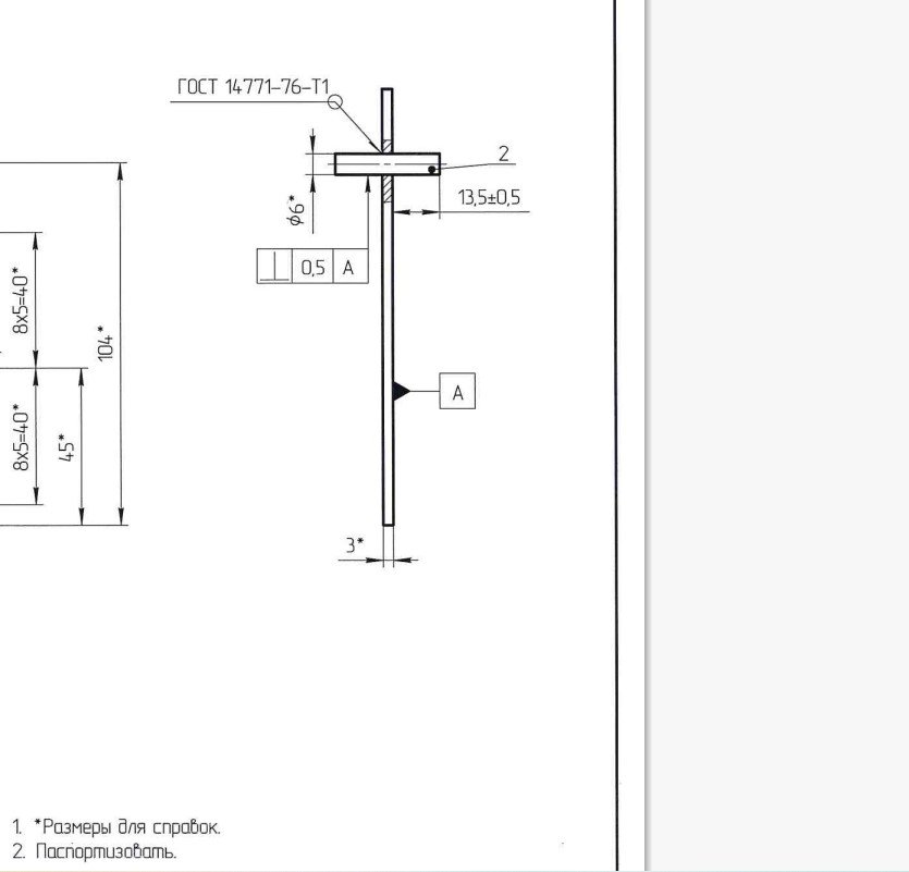

  2. Доброго дня, подскажите пожалуйста требовани е п.2 (Паспортизовать) это про сварку или в целом про изделие (Шаблон) где посмотреть инструкцию или пример?
