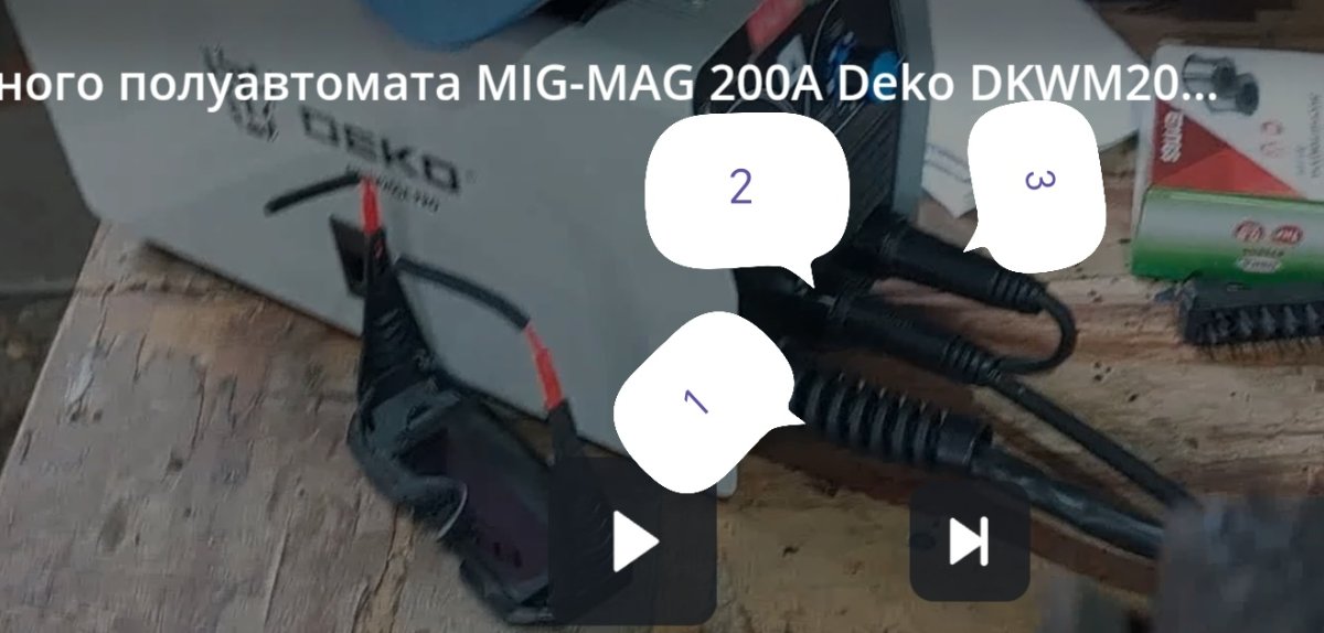

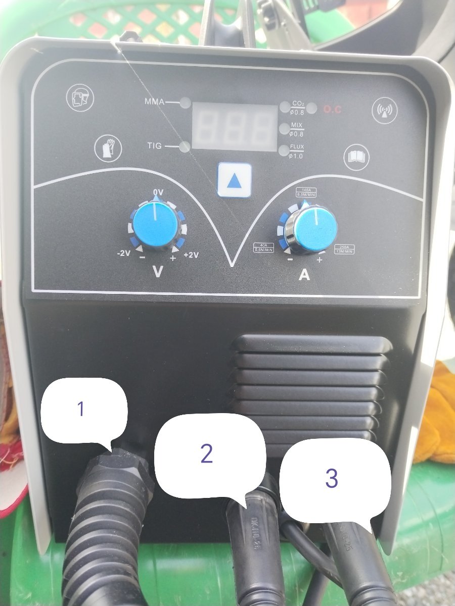

  2. Посмотрел видео, да я все правильно подключал : 1-рукав горелки 2- прищепка подключена к "+" 3- в "-" заглушка (как я понял чтоб менять полярность горелки либо + либо - ) P. S В конечном итоге я сдал его сказали поменяют, а этот посмотрят почему не работает.

  9. По фото как будто бы, автор воткнул в панельные разьемы держак и клемму заземления, вытащив при этом кабельную вилку отвечающую за полярность (называя ее заглушкой)... Или мне кажется?

  13. по видео, в этом аппарате довольно все скрытно. Возможно и можно увидеть. Но... наверное надо еще и понимать куда смотреть. потрудитесь высказываться понятнее! Краба, заглушки... Краб - это что? Прищепка с обратным кабелем? Что такое заглушка и почему ее можно вообще убрать, вообще не понятно.
  14. Смотрите видео. Человек варит в режиме П\А. На видео видно как у него и куда подключены провода. Если у вас так же и не работает, связывайтесь с сервисной службой или тем у кого приобретали. https://yandex.ru/video/preview/13113212821173089397 И сам исходник видео на сайте: https://rutube.ru/video/d2463af568d314feef200b567dcaeac6/?utm_source=embed&utm_medium=referral&utm_campaign=logo&utm_content=d2463af568d314feef200b567dcaeac6&utm_term=yastatic.net&t=252

  17. Это правильное подключение для порошковой проволоки. Тот хвостик, что торчит между розетками, для порошковой проволоки надо в минус включить, а краба в "+" и на деталь. Нет не в этом, там разве что с роликом напутать можно и не ту канавку выбрать. На панели управления вашего аппарате нет режима для 0,8мм порошковой проволоки, а значит зашитые в память настройки режимов для нее не будут оптимальными, т.к. они сделаны для проволоки 1,0. Аппарат порошковой проволокой 0,8мм варить будет, но настройку напряжения надо будет покрутить в плюс.
  18. Горелка не съёмная. И проводов на ней нет. Но есть два входа " +" и "-" и заглушка. Так как проволка порошковая я на краба давал "+" а заглушки в "-", уберал заглушки но пользы ноль.
  19. Вчера

  25. Хвостик провода с разьемом что из аппарата выходит- соединен с горелкой. Его втыкаете в гнездо под свою проволоку : с газом в +. Обратный провод ,который на деталь, в другое гнездо -. Осмотрите отсек где катушка : внимание на подающий механизм ( где ролики)-как правило соединение корпуса механизма подачи (протяжки) проволоки с проводом который выходит из корпуса видно. Проверьте этот момент. Проверьте целостность электрическую горелки: прозвоните мультиметром (тестером) от разьема горелки до токосьемного наконечника- замкнуто должно быть.
