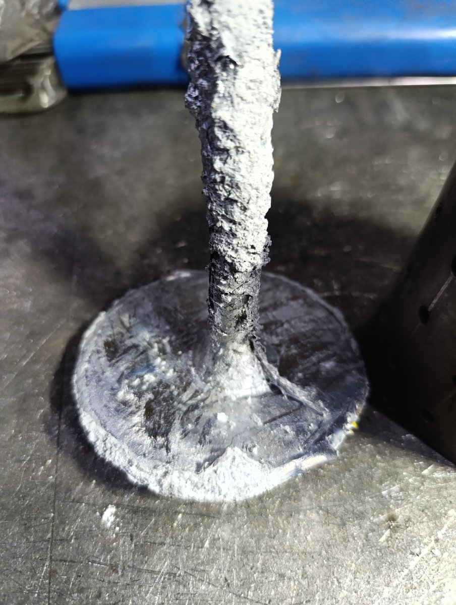

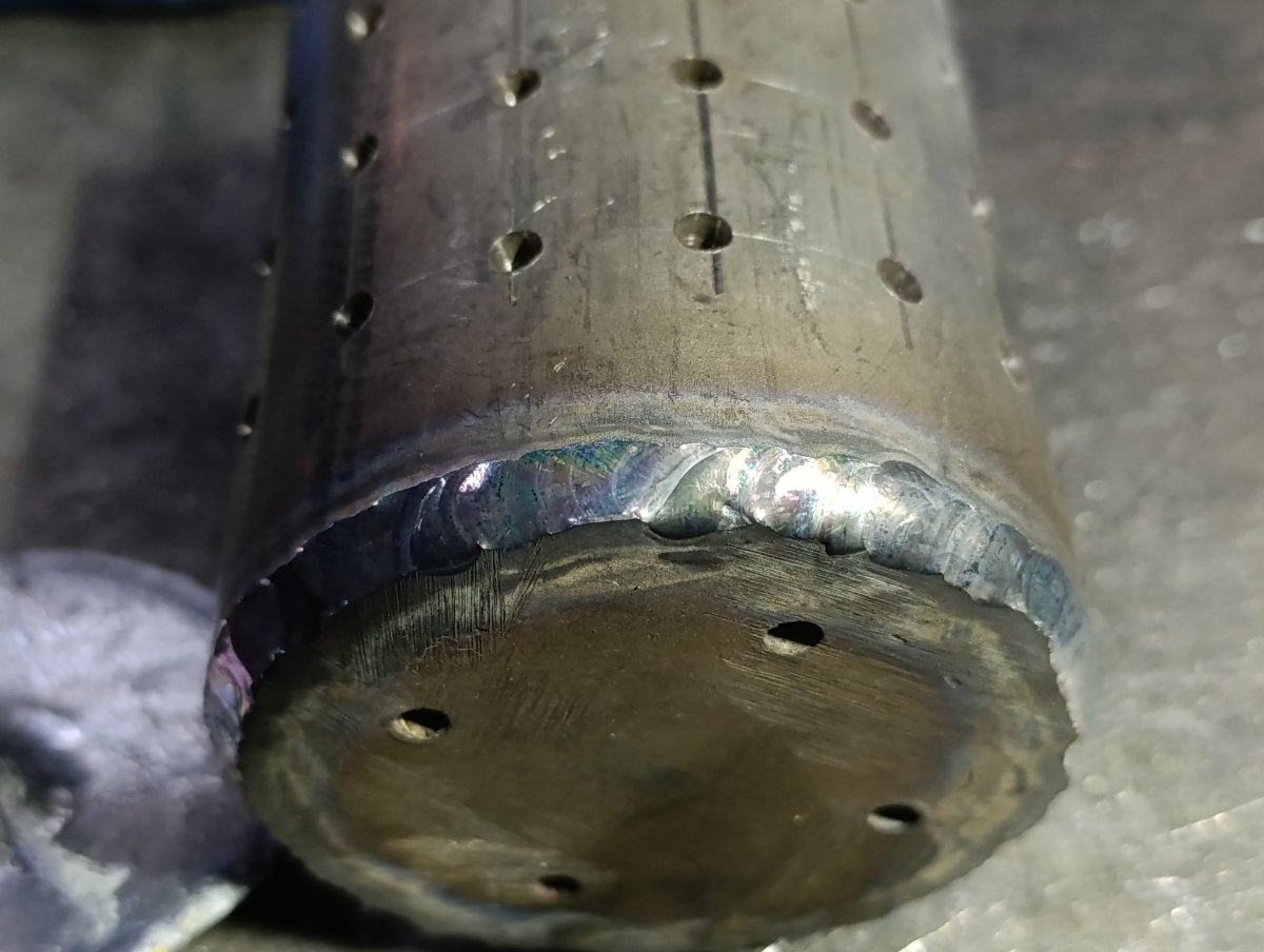

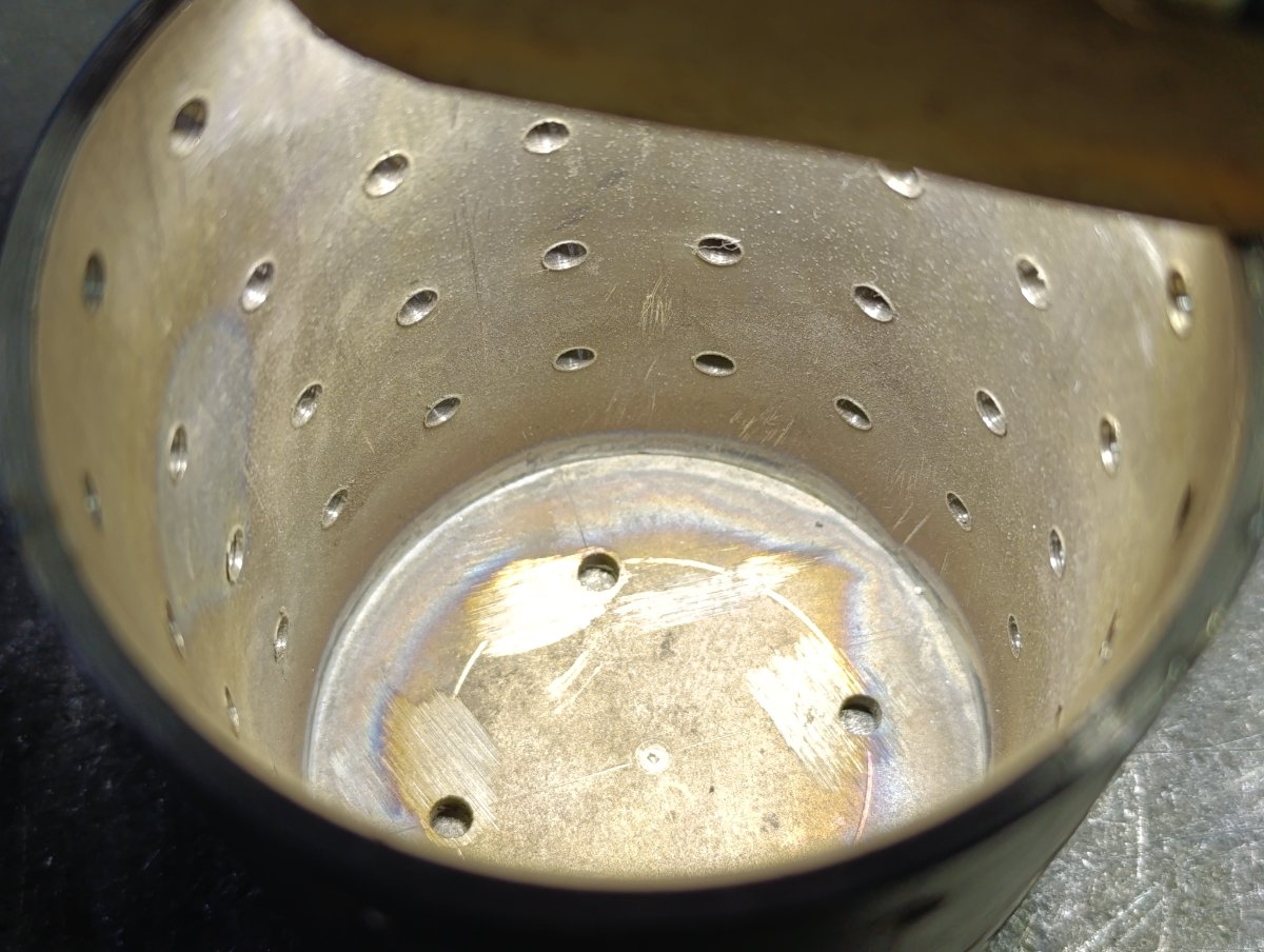

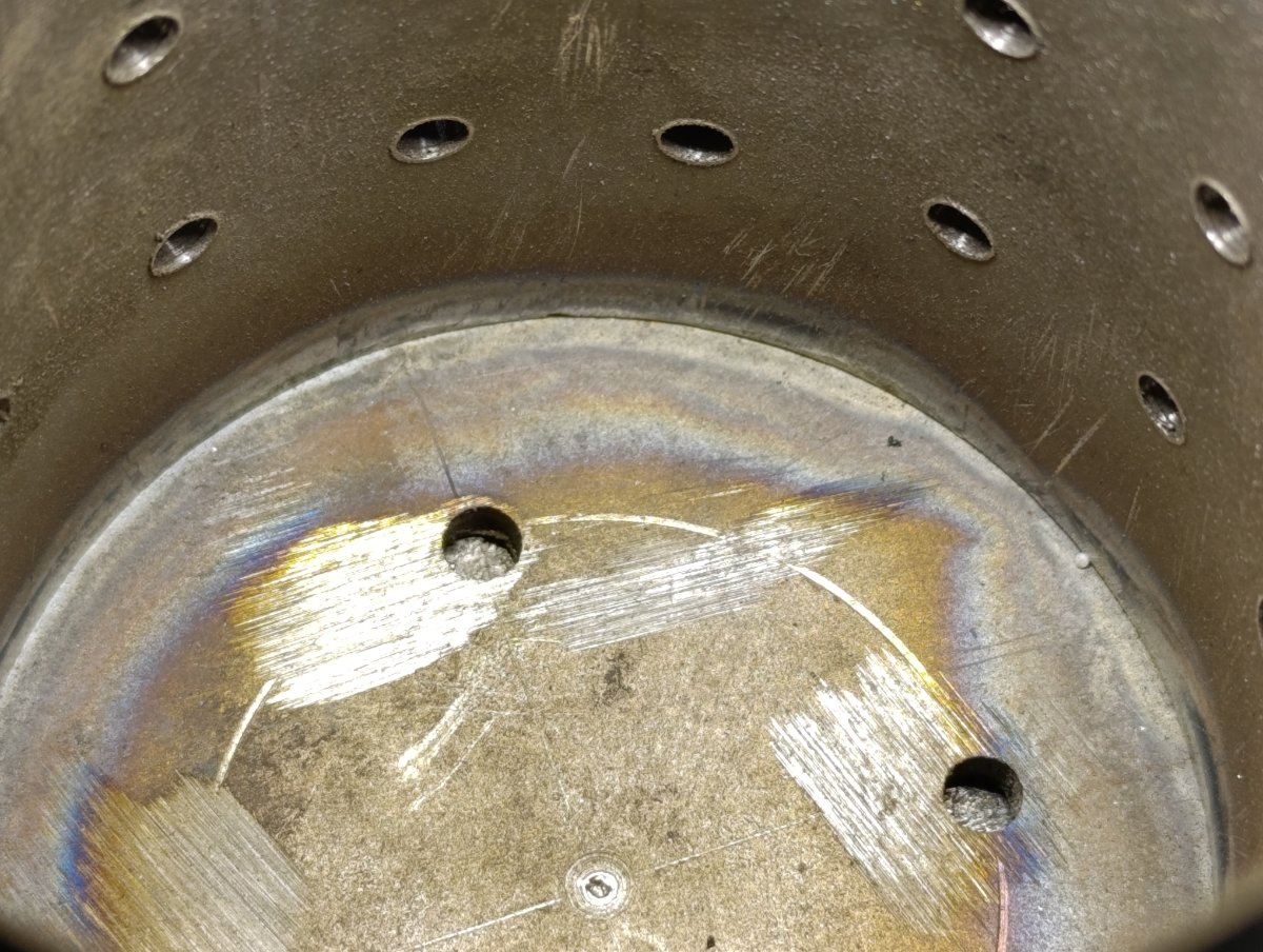

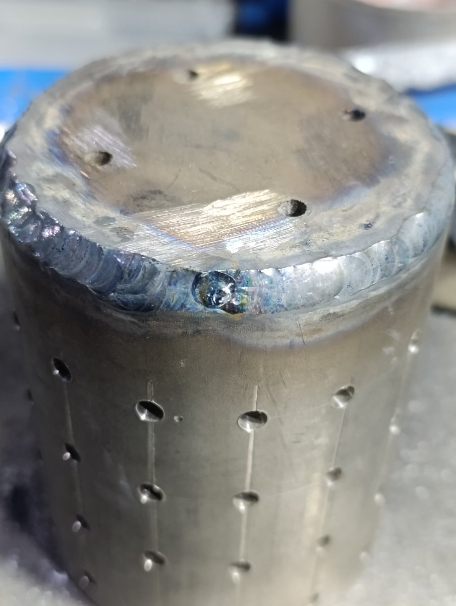

Как-то тут спрашивал про сварку титана. Что-то в последнее время неладное с этими титановыми стаканами, которые литейка использует в качестве поварешки для закладывания "литейных добавок" при плавке алюминия. Отваливаются не по моему шву (я привариваю стержень титановый к дну стакана). А по самому шву стакана, которые нам изготавливает контора на стороне. Мои швы как будто бы и "не съедает", а основное тело стакана отваливается по шву, где тело приварено к дну. Как понимаю их сваривают своим телом, если смотреть изнутри я не вижу провара и ещё напрягает, то что внутри какой-то белесо-желтоватый налет. Правильно понимаю, что изнутри не осуществляется поддув аргоном и соответственно все эти стаканы можно считать недостаточно качественными и чуть ли не браком, раз они таким образом по их шву разваливаются?
