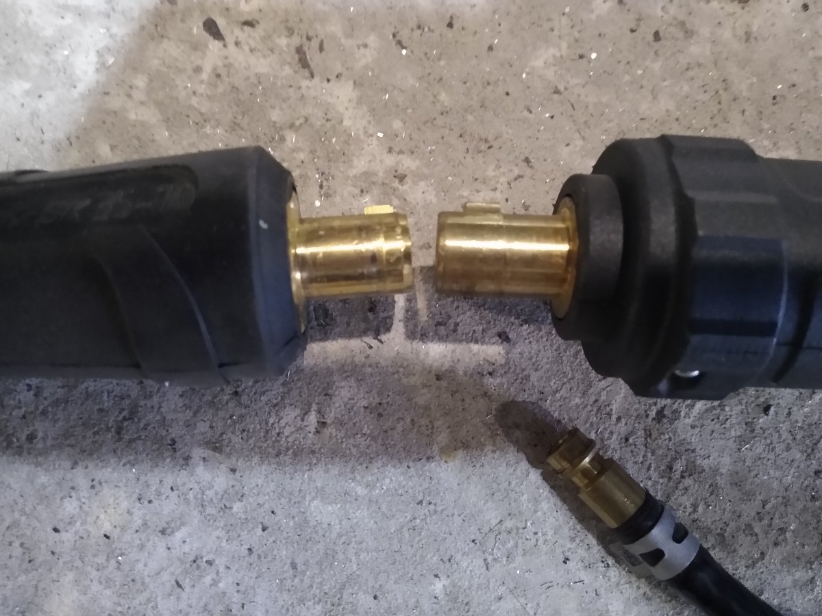

  3. У кабельных вилок разных производителей есть нюанс : расстояние от замыкающего выступа сбоку до конца (торца) вилки. Бывает больше ,бывает меньше. Там буквально несколько миллиметров надо отпилить с торца вилки и начинает проворачиваться .

  6. Здравствуйте, ищите такие вилки Кабельная вилка 35-50 (упак.) (511.0315/СХ0521) FoxWeld Артикул: 4694

  8. Здравствуйте. Имеется сварочный аппарат Foxweld saggio mma 200. Не могу подобрать кабельные вилки к нему. Какой комплект не куплю они все даже не проворачиваются в розетках. Может у кого был или есть такой аппарат, подскажите пожалуйста производителя кабельных вилок. Хотелось бы обойтись малой кровью и не менять панельные розетки… Все таки родные стоят. Либо может посоветуете хороший комплект «мама» «папа». Иногда приходилось сталкиваться на других аппаратах, что вилки плотно не закручиваются и стремятся выпасть из гнезда.
