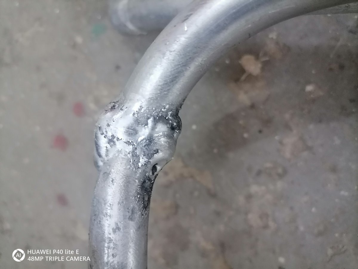

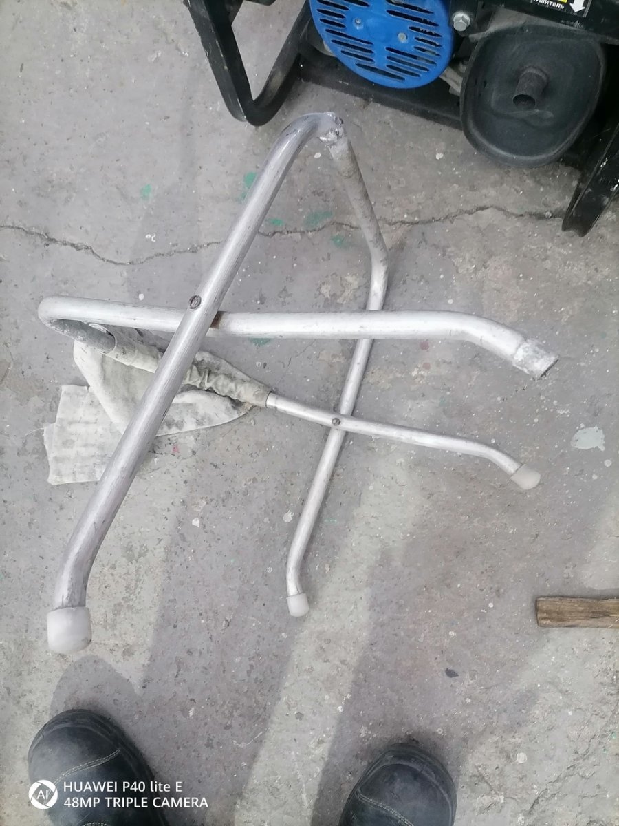

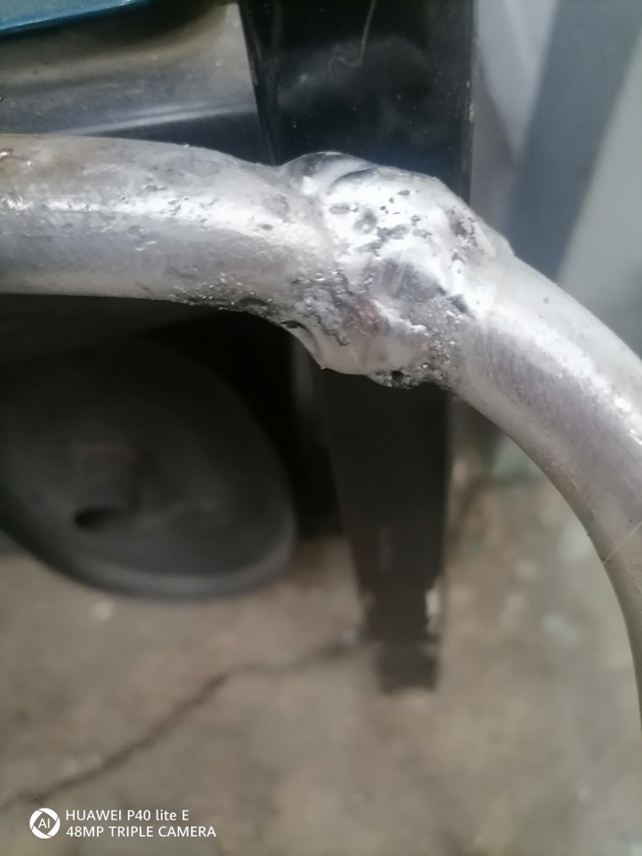

  2. Вот ещё, коллега подложил.... А он оказался гнилой, зачистил до чистого вроде металла, начинаешь сваривать, закипело. Раз цать, грел, чистил, то ли грязь выжег, то ли пульс помог, переключил на пульс, вроде пошло дело. Коряво, со скрипом, но слепил. Опыта хоть и совсем мало, но по маленьку начинаю понимать спецов, когда не хотят браться за гнильё. Предыдущая поняга из раскладушки сваривалась прям сказка, а этот.....ужоос. P.S. совет начинающим - пока своего мнения не изменил, что и раньше говорил, обходите стороной...
  3. Чем бы дитя не тешилось, лишь бы..... Подгонка точно с нулевым зазором это не наш метод. Мы мужественные люди, сами себе создаём трудности, а потом их, мужественно, преодолеваем. В ручную долго и тяжко, а станков и приспособ нет, потому пока так. Зато зазоры уже не пугают. Сопло 6, газ 6л по шарику, электрод 2,4мм, присадка 4043. Понял, хорошая подгонка деталей сильно экономит присадку. Ничего не трещало, время покажет получилось или нет, поняга будет. Первые прихватки ставил на 95А по показометру, потом снизил. В чередной раз обжёг руку, надо краги, или подкладку думать, редко пользуюсь сваркой, забываю что деталь имеет свойство сильно нагреваться.

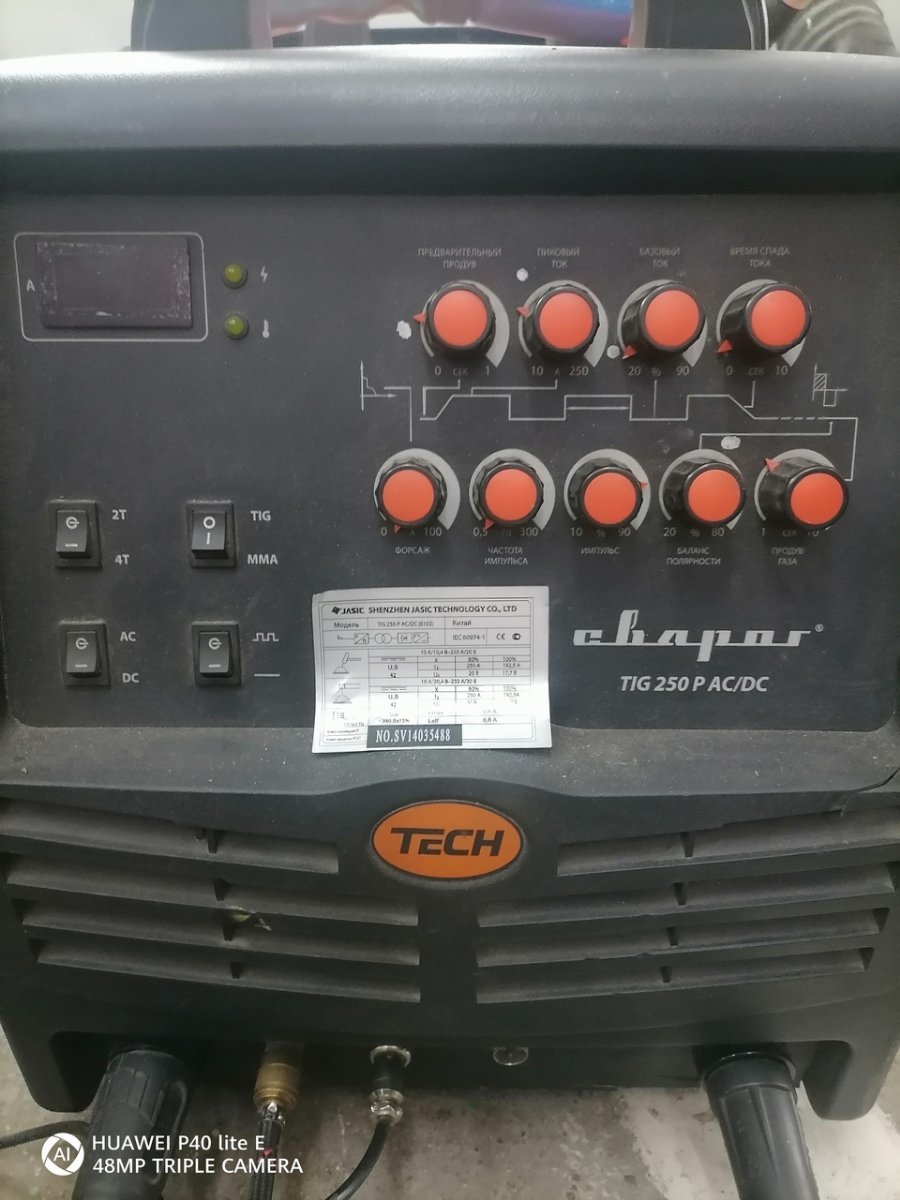

  8. Нет, не torros. Новомодный написал, просто не знал как крестить этого зверя. Когда его выбирал, я вообще понятия не имел ни о полуавтомата, что это такое, ни о марках, фирма, не знал ничего. Видел, тогда дорогой Сварог за 50 условно, другие от 10, и выбрал этот, типа средний за 30. Из минусов горелку не смог подключить, пока не доработал ножом и напильником панель и саму вилку, не входила в аппарат, ещё мне показалось, катушка как то хлимко висит, болтается. Сжёг им пару кг нерж проволоки, 1кг омеднённой, совсем чуть алюминиевой. После взял бу сварог тиг 250, и пока завис на сварке алюм. Будет время, попользую его по больше и отпишу впечатления. Отмечу, понравился точечный режим в миг.
  9. torros, если не ошибаюсь, аналогичное выбросили на рынок (у блогера он на заднем фоне стоял). По цене не скажу, т.к. не интересуюсь этим. и да и нет. То что условно - однозначно. Но есть нюансы как применяемые компоненты, так и труд программиста - испытания - надежность - адекватность работы в критичных условиях и прочее и прочее. Поэтому на цену влияет много факторов. Есть бренды, где не нужно ни чего ремонтировать. Гарантия - меняем на новое. А после гарантии ну либо платите много либо ищите другого продавца или у этого но покупаете новое. Я 1000 раз слышал, что вместо европы куплю 2-5-10 китайцев. Сгорит и ладно. Но ... приходят лечить своих китайцев, не бегут новый покупать вот так и живем. Хорошее - жжется, а плохое - жалко на это потратить. есть в этом смысл, но есть и дорогое затраченное время, которое затрачено на изучение море разной информации. Мне как самому купить, если что и отремонтировать, не страшно. Но не всегда. При стоимости нового оборудования и б\у с неизвестным ресурсом, не плохая такая рулетка. Сейчас CEA Rainbow 150, 150А Карл, в потрепанном состоянии за 40 000!!!! Ну я все понимаю, но 40 000 за такой аппарат в потрепанном состоянии... точно уже за гранью зла.

  18. По всей видимости- слишком сильная разница между током основы и током импульса.
  19. Эффек лицезреть очень даже можно (в моем случае). У меня фиксированная частота, около 11 кГц, и эффект налицо - при поджиге и нарастание тока дуга нестабильна. Вроде режим для тонкого был бы полезен, но при начале сварке дугу крутит, варить стремно. Пытался полюбить этот режим, потом плюнул и перешел на обычный.
  20. Высокая частота превращается в еще один ШИМ, по сути. Ввиду инерционности процессов свойства дуги фактически слабо меняются. По личным наблюдениям могу сказать, что подбор частоты непосредственно привязан к силе тока и физическим свойствам металла. Например- металл имеет низкую теплопроводность- для него лучше использовать частоту ниже. И наоборот. Интересная тема для изучения.
  21. недавно была одна ситуация. Говорили про частоту импульса в DC. И немецкая компания сделала исследование на эту тему. Получается, что по факту, более 6кГц, очень сильно снижается эффект сжатия дуги. Т.е. новомодные 20кГц и более, кто там понакрутил, ни чего кроме как маркетинг. А еще одно замечание, что для передачи высоких частот, условно высоких для сварки, нужно использовать специальные кабели, чтобы это хоть как-то передать до электрода. Лично мое наблюдение, мы имеем еще и инерцию дуги. Т.е. звук есть, на уши давит, а на ванну метала эффекта нет, ну или мизерный, что не возможно его лицезреть. Это по факту как динамик. Вы на него можете, что угодно подать, но если он не способен выдать, то он и не выдаст. Если кому надо статейку, знает немецкий или готов со словарем посидеть, обращайтесь в ЛС. Второй момент по формам волны. Тут на 1000% согласен, что этим всем надо уметь пользоваться. Да не просто уметь, но еще и понимать где нужно применить, а где это баловство. Лично на мой взгляд, более важный параметр, минимального стабильного тока, когда дуга будет гореть, а не пыхтеть. Ну и конечно, чтобы максимальный ток, был с достаточным ПВ, а не пара секунд и далее отдыхать 10 минут. Недавно очередной блоХер с Владика выдал... он даже доску достал и графики рисует, мол какая полезная это вещь и как это круто. А без этого у вас ни чего не получится. Третий момент, все эти китайские экранчики, это хорошо, приятно глазу, но внутри - как была аналоговая схема, так и продолжают клепать. Следовательно, выдавить что-то полезное и нужное это очень большая проблема. Поэтому изменение элементов с DIP корпуса на SMD, ни чего не дает кроме как еще проще собирать платы и удешевлять сборку, делать легче по массе и габаритам. Четвертый момент. Это касательно доработки. Если раньше посидеть и прикрутить "педали" можно было, то нынче с микроконтроллером и отсутствием прошивки, ни чего не сделаешь. И после по рынку бегают и спрашивают, а у вас прошивается и какая версия прошивки, а то тут проблема, там проблема... Это начиналось с отключения VRD, форсаж и т.п. т.к. производитель наделал так, что пользоваться невозможно. Но так или иначе это решалось. А вот если все это на микроконтроллере ... вот тут только ты и твоя боль будет. И последнее. я так и говорю, когда спрашивают, почему это не работает: ЗА ТО ДЕШЕВО
