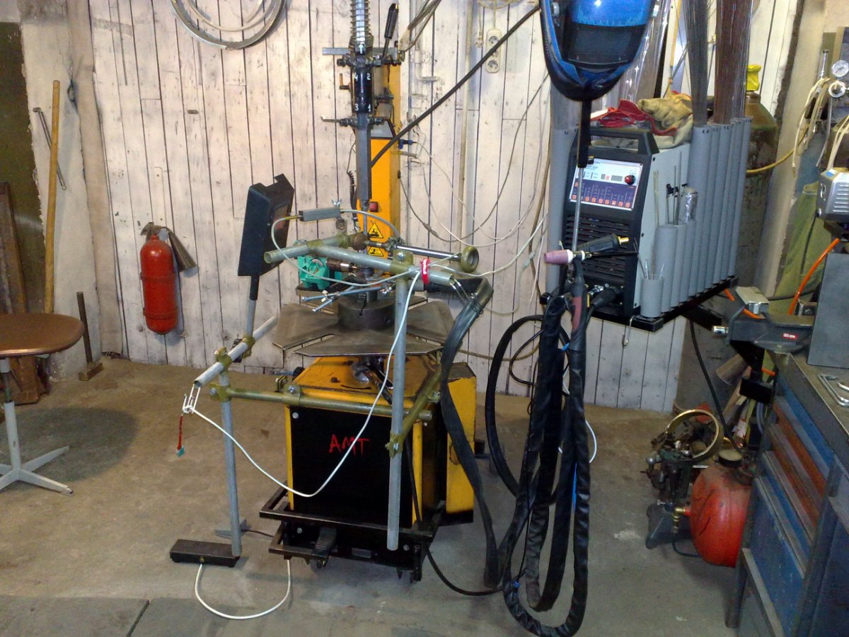

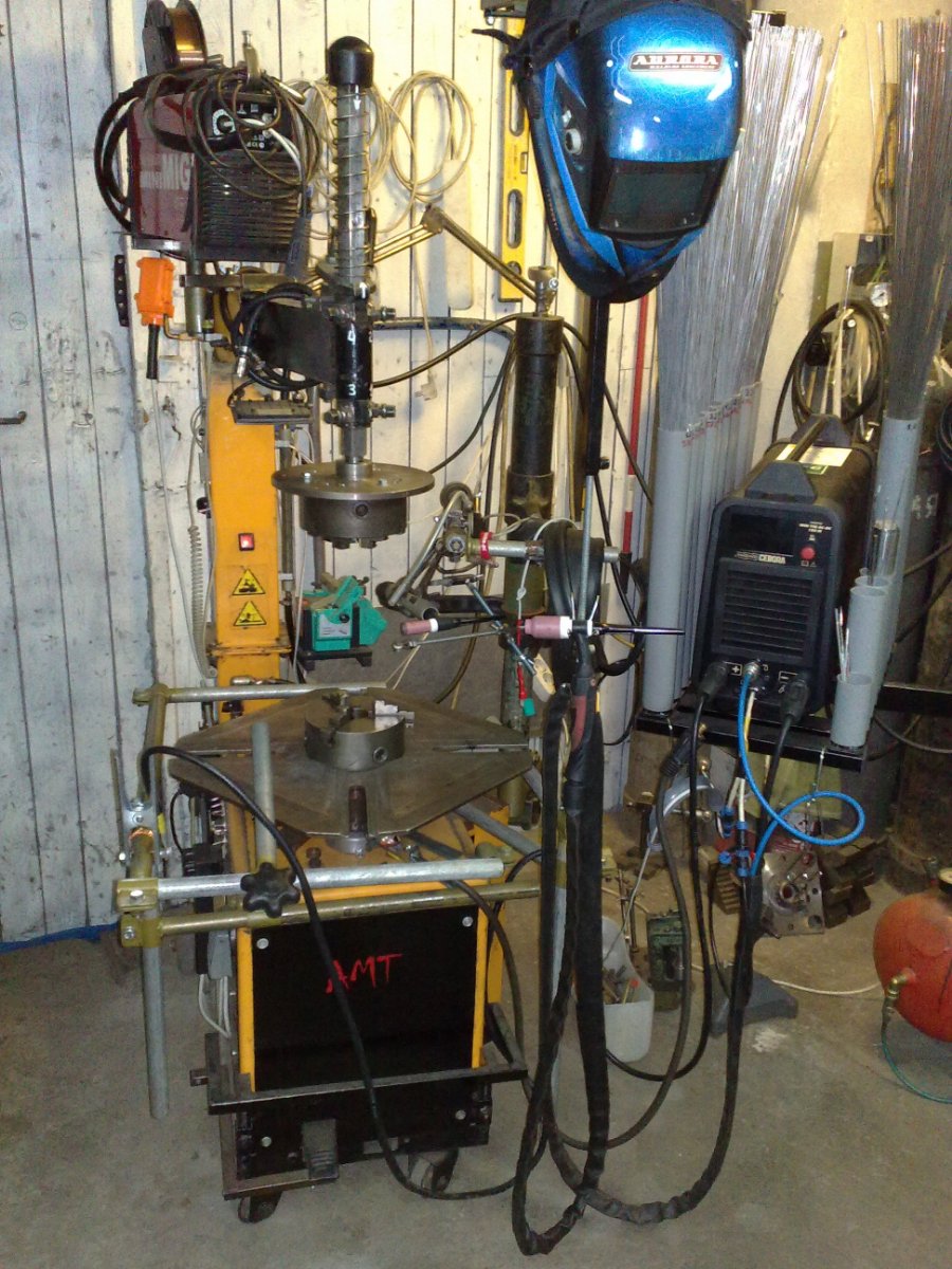

  2. У меня во как. Еще видел не у меня, понравилось - пост ремонтной сварки гребных винтов. Сюжет на ютюбе, так-что опишу высокохудожественным слогом. Вращающаяся кассета из труб (тубусов для присадки), подвешенная за верх. С нижнего торца - шайба, по габаритному диаметру вращения кассеты, в которую упираются присадочные прутки, торчащие из тубусов. Между тубусами и шайбой расстояние, позволяющее вынимать присадку из тубусов.

  8. Задумался сварить какую-нибудь подставку для хранения сварочных прутков в тубусах, стало интересно у кого как хранение этих сварочных материалов организовано? Может погляжу, что дельного для себя. По поиску форума обсуждение данного вопроса не смог найти
