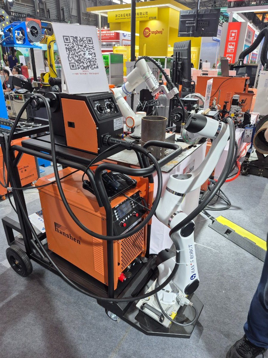

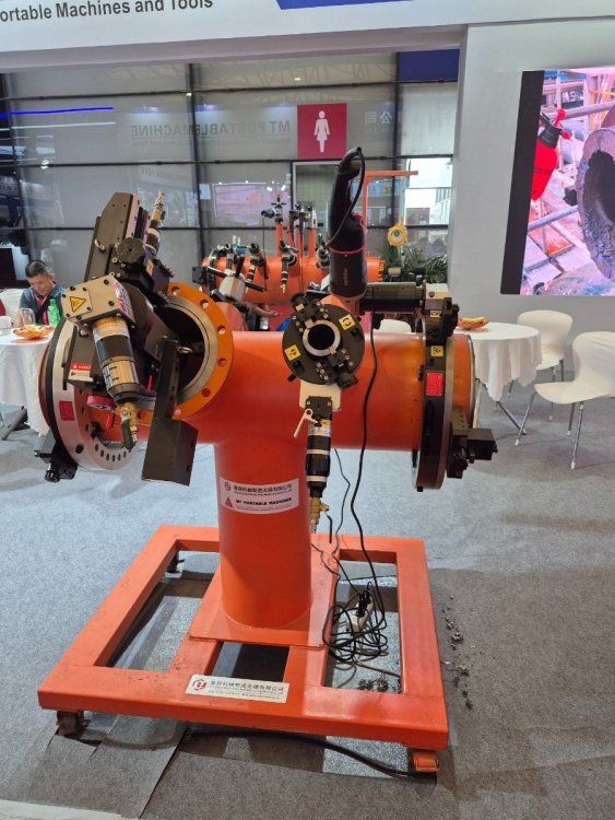

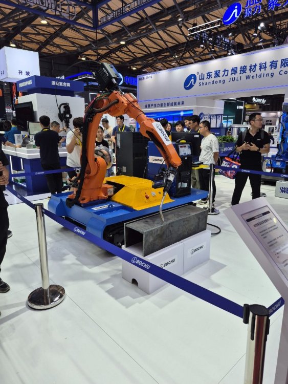

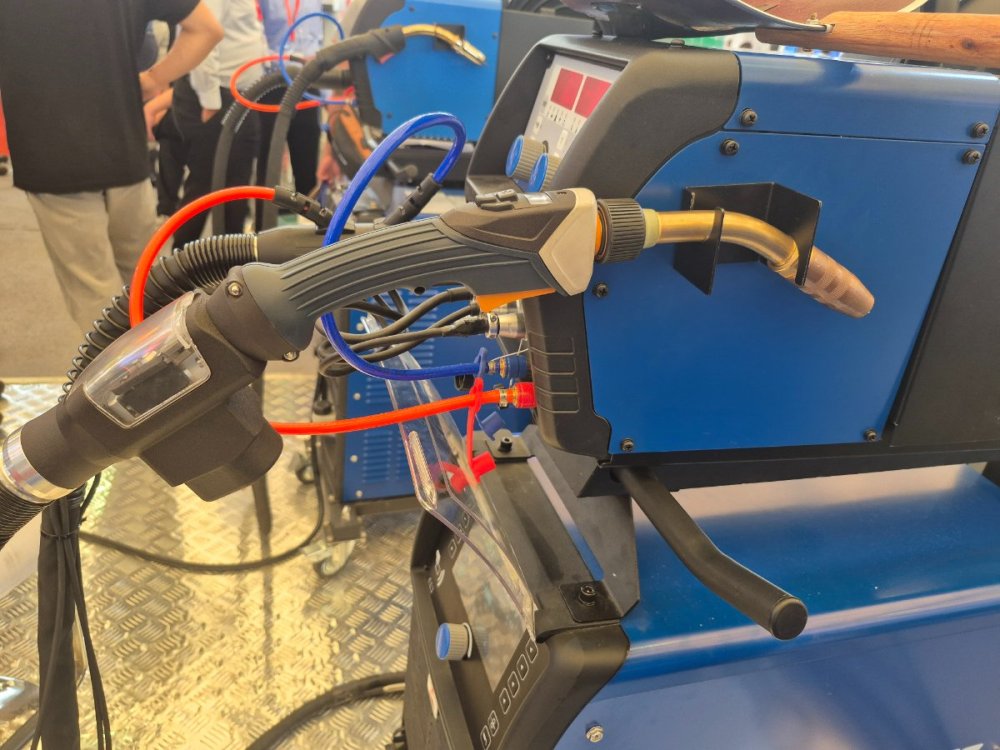

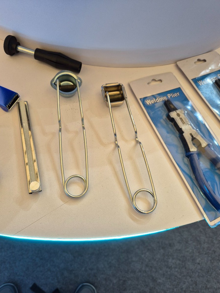

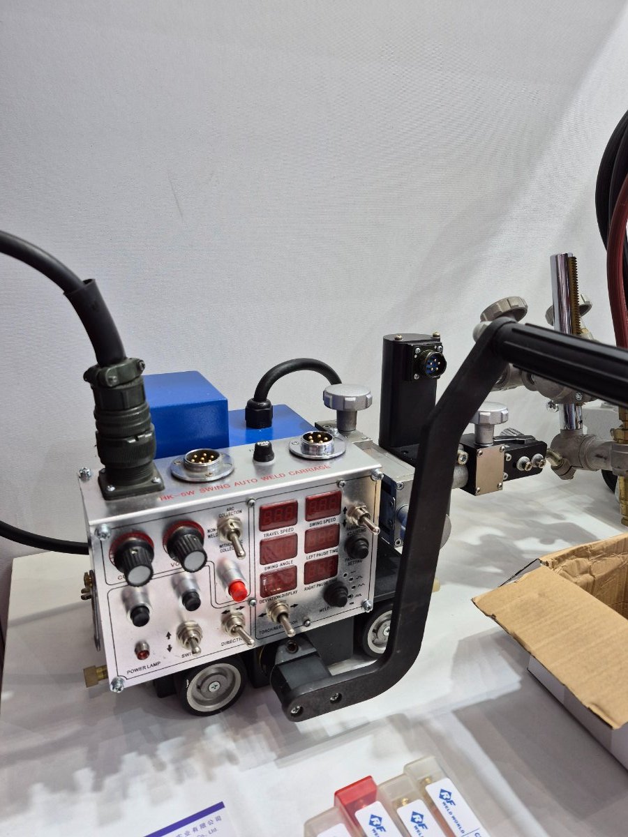

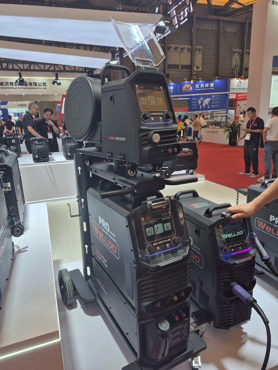

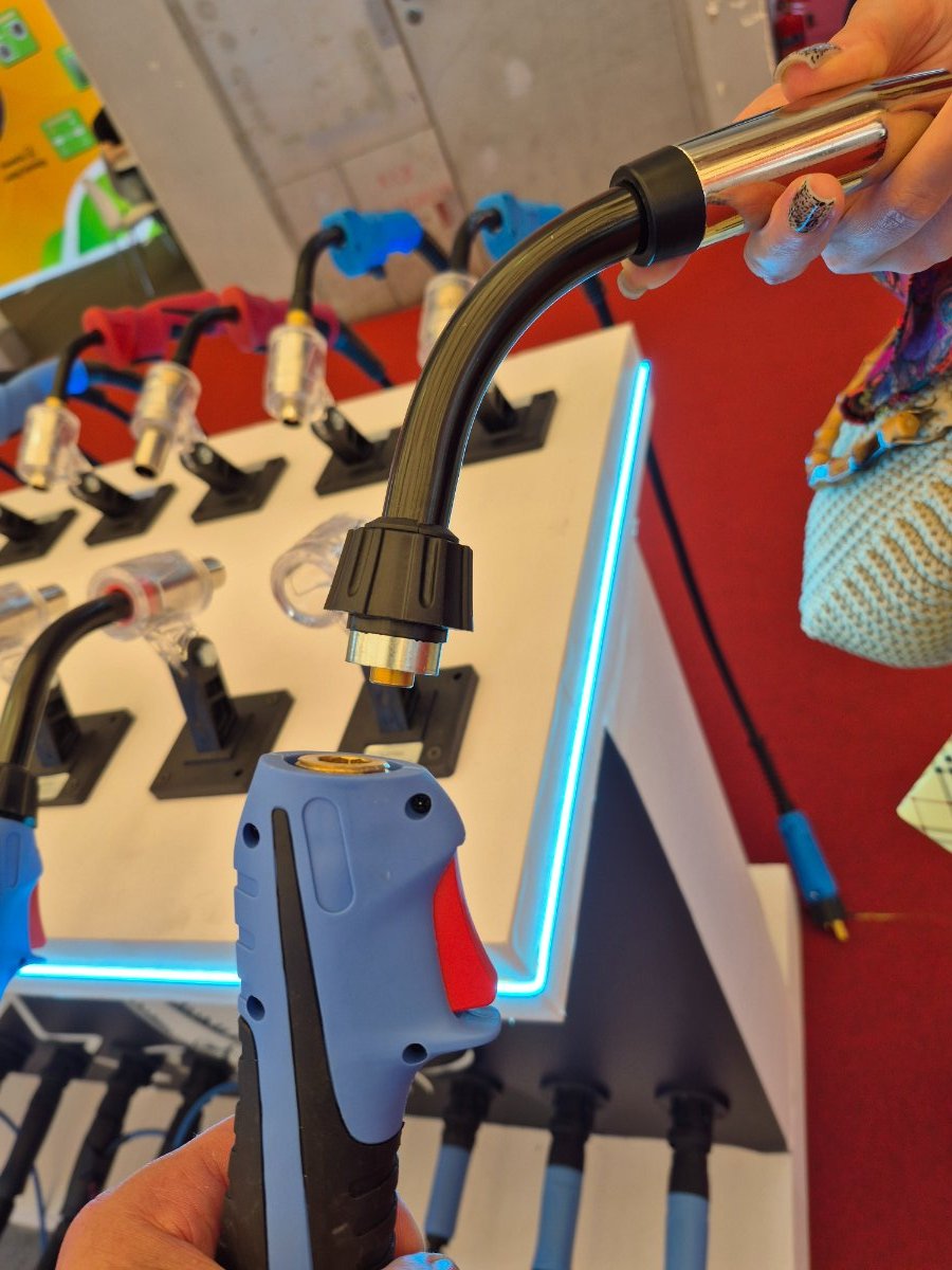

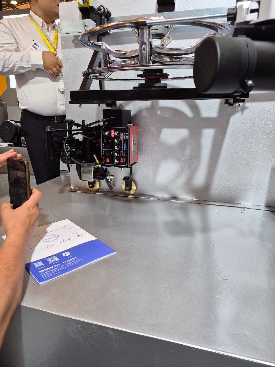

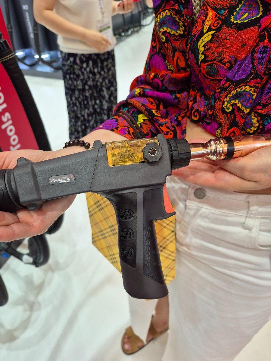

  2. Да всё понравилось: ассортимент( есть всё),отношение( к русским очень комплиментарное), организация...в двух словах роботы,автоматика , лазеры, материалы( любые).И то, что по любому направлению огромный выбор как по ассортименту , так и по количеству стендов.

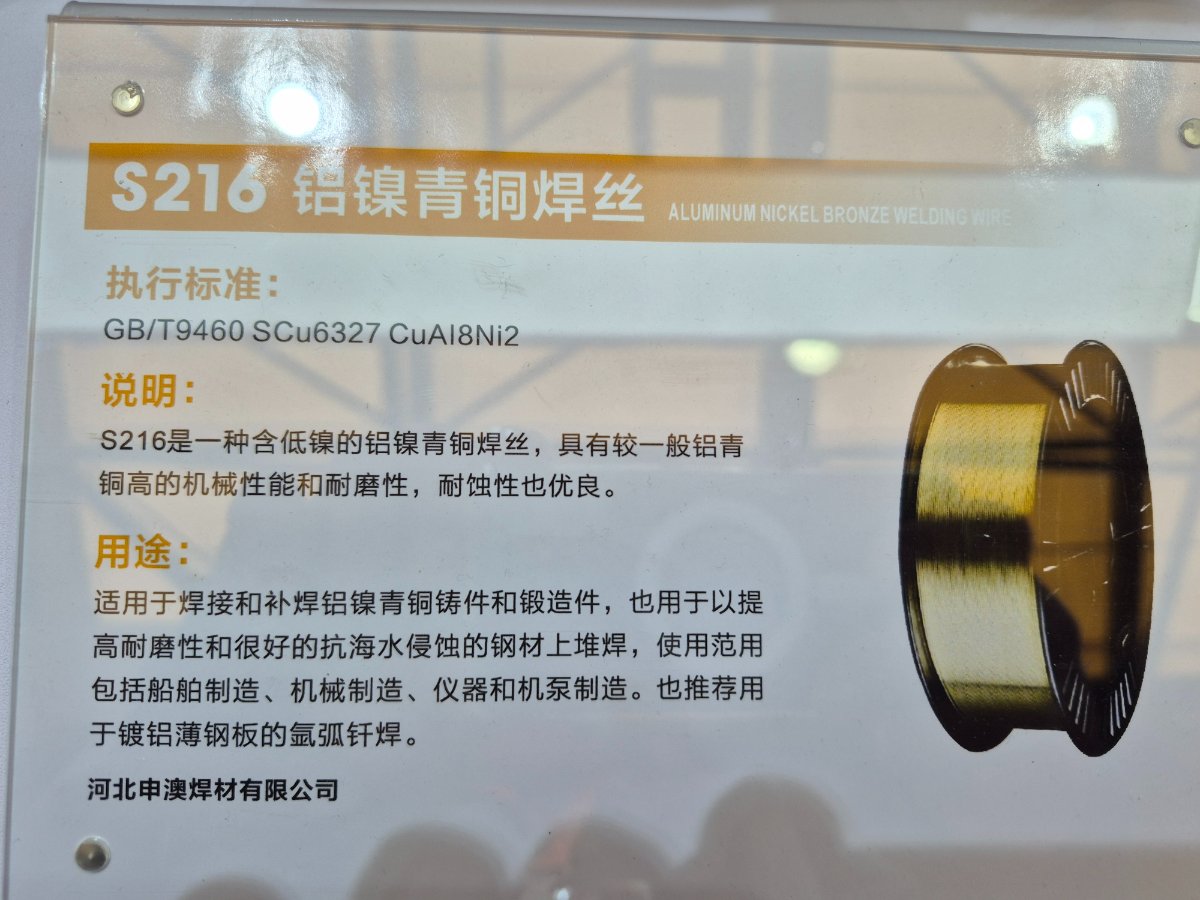

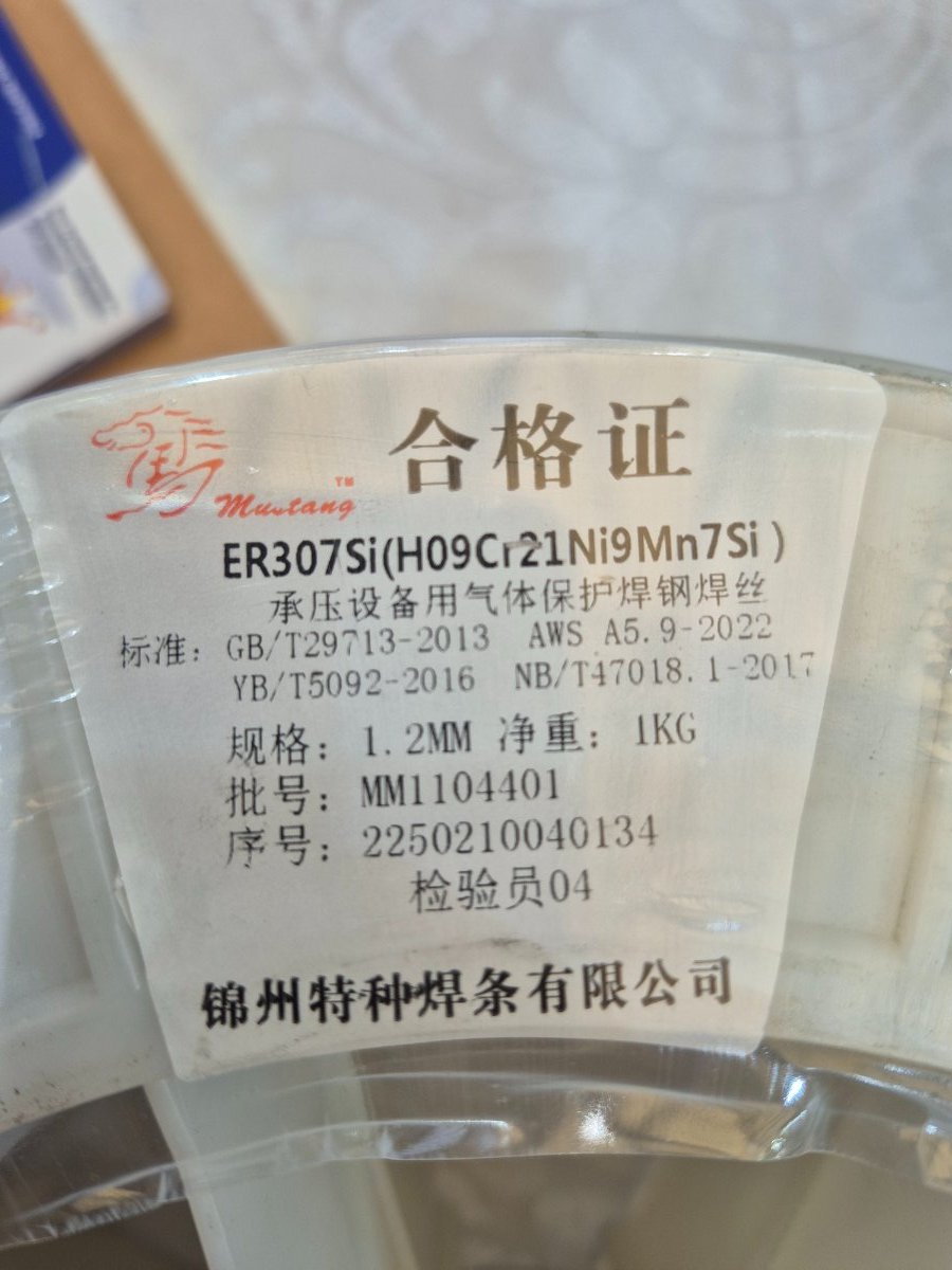

  3. Вот самому что понравилось? Удивило, поразило и тп) ЗЫ проволока интересная - CuAl8Ni2... эт для чего?

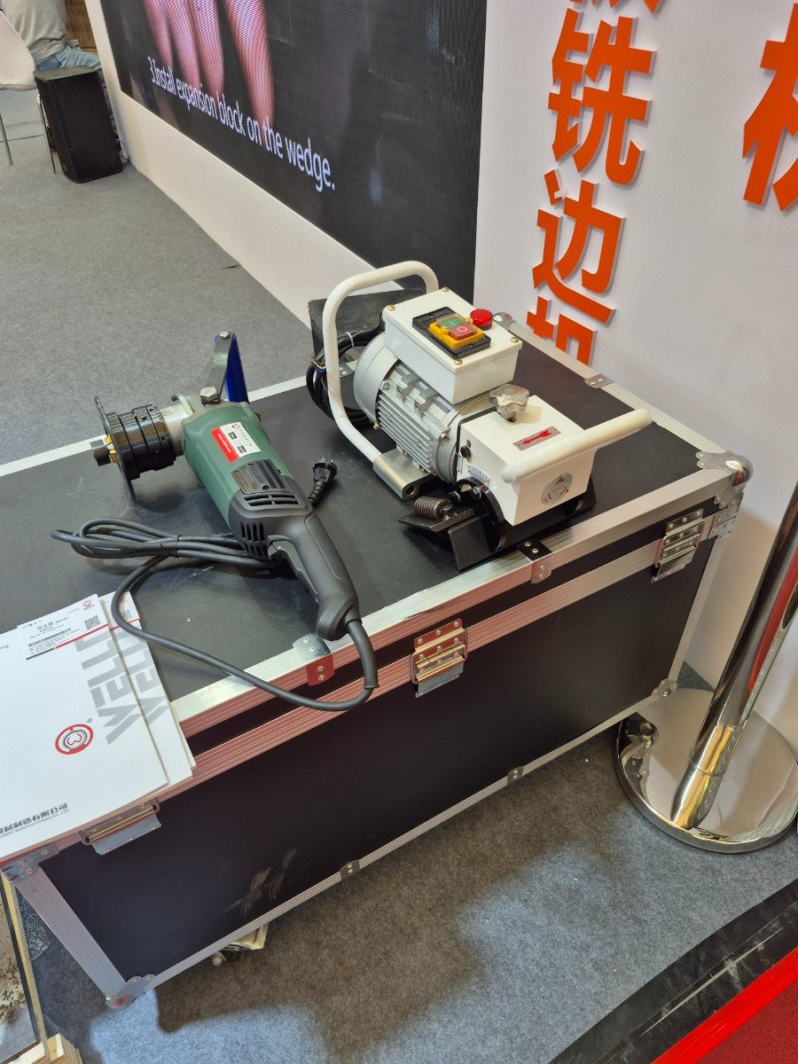

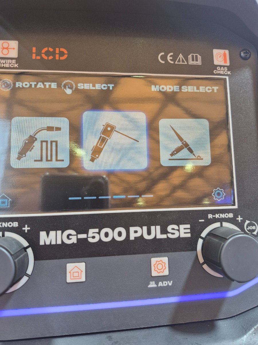

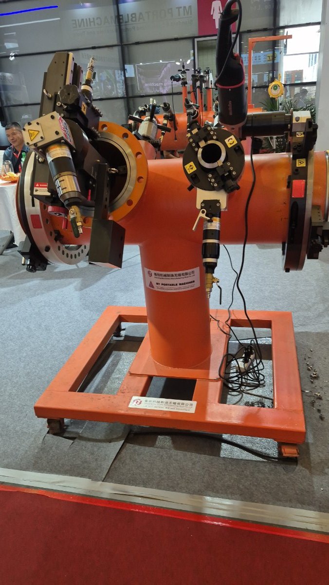

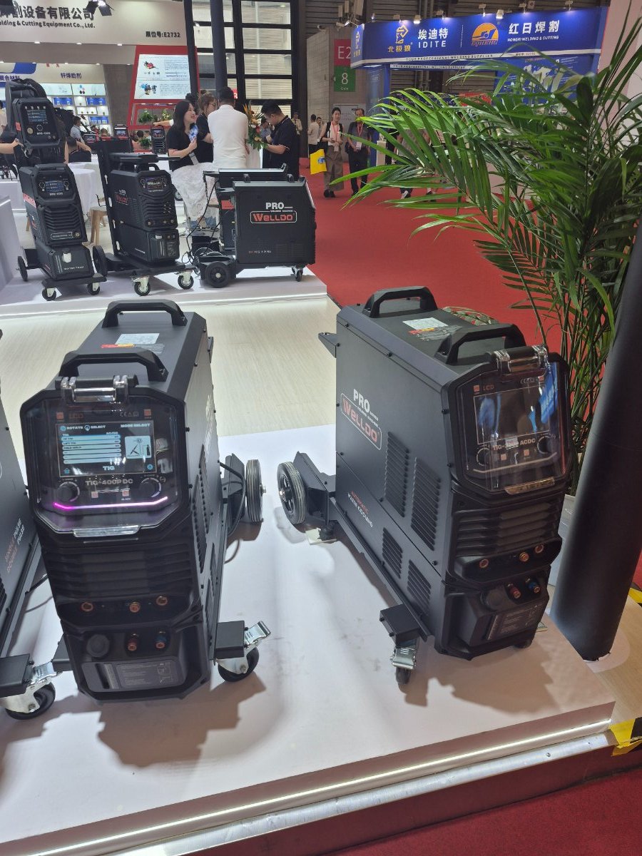

  4. Ой, букаф много, и шарахался там три дня, устал как собака...вот чутка фоток , делал по работе, спрашивайте , если что, так проще будет... 20250617_103856.mp4
  5. Николаич, расскажи! Интересно же....
  6. Не самая лучшая идея. Нержавейка имеет твёрдость ниже основного металла, а пластичность выше. То есть, будет деформироваться до тех пор, пока не отслоиться. Лучше наплавлять материал борее близкий по свойствам. Допустим, проволокой 15ХМ, 12Х1МФ. Тонкий слой не требует термообработки, и имеет достаточные свойства, чтобы не отслаиваться.
  7. 316. А если будете сваривать среднеуглеродистые стали(бывают случаи в ремонтной практике),то только 316.

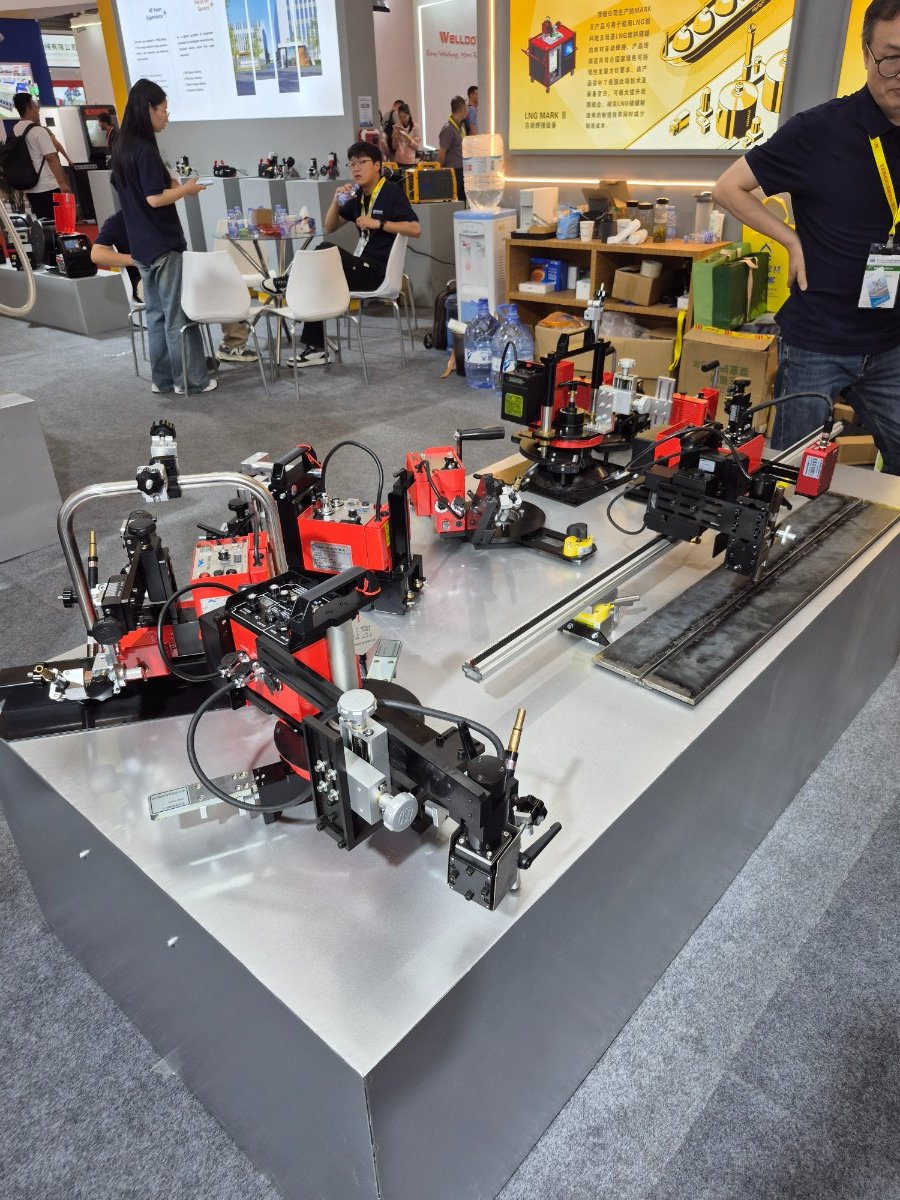

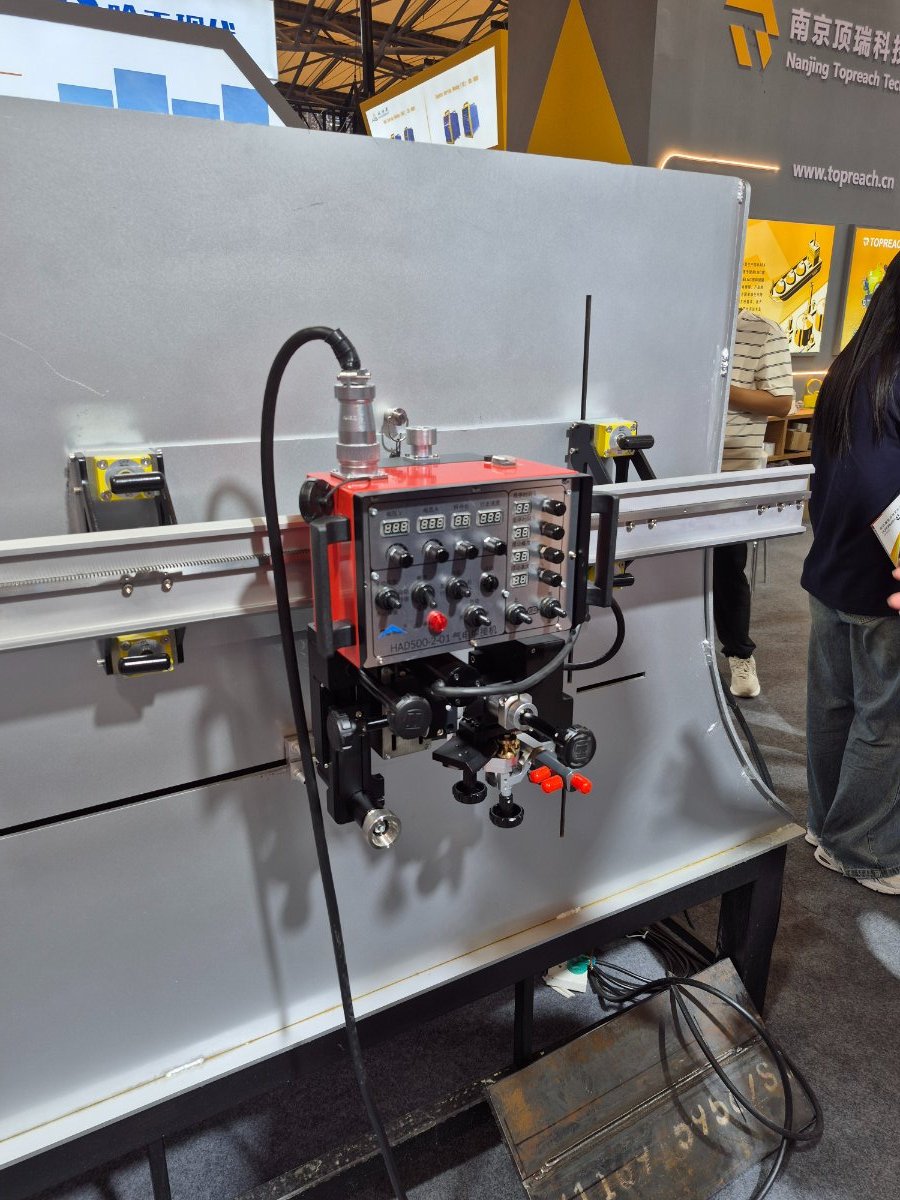

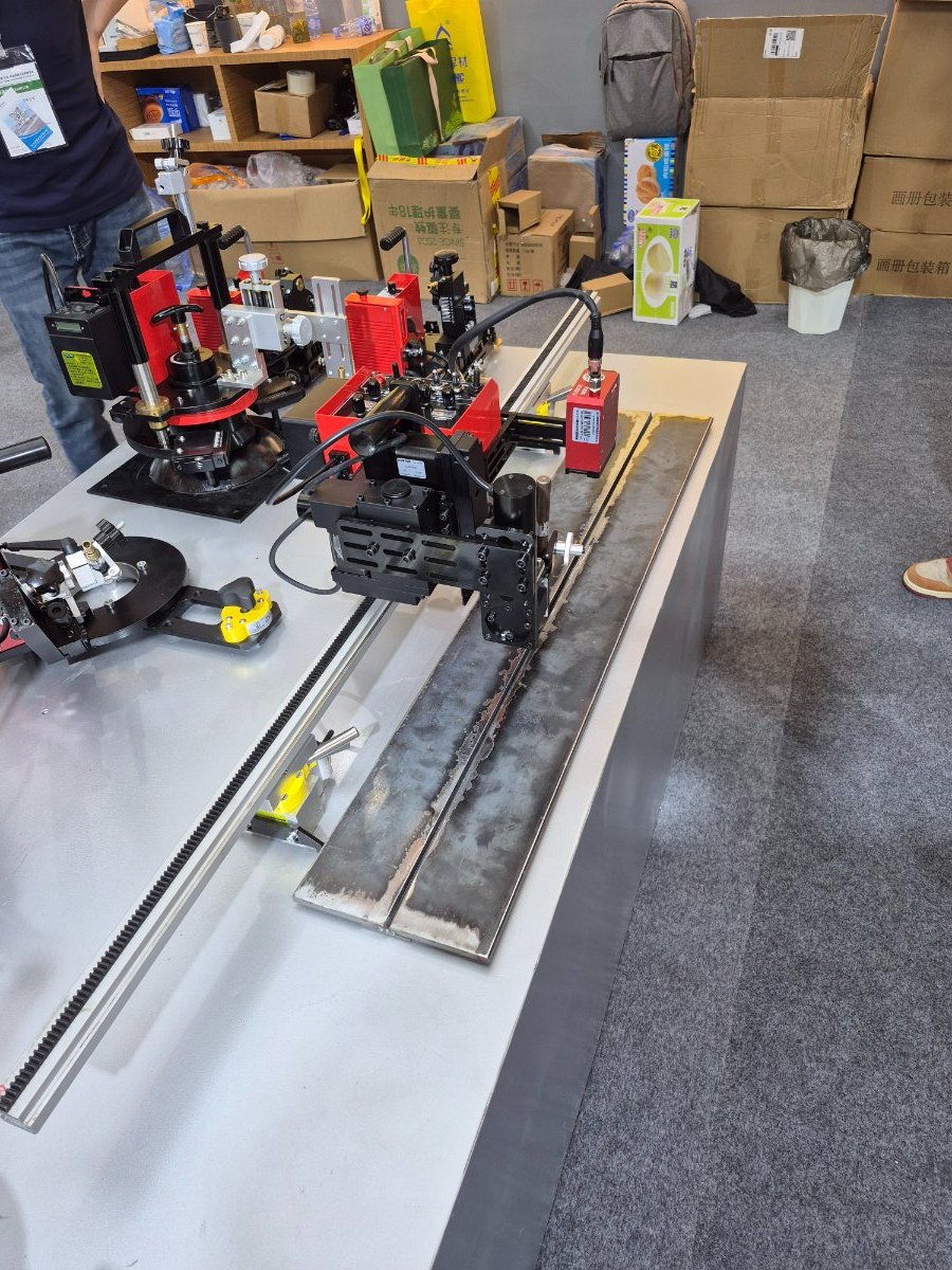

  9. Нормас, площадка раз в 10 больше велдексов/росвелдов, целые комплексы для сварки (обечаек например,диаметром 3+м в работающем состоянии) и т.п. европы и америки тихонько жались по углам, теряясь в мощи китайского дракона... Есть очень достойное оборудование( и материалы).

  13. Всем здравствуйте! Подскажите чем лучше направить хвостовик коленвала? не большая выроботка , канавка по краю , потом шлифовка .Ссылаюсь на 316 или 308 присадку

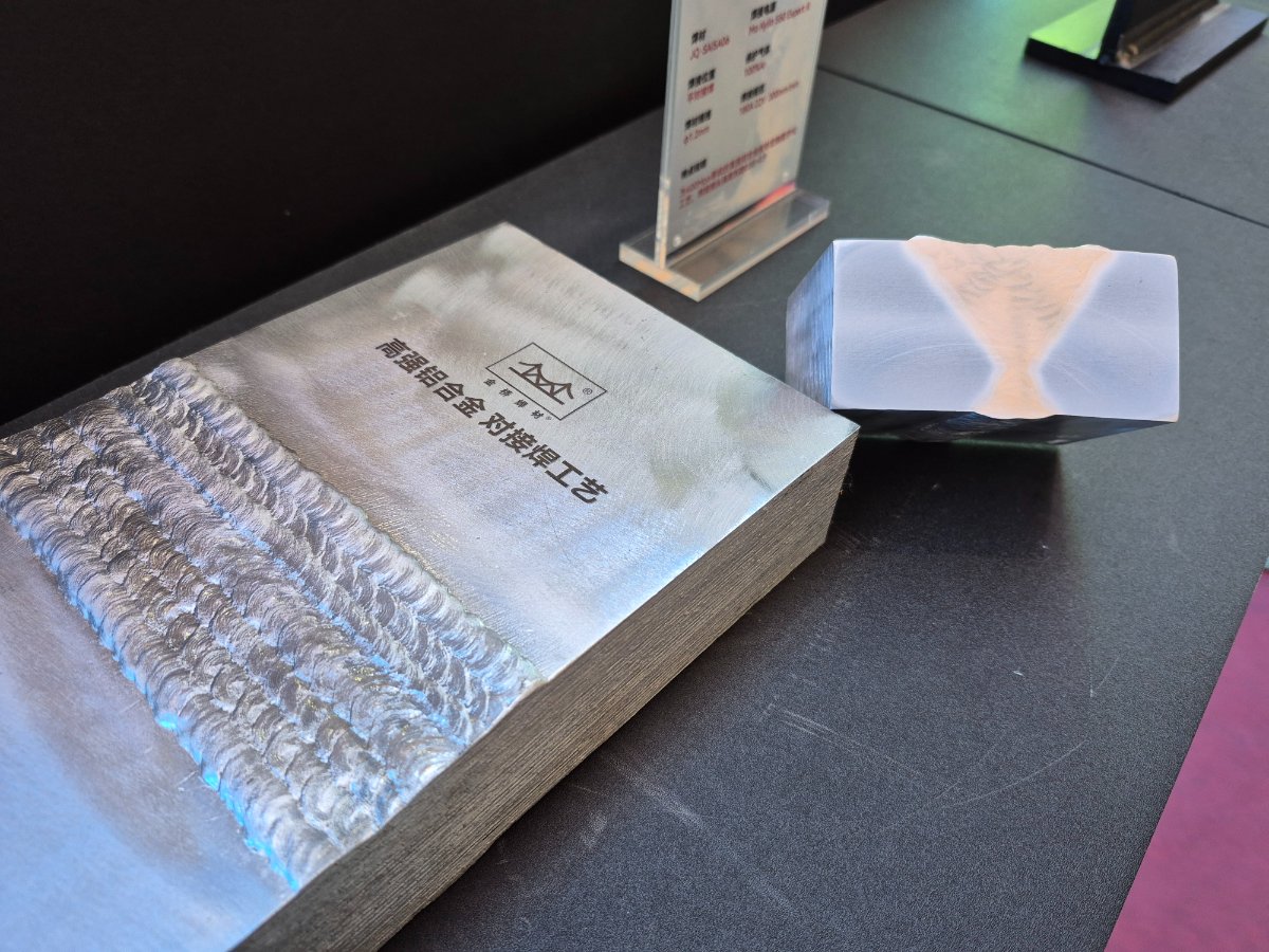

  15. Без разделки и 3 кВт для такой толщины будет мало.Если только речь за соединения типа У4 по14771-76, так тут и разделки как таковой нет.Собрал и заливай хоть МИГом, хоть лазером.
  16. Знакомый сетовал, что нет аттестации этого метода сварки для производства их продукции (тоже оборонка), поэтому по классике МИГ/МАГ используют, хотя могли бы себе позволить приобретение. Им алюминий 10-20мм без разделки хочется быстро сваривать))
  17. Ну так он и не сильно то и грешит против истины-MetalInertgas... хотя рискует, если спалится военпредом...
  18. У меня знакомый директор завода теперь почти все лазером варит (на сборке). Единственное минус, приходится обзывать эту сварку МИГ, а то по оборонке не проходит.
  19. Ну, это вряд ли... и сейчас если есть необходимость работы с тонким металлом-лазер берут.Далее-всё от качества сборки установки и квалификации/аккуратности операторов.

  24. Было бы интересно посмотреть шлиф шва и шов в продольном разрезе, а так к каналу и контенту "сварщика из Москвы" отношусь максимально настороженно, очевидно, что данный канал изначально создавался и планировался, чисто зкак рекламный, чтобы тянуть деньги и плюшки с производителей и возможных рекламодателей, в отличие от тех же "гори дуга" и "100 ампер".
  25. этот товарищ, вообще не понимает что делает и что показывает. Я несколько видео посмотрел и кроме, "что он несет", ни чего не могу сказать. Надо делать мех испытания такого шва. Тогда будет хоть какое-то понимание, на сколько это проходит нормативы. В одном городе, у нас на 600А аппарат тестировали, там П\А 20 мм за один проход варили В видео, он говорит о том, что две проволоки использовали, так зачем тогда второй, облицовочный шов нужен? Если не было разделки кромок, а у нас австрийцы именно такое делали, то за один проход и корень шва есть (обратный валик) и усиление с лицевой стороны. Испытания прошли. Но ... стоимость лазера ... на более чем 10кВт загубила проект. Мы сейчас нержавейку и чернягу за один проход варим 8-10 мм. Но шов не такой стремный как у него на видео. Плазмой не лазером. Лазер сильно пережигает. А если делать разделку кромок, то можно и ТИГ использовать согласен. Лазер имеет свою нишу. И в некоторых областях просто не имеет конкуренции.
