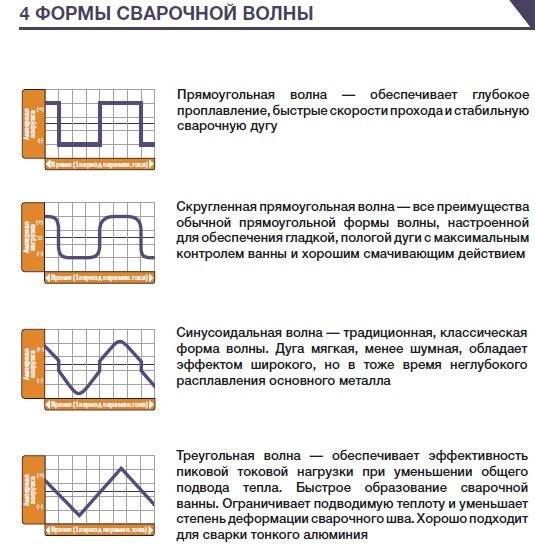

  4. Поиск по форуму ничего не дал или неправильно ищу. Подскажите, где можно почитать/посмотреть про формы волн и как они влияют на сварочный процесс?
