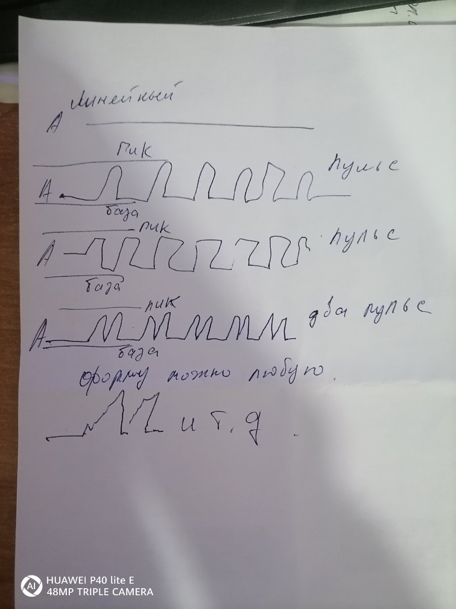

  2. Выбор аппарата с пульс, дабл пульс. Наверное всё же реклама оч.сильно давит на мозги. По прошествии времени, владея подобным аппаратом, так и не понял, не почувствовал необходимости именно в работе с пульсом. А им ещё окаца нада уметь работать, надобно понимать что и зачем, как регулируется и настраивается, в каких случаях применяется. Как он настраивается, как все они( в смысле однотипные за недорого даблопульсовые агрегаты), почитал про викинг, посмотрел инструкцию к своему, где-то ещё, что-то ухватил, пришёл к выводу один и тот же принцип настройки. Пульс, одиночночный, одинарный который, просто пульс, импульс. Задаём ток, можем подкорректировать что-то, на моём вольты, индуктивность, пост пред газы. Сам импульсный пульс, не настраивается, т.е. наш заданный ток, это будет базовый, сколько в пике амперов и вольтов не известно, время пика не известно, так по ощущениям частота менее одного герца, с не очень резким скачком то ли тока, то ли напруги, просто вжаривает. Типа сам работает, заводом настроено, настроены оптимум параметры, вам пользователям там делать не...чего, но двойной то регулируется, хоть как-то, но настраиваются какие-то параметры, почему в одиночном нельзя, ...????? Чего в нём особенного, секретного. Кто скажет что в реалии ручной настройки десятки параметров, не сможешь, не осилишь, так и не требую все десятки, но что-то, можно(ток пика, время пика), двойной ведь настраивается. Сколько надо ампер выделить для сварки? Допустим, 1мм, надо 40-60А в нижнем положении, а сколько в пульсе он выдаёт, минимум ставится допустим 32А, пиковый сколь будет? Не известно,из практики, начало вроде ничего идёт, но через ннное время этот пульс прожигает металл насквозь. Победить его таки и не удалось, сколько и чего он там вжаривает, по факту много, а убавить никак, ну и вопрос сам лезет, зачем? Дабло-двойнойййй импульс, ваууу, на первый...... Из инструкции, имеем базовый, в настройках ставим пиковый +5-50%, корректируем что-то ещё, типа PU, BU , я так понял коррекция напряжения в пиковом и базовом токе, а ееесть ищо установленный ток, это, ток который на табло мы крутим энкодером. по результату циклограмма в соответствии с алгоритмом работы, ээээ.... как бы это... с зажигания дуги какой-то ток стартанёт, и понеслась с заданными параметрами допустим установили 100А импульс 50%, 0.5Гц, а енто будет каждую секунду ток 150А, потом секунду 50А. Т.е. заданный параметр, процент импульсного тока от установленного энкодером будет увеличиваться на50%, затем уменьшаться на 50%, напряжение в пике и в базе будет то что я установил и так и погнали, пока не отпустим кнопку горелку в двухтактном режиме, 50-150, 50-150 .... Момент, т.е два положения тока 50А и 150а, т.е. ток базы и ток пика, почти как в одиночном, только там мы знаем только базовый ток, тобишь, нами установленный, но циклограмма та же, если верить инструкции и очучениям, Воооопрос, где двойная пульсацияя? Что в mig пульс, в mig2 шмульс, два тока верх и низ, фсё, только дабл, как-то регулируется, а не дабл не регулируется. Хде два пульса??? Если бы шло установленный, пиковый, базовый, и по новой, установленный, пиковый, базовый. Т.е. пульс вверх, пульс вниз, то есть два пульса либо два импульса подряд вверх, а так ...... Требуется сварка металла толщиной, нужен ток, такой-то смотрим, на этом токе всё хорошо, завышаем, смотрим сколько то времени норм, потом прожиг, будет током пика, ток базы встанет сам. А как в действительности надоть, сколько нужно тепла ввалить что получить заданный параметр сварочной ванны, сколько времени и ток паузы, чтоб прошли нужные нам правильные процессы, кристаллизации жидкого металла. Дабы по итогу получить мелкозернистую разориентированную стуктуру металла или вопрос, что нам вообще надо получить, ради чего все эти потуги, крутилки, настройки? Если много однотипно что-то сваривать, методом тыка можно подобрать параметры, фактически наугад. О шов хороший, а чем хороший, тем что неделю искал параметры,. сжёг пол катушки ради трёх заветных сантимов, а без шмульсов, раз два и шов не отличается с виду вооще никак, и что? А так дома по чуть того, по чуть того. Задаёшься вопросом, а оно надо вообще, да ещё в таком виде, ведь, когда немного начинаешь иметь представление что происходит, то хоцца, добавить время подъёма тока или спада, а особливо раздельную настройку Пика и Базы, НЕЗАВИСИМО др от др, ни по амплитуде ни по времени. Почитав про сварку, в частности про СМТ(сварку модулированным током), где русским по белому указано, что на дежурный ток, базовый или как там его назови, накладывается импульс, один, либо пачка импульсов, можно наверное дабл, можно трайнабл, четвернабл пульс организовать, звучит круть. Или можно в программном режиме вести сварку импульсами с принудительными короткими замыканиями(надеюсь не наврал, кто желает у Потапьевского найдёт как правильно),но вот не задача, не имея опыта, не имея представления вааще, как это работает и собсно для чего, начинаешь искать, выбииирать с дааббл пульсом.. Мягко говоря выглядит странновато. Одиночный нельзя крутить, двойной можно, на развод смахивает. Сколько обсуждений, какой аппарат да за недорого, да стабильнее, надёжнее, безотказнее. Для начала ответить себе на вопрос, ну нашёл что надёжнее, полегчало, пользоваться умешь? А то что есть, смогёт то что ты хочешь и умешь? Вот..лин, если бы мне кто мозги вправил когда искал аппарат, а то купил, несколько дней настраивал алюминь, в том числе и пульс курил, не понимая совсем ничего, тупо наугад. Ну через три дня настроил, сварил, что-то, мне хватило в общем 1 метр шва и мучений, чтоб твёрдо решить и купить, тиг ac/dc. Спустя два года владения,вроде дошло как он настраивается, так металл 3-ка, таак, надо ток пика чтоб был, оооооо, считаем, в линейном на тройку 120-140а в нижнем(это для меня), таак значит пульс +50% чтоб вжарило на 190-200Ана коротке, это установленный будет где-то 130А, а базовый значит 65А. пробуем, не покатило, меняем, не покатило, и ииии... о частота, добавить, убавить... "опять пошла морока про коварный зарубеж..." выставил в линейном и за пару минут сварил. Млин, но он же уже есть и выбросить жалко.... Со временем просто из принципа или желания что-то освою, в смысле работе и настройках пульсов и импульсов, возможно понравится. Здесь ратует за, только, карман. Не буду покупать, допустим, сначала простецкий аппарат чтоб научиться сваривать в линейном режиме за те же 30р, а опосля куплю импульсный ещё за 30р. Есть пить не тянет, а вот возможности, ну это каждый сам для себя решит, оно ему на сколько надо. Я это к чему, в рекламе и описаниях нет, что пульс не регулируется, чего и сколько он даёт, одному зелёному тапочку известно, конструхторы фсё правильно сделали, польсуйтесь. Двойной крутится в очень ограниченных пределах, нельзя сделать базу 0,7сек 15а, а пик 190А 0,1сек., только плюс минус 5 или 50 процентов от энкодера на экране, в тиге можно, выставил пик 190А, базу в минимум 20% это 38А, ну уже лучше, больше манёвра, для творчества, культурно по другому это не назовёшь, когда делаешь непонятно что и зачем, да ещё не умея. Вновь принятым адептам посвящается, спецам, сие не интересно. ...
