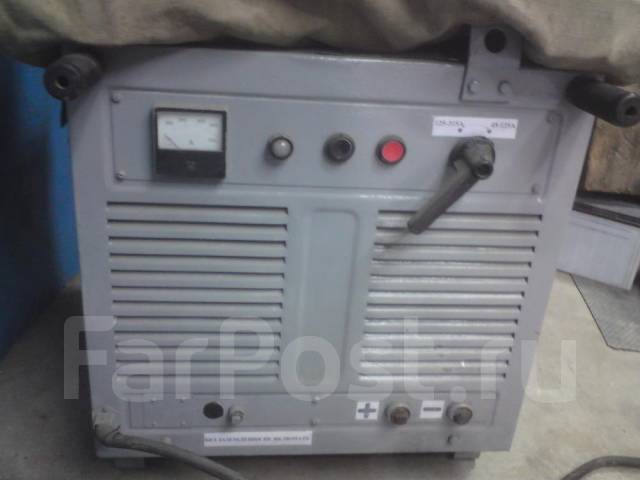

Pallas_Cat Опубликовано 8 мая, 2017 Поделиться Опубликовано 8 мая, 2017 Доброго всем вечера! Подготовил знатную головомойку всем. Итак Есть сварочный выпрямитель ВД-306у3, лмтовский,вот такой https://static.baza....488234_bulletin ,это фото для примера, у меня состояние его похуже. Так вот,по паспорту должен он выдавать до 315 ампер в режиме сварки(а не при КЗ). А вот выдаёт всего 210-включён режим большого тока,катушки подняты до упора. 210 ампер замеряны амперметром,стоящим на аппарате,только он неродной с неродным шунтом. (в оригинале был вообще трансформатор тока).Дело это мне совсем не понравилось,и я решил разобраться. Первое на что подумал- несостоятельность подводимой электросети,а подключен он длиннючим кабелем КГ 4х6. Сделал вот что-подключил к вилке аппарата тестер в режиме вольтметра- без нагрузки 405 вольт,под нагрузкой на полной мощности- около 390 вольт-таки теряется в кабеле напряжение, но не критично ,и вообще,эти вд-306 рассчитывались под 380 в номинального напряжения а не 400 как сейчас. Дальше подумал на отказ 1 или нескольких диодов-но звук дуги и свойства вполне нормальные-зажигается и горит хорошо. Внутри состояние аппарата так скажем не айс-есть коррозия на сердечнике трансформатора, некоторые диоды не родные. Может трансформатор виноват? Сварочные кабля тоже из серии б*же упаси- общая длина около 50 м, из который 25- кабель 25 кв мм, остальные 25- кабель 50 и 70 кв мм. Для интереса замкнул держак с крокодилом массы,и включил аппарат- вот тут амперметр уже 300-310 ампер показал. Какие будут идеи/предложения? Ссылка на комментарий Поделиться на другие сайты Поделиться
Дед мазай Опубликовано 8 мая, 2017 Поделиться Опубликовано 8 мая, 2017 ,катушки подняты до упора. А разве для увеличения тока катушки должны быть подняты,по моему наоборот. 1 Ссылка на комментарий Поделиться на другие сайты Поделиться
Pallas_Cat Опубликовано 8 мая, 2017 Автор Поделиться Опубликовано 8 мая, 2017 (изменено) А разве для увеличения тока катушки должны быть подняты,по моему наоборот.Подняты,чтобы были максимально близко катушкам первички и вторички. Вот как оно в таких аппаратах сделано Изменено 8 мая, 2017 пользователем Pallas_Cat Ссылка на комментарий Поделиться на другие сайты Поделиться
Дед мазай Опубликовано 8 мая, 2017 Поделиться Опубликовано 8 мая, 2017 Подняты,чтобы быть максимально близко к катушкам первички Так то да,но во всех трансформаторов что я встречал,катушки первички находились внизу а вторичку к ним опускали. 1 Ссылка на комментарий Поделиться на другие сайты Поделиться
Pallas_Cat Опубликовано 8 мая, 2017 Автор Поделиться Опубликовано 8 мая, 2017 а теоретически,покоцанный сердечник трансформатора может быть причиной падения тока? Так то да,но во всех трансформаторов что я встречал,катушки первички находились внизу а вторичку к ним опускали.ну,тут первичка поднимается наоборот. есть соображения насчёт причины? Ссылка на комментарий Поделиться на другие сайты Поделиться
Дед мазай Опубликовано 8 мая, 2017 Поделиться Опубликовано 8 мая, 2017 есть соображения насчёт причины? Ну тогда сварочные кабеля работают как сопротивление,тем более они по 50 метров. Ссылка на комментарий Поделиться на другие сайты Поделиться
Pallas_Cat Опубликовано 8 мая, 2017 Автор Поделиться Опубликовано 8 мая, 2017 попробую накоротко замкнуть толстой перемычкой и посмотреть ток- если и тогда 300 а будет-что делать? Ссылка на комментарий Поделиться на другие сайты Поделиться
gonta Опубликовано 9 мая, 2017 Поделиться Опубликовано 9 мая, 2017 Я конечно дико извиняюсь, но что делать однопостовым на трехста амперах?А так, причина скорее всего в 25 метрах 25 квадратного кабеля-он явно 300 А не пропустит. Ссылка на комментарий Поделиться на другие сайты Поделиться

Эксперт tehsvar Опубликовано 9 мая, 2017 Эксперт Поделиться Опубликовано 9 мая, 2017 Да там всё намного проще. вытянет он и 300 ампер при такой сети. Либо выходные диоды битые, в обрыве точнее. По звуку дуги можно и не определить. Либо коммутация больших и малых токов перещёлкивается неправильно. Проверьте тестером на каждой первичке и вторичке, одинаковы ли напряжения? Более там нет ничего, в этом аппарате. 1 Ссылка на комментарий Поделиться на другие сайты Поделиться
Pallas_Cat Опубликовано 9 мая, 2017 Автор Поделиться Опубликовано 9 мая, 2017 (изменено) 300 амперами что делать-строгать угольным электродом. Амперметр с шунтом стоит в цепи постоянного тока,его проверял на работе на других аппаратах-всё точно показывает.Ручка на больший ток, на другом режиме выдаёт меньший ток.Померяю диоды и всё остальное. А нету ли на него электросхемы? а то возможно,там напортачили до меня. Кстати,при выбитом диоде или неправильной коммутации,будет ли различаться ток потребления из сети по разным фазам?А насколько повреждённый сердечник трансформатора сможет такое вызвать? Изменено 9 мая, 2017 пользователем Pallas_Cat Ссылка на комментарий Поделиться на другие сайты Поделиться
