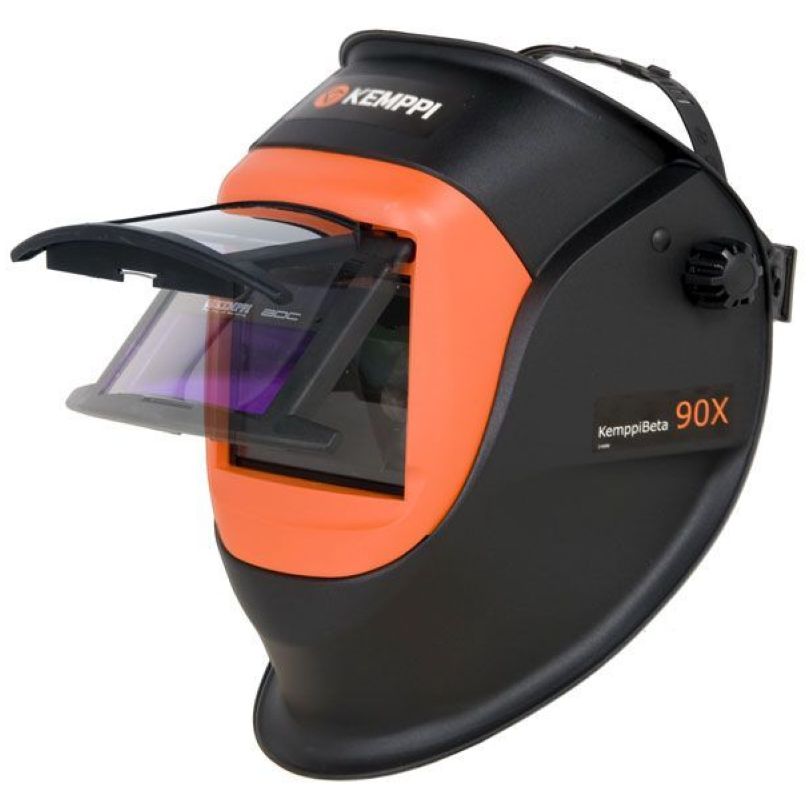

Здравствуйте, пригляделась маска Kemppi beta 90, нашел несколько вариантов, но некоторые говорят что с магазина она шла без светофильтра. Один показал, там вообще росомз стоит, чет как то не прикольно за такую цену покупать маску без фильтра даже. Понимаю что для некоторых это копейки)Есть ли он на самом деле, какого оттенка, может маркировка какая есть на нем?И еще...как маска по надежности, по весу. Некоторые видел говорят тяжелая, хотя вроде как вес 0,41. Вообще нужны реальные отзывы, кому не сложно отпишитесь, заранее благодарен, можно в личку
Хорошая маска.Маска есть с обычным фильтром
(90)и с АСФ(90А и 90Х) и ценик на них пириблизительно 5,25и35 тысяч рублей.
@Игорь43, у меня была такая маска, но с простым стеклом. Мне маска не понравилась по следующим параметрам: 1. Большая по габаритам; 2. Немного тяжелее большинства масок; 3. Во внутреннем пространстве между 2 стеклами быстро забивается пылью, буквально в течении 1 часа. При работе эту пыль я видел, и она мне очень мешала. Проработал я в этой маске 2 дня, на большее меня не хватило.
Изменено пользователем ilnursvarka
@ilnursvarka,спасибо за развернутый ответ. У меня Искра с драконом, взвесил сейчас, 420гр получилась, но это со стеклянным защитным стеклом, в принципе тоже самое получается. А вот если громоздкая она, то конечно да, стоит подумать..И пыль между стеклами, тоже как то не очень хорошо. А масочка то красивая...)
Работаю в ней 2-й год и на улице и  по отоплению.Доволен приобретением.
Смотрю мнения расходятся, видимо кому как...не попробуешь, не узнаешь)
