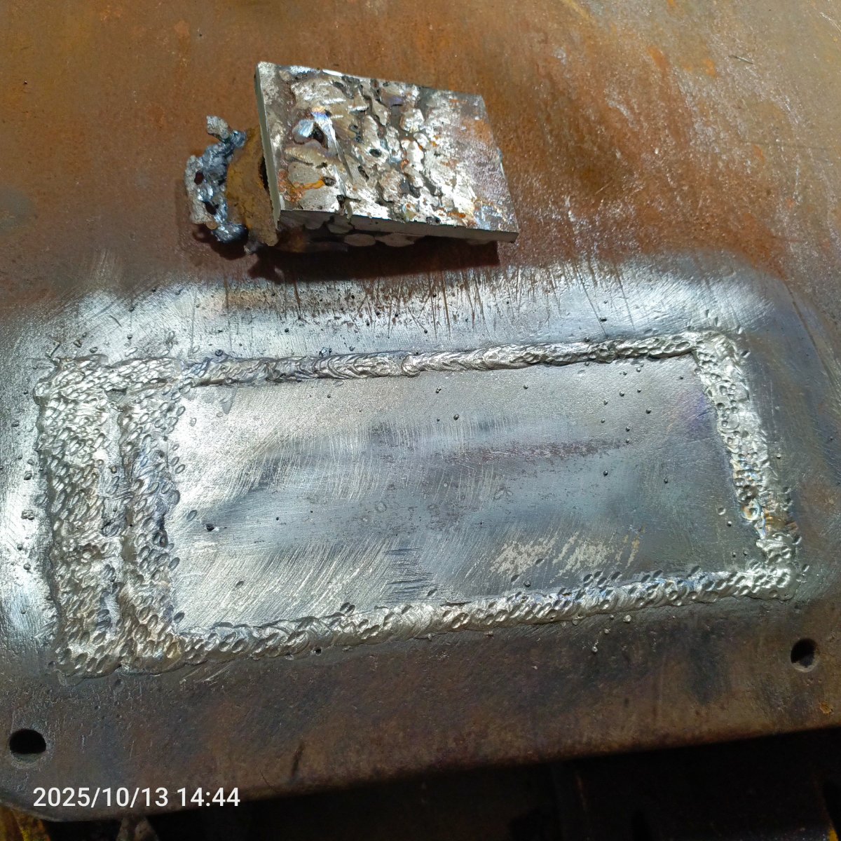

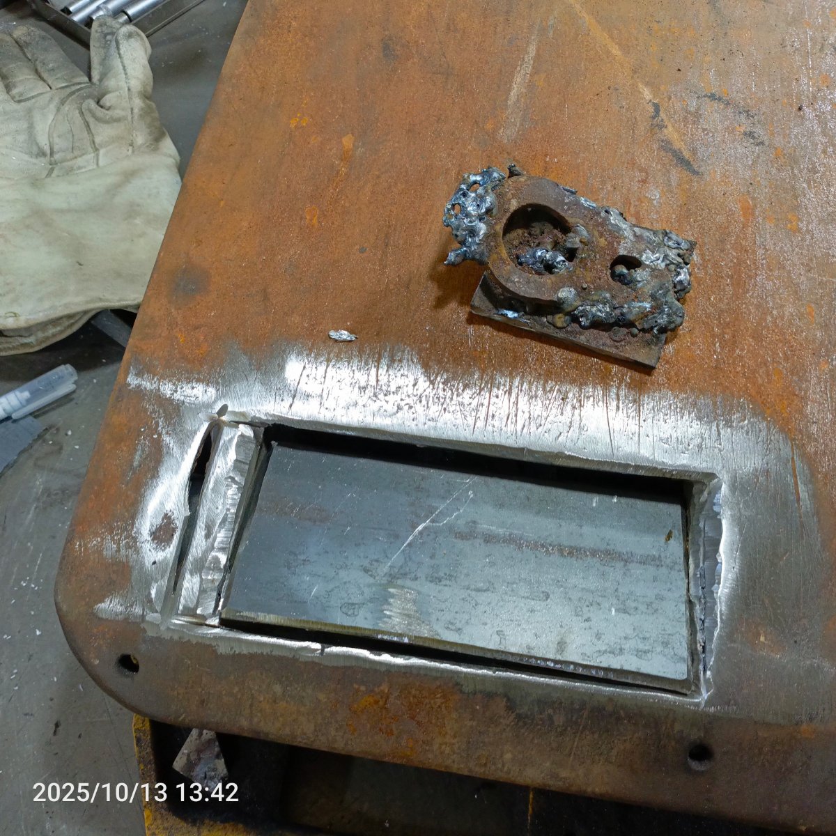

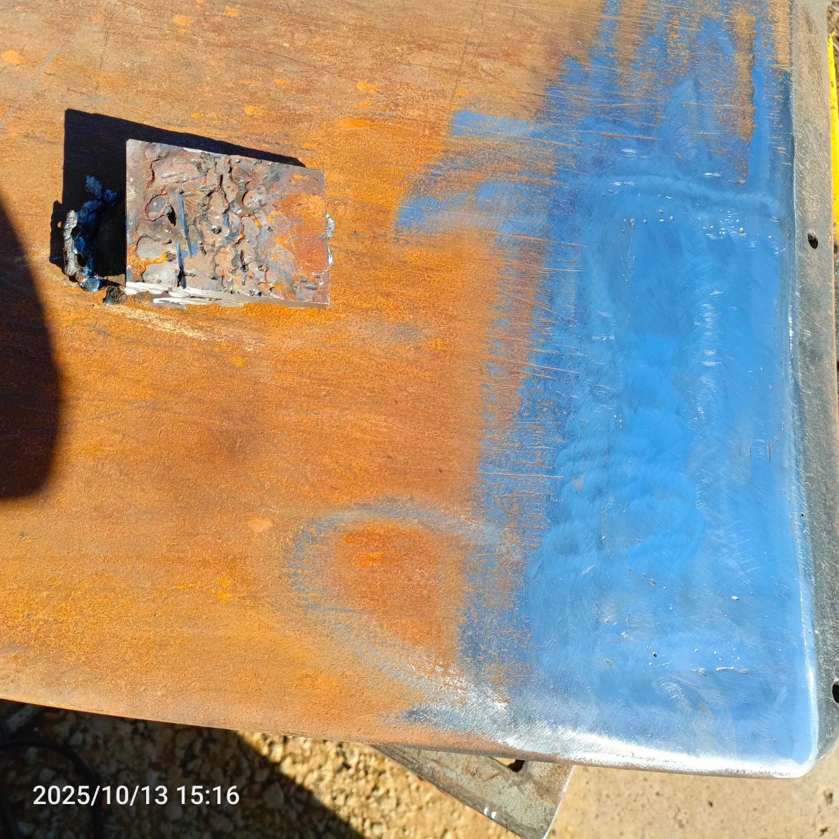

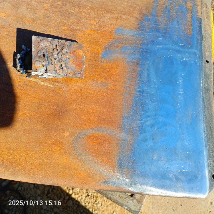

Мастер Точмаш 23 Опубликовано 8 октября, 2025 Мастер Поделиться Опубликовано 8 октября, 2025 Коллектор. Второй снимок полуавтомат без облицовки тиг. 1 4 Ссылка на комментарий Поделиться на другие сайты Поделиться

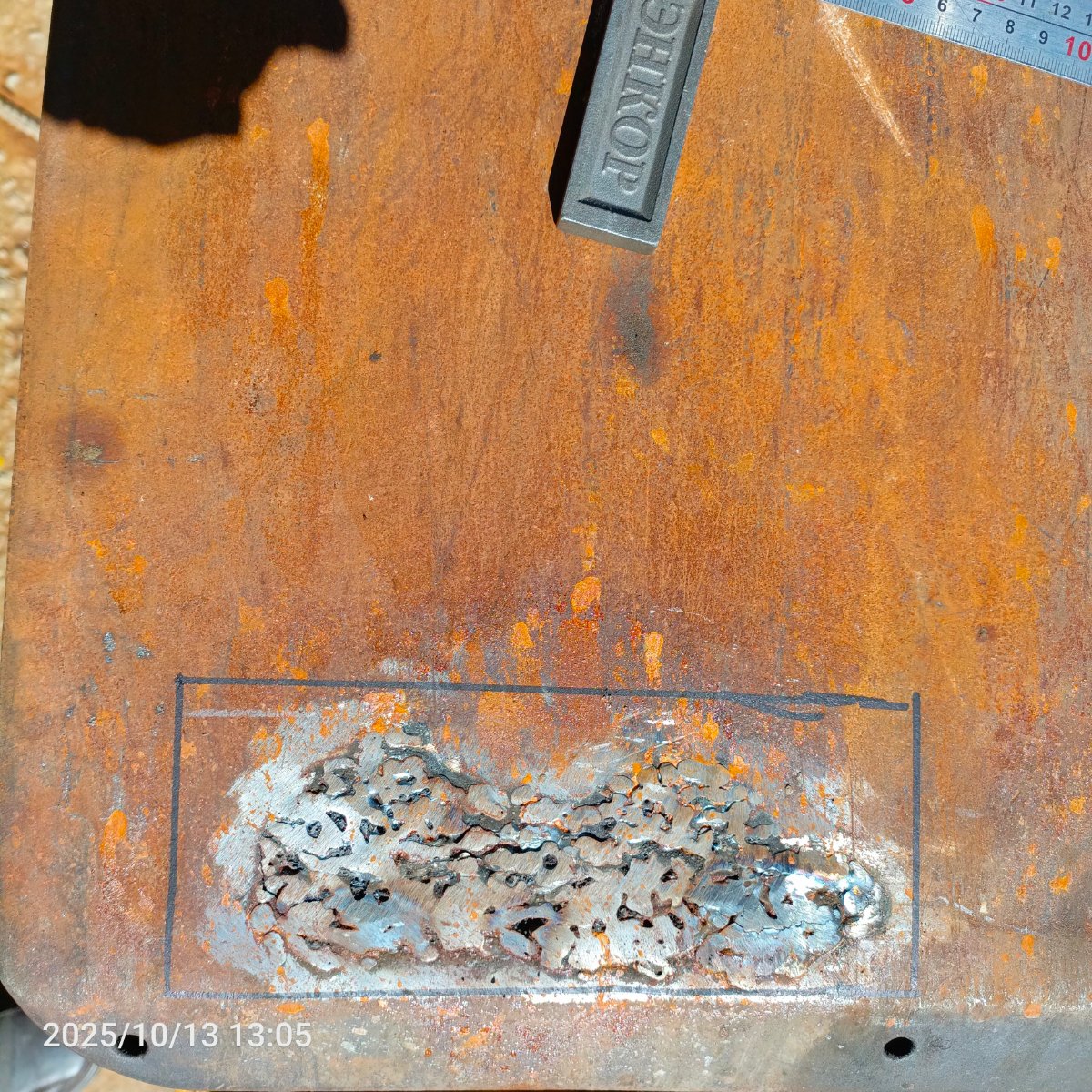

Мастер Точмаш 23 Опубликовано 9 октября, 2025 Мастер Поделиться Опубликовано 9 октября, 2025 Такой же,но с этим работы больше. 2 3 Ссылка на комментарий Поделиться на другие сайты Поделиться
Мастер Точмаш 23 Опубликовано 13 октября, 2025 Мастер Поделиться Опубликовано 13 октября, 2025 Еще один такой же коллектор.Стоимость одного под 100тыс. 3 3 Ссылка на комментарий Поделиться на другие сайты Поделиться
