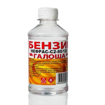

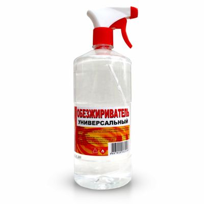

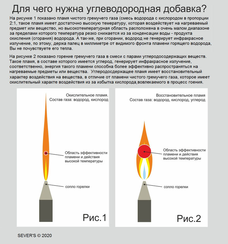

С удовольствием расскажу...
Для чего же требуются жидкие углеводороды, при использовании электролизных газогенераторов.
В качестве жидких углеводородов используют различные химические вещества: Бензин "Галоша", ацетон, любые виды обезжиривателя, спирты и т.д.
Добавление паров углеводородов к гремучему газу, в первую очередь сводится к тому, что бы основную газовую смесь насытить углеродом. Для чего это нужно? При сгорании гремучего газа, а это смесь водорода с кислородом, образуется обыкновенная вода. Вернее сначала образуется перегретый водяной пар, а после пар конденсируется в воду. Вода мешает сварке и качеству пайки. Добавляя углерод, вы, в значительной степени снижаете образование влаги, так как кислород, в первую очередь окисляет углерод, а только потом водород. Температура пламени, при добавлении углерода, заметно снижается, но энергия такого пламени (удельная теплота сгорания) значительно увеличивается. Таким образом, добавляя в той или иной концентрации пары жидких углеводородов, вы получаете возможность увеличить или уменьшить температуру горения пламени, а также, вы получаете возможность управлять энергоёмкостью пламени.  Добавление углеродосодержащих веществ имеет ещё одну сторону медали..., углерод снижает скорость распространения фронта пламени, горение становится больше похожим на горение классических видов горючих газов, таких как метан или пропан. Углеводородная добавка снижает риск возникновения обратных хлопков гремучего газа.
Что лучше использовать, бензин "Галоша" или Спирты с добавлением борной кислоты? Лично мое убеждение и мнение заключается в том, что использовать нужно те химикаты, которые, в своем составе имеют как можно больше углерода (это точно не спирты), и те химикаты, которые имеют низкую температуру кипения, 70-120 градусов, то есть те, которые легко и быстро испаряются, не оставляя жирных налетов.
Спирты используются для меньшего загрязнения изделий от сажи, при плавке или пайке. Но если использовать высококачественные бензины, типа БР-1 или БР-2 (Галоша), то и от таких добавок загрязнений будет не много, да и увидеть такие загрязнения смогут только чрезвычайные эстеты (ультразвуковая ванна в помощь)
Я более 10-ти лет использую только бензин галоша или обезжириватель от фирмы "Вершина" Качество чрезвычайное. При горении на открытом воздухе не создает практически никакой копоти, в отличии от низкосортных аналогов. Кстати, проверяется качество бензина Галоша, путем сжигания небольшого количества на открытом воздухе, чем больше копоти создается при горении, тем ниже качество испытуемого бензина. Импортный аналог нашему бензину Галоша, будет химикат, под названием EXXSOL PSP 80/11
А теперь давайте приблизимся к основному вопросу: если принимать за "эталонное" пламя восстановительное пламя ацетиленовой горелки, то насколько приближается к нему по своим свойствам восстановительное пламя горелки вашего электролизера после ввода в смесь углерода?
Небольшое отступление. Когда шла разработка сварочных материалов для сварки чугуна, то был предложен следующий вариант: возьмем стержень из низкоуглеродистой проволоки, в обмазку введем нужные компоненты и получим в св. шве чугун - дуга горит, металл плавиться, в св. ванну из обмазки поступает графит, кремний, марганец в нужных пропорциях... Что еще для счастья надо?.., а для счастья надо большее.  В результате получается "синтетический чугун" материал неоднородный по своему составу, и полное счастье как-то отдаляется.
Но вернемся к нашим баранам, к то бишь в восстановительному пламени вашей и "нашей" ацетиленовой горелки. Материальная часть вашего электролизера может быть безупречной, но что получим на выходе?
Ну, это на прямую зависит от степени обогащения гремучего газа парами жидких углеводородов и, соответственно, от типа применяемых жидких углеводородов. Вы хотите понять, может ли полноценно гремучий газ с системой обогащения углеродом, заменить ацетилен? Это можно понять, изучив физические свойства ацетилена, водорода и бензина. Давайте изучим вместе... А именно, нам необходимо узнать удельную теплоту сгорания ацетилена и сравнить это значение с суммой значений удельной теплоты сгорания водорода и бензина.
Удельная теплота сгорания веществ в МДж/кг.
1. Ацетилен - 50,4 МДж/кг.
2. Водород - 141 МДж/кг.
3. Бензин - 44 МДж /кг.
Если рассматривать энергоёмкость рассматриваемых химических веществ, то можно понять, что сумма удельной теплоты сгорания водорода и бензина, почти в четыре раза выше такого же параметра по ацетилену. А именно 185 МДж против 50,4 МДж. Преимущество электролизной техники, в данном случае очевидно...
Но мы же с вами понимаем, что вычислять и сравнивать энергоёмкость газов, правильнее не относительно их массы, а относительно их объемов, ведь количество газов правильнее учитывать в литрах, или в м3. Что-ж, давайте теперь рассмотрим энергоёмкость ацетилена и водорода, относительно их объема. Возьмем к примеру объем в 1000 литров (1 м3)
1. Ацетилен - 56,9 МДж/м3
2. Водород - 10,8 МДж/м3
Очевидно, что водород очень сильно отстаёт от ацетилена по запасам энергоёмкости. И вот здесь, на помощь, нам приходит бензин, которым обогащается гремучий газ. Из практики скажу, что при проведении сварочных работ или термообработки металлов, при помощи электролизных газогенераторов, с максимальным количеством примеси паров бензина, на каждый расходуемый кубический метр гремучего газа в час, расходуется от 1200 до 1600 мл. бензина. Возьмем за основу, средний показатель в 1400 мл, что приблизительно эквивалентно 1 кг бензина.
Итак, что мы получаем в итоге?
1. Ацетилен - 56,9 МДж/м3  против
2. Водород + бензин - 10,8 МДж/м3 + 44 МДж/кг  =  54,8 МДж
Да, получается что ацетилен имеет небольшое преимущество, перед водородом обогащенным парами бензина, но это преимущество не является критичным. Таже необходимо учесть тот факт, что справочные данные по энергоёмкости ацетилена сильно разнятся, в диапазоне, от 46 МДж/кг. до 50,4 МДж/кг. Я же взял в расчет максимальное значение.

Я считаю конкретные физические данные, конкретных обсуждаемых химических веществ и сделано это было не выборочно, а весьма точечно.
Максимальная температура горения ацетилена 3150 °C,  температура горения гремучего газа может достигать 3500 °C и это не справочные данные,
а проверенные на практике.  Мне ужас как не хочется ещё раз рассказывать здесь, каждому в отдельности, по поводу той газовой смеси, которую
производят наши электролизные аппараты, просто, если вам это интересно, перечитайте эту тему выше, ранее я уже очень подробно об этом писал.
Но если коротко, то, наши газогенераторы производят, практически полную аналогию любому, классическому виду горючего газа. Мы уже давно научились
избавляться от излишков кислорода, от образования большого количества влаги в месте сварки или пайки, впрочем так же как и от дисбаланса по водороду,
относительно углерода. В горелке электролизного газогенератора пользователь, регулируя смесь, управляет совершенно иными процессами, в отличие от
горелки с ацетиленом или пропаном.

Для того что бы понять что происходит, видео смотреть не нужно.
По картинке превью, всё в принципе понятно. Этот "мастер" пытается паять чистым гремучим газом, в составе которого 1/3 чистого кислорода.
Пламя ярко оранжевое, в нем нет углерода, но в нем есть колоссальное количество щелочи, гидроксида натрия, по этому такой цвет.
Каким должно быть пламя с  качественной системой обогащения углеродом, можно увидеть, к примеру вот в этом видео.
Пламя должно быть с ярко выраженным голубым основанием у кончика сопла горелки.
