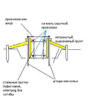

Не видел не у кого чтоб в яму что то клали. Максимум толью сверху. Даже идёшь летом по новым улицам где ещё тока фундаменты готовят и
не клочка не торчит не чего типа клеёнки. А вот опалубка всегда и не редкость из новых досок которые потом применяют.
Я не спорю, что с опалубкой лучше, я говорю, что без нее дешевле и быстрее.
По поводу клеенки, это подсмотренно на производстве.
А по поводу глубины фундамента, наоборот копают до твердого слоя, в среднем 600-800 мм. Но вы живете несколько севернее, у вас другие правила по строительству. Наверно так...
