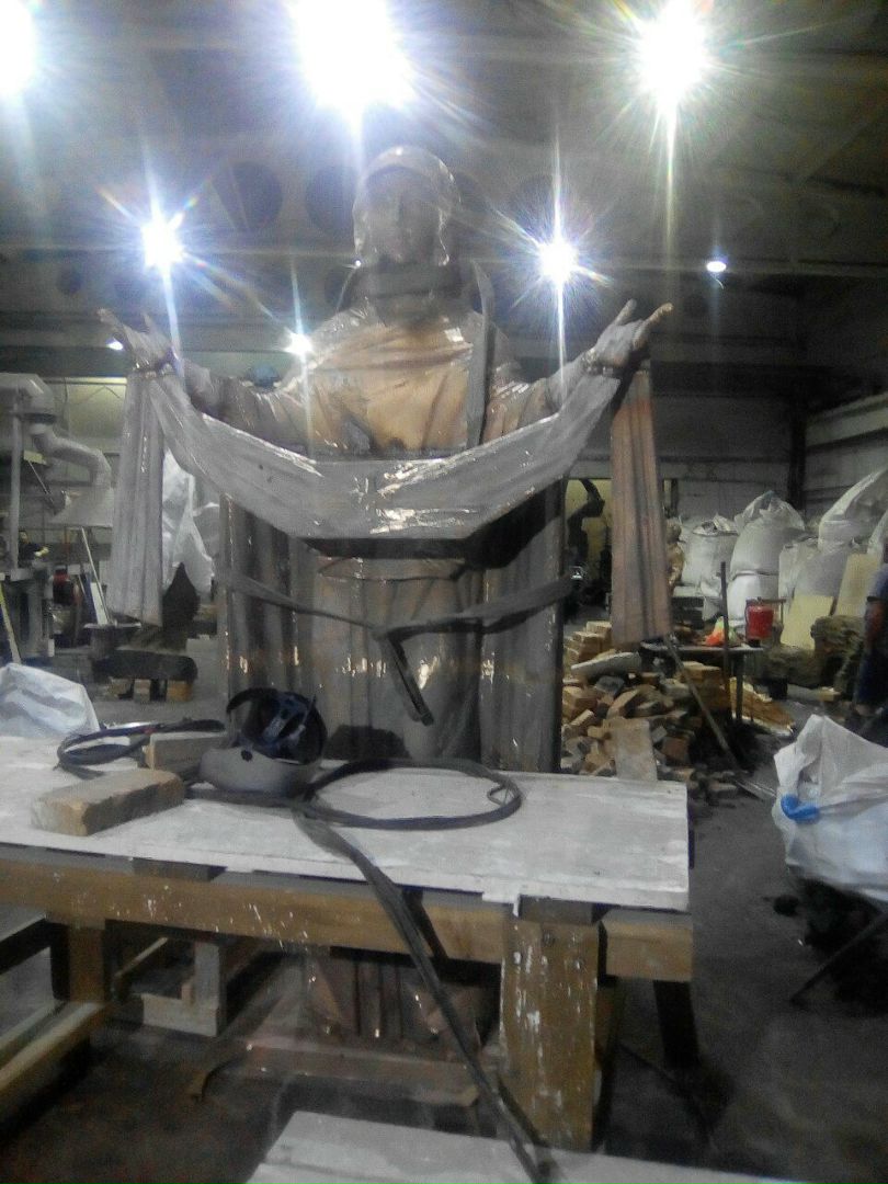

Популярный пост Vanguard Опубликовано 14 августа, 2017 Популярный пост Поделиться Опубликовано 14 августа, 2017 Вторая часть "марлезонского балета" 22 Ссылка на комментарий Поделиться на другие сайты Поделиться
Вад11 Опубликовано 14 августа, 2017 Поделиться Опубликовано 14 августа, 2017 @Vanguard, На первом фото я увидел нашу страну, вожди и разруха.......... 3 Ссылка на комментарий Поделиться на другие сайты Поделиться
Vanguard Опубликовано 14 августа, 2017 Поделиться Опубликовано 14 августа, 2017 @Вад11,Вождей нет, на заднем плане идет работа, над скульптурной группой шахтеров. Разрухи тоже нет, есть творческий беспорядок во время аврала, парни работают по 14 часов в день. Собственно почему и меня пригласили, не успевают. Естественно, пока такой аврал по литью и сварке, процесс модернизации помещений приостановился на полпути. На финишной стадии несколько работ не менее трех скульпторов. Вообще данная художественная мастерская весьма не кисло упакована, в плане оборудования и инструмента. В сварке только отстали от жизни, но посмотрев чем и как я работаю, задумались об обновлении. 7 Ссылка на комментарий Поделиться на другие сайты Поделиться
Вад11 Опубликовано 14 августа, 2017 Поделиться Опубликовано 14 августа, 2017 @Вад11,Вождей нет, на заднем плане идет работа, над скульптурной группой шахтеров. Разрухи тоже нет, есть творческий беспорядок во время аврала, парни работают по 14 часов в день. Собственно почему и меня пригласили, не успевают. Естественно, пока такой аврал по литью и сварке, процесс модернизации помещений приостановился на полпути. На финишной стадии несколько работ не менее трех скульпторов. Вообще данная художественная мастерская весьма не кисло упакована, в плане оборудования и инструмента. В сварке только отстали от жизни, но посмотрев чем и как я работаю, задумались об обновлении. Да я не об этом. Первое впечатление было такое, если хочешь художественное вИдение. Скульптуры, статуи, бардак и т.д. - похоже это все на историю нашей страны. Вот как началась от дальней стены так и заканчивается чуваком с нимбом... 1 Ссылка на комментарий Поделиться на другие сайты Поделиться
Vanguard Опубликовано 14 августа, 2017 Поделиться Опубликовано 14 августа, 2017 @Вад11,У меня немного другое вИдение истории своей страны. А бардака везде хватает. 1 Ссылка на комментарий Поделиться на другие сайты Поделиться
Фунтик Опубликовано 14 августа, 2017 Поделиться Опубликовано 14 августа, 2017 @Vanguard, На первом фото я увидел нашу страну, вожди и разруха.......... тоже мелькнуло - дело было после взрыва . Ссылка на комментарий Поделиться на другие сайты Поделиться
Vanguard Опубликовано 14 августа, 2017 Поделиться Опубликовано 14 августа, 2017 @Фунтик,Ну так, это, после отливки, формы крушат кувалдами, отбойными молотками, ломами... 3 Ссылка на комментарий Поделиться на другие сайты Поделиться
