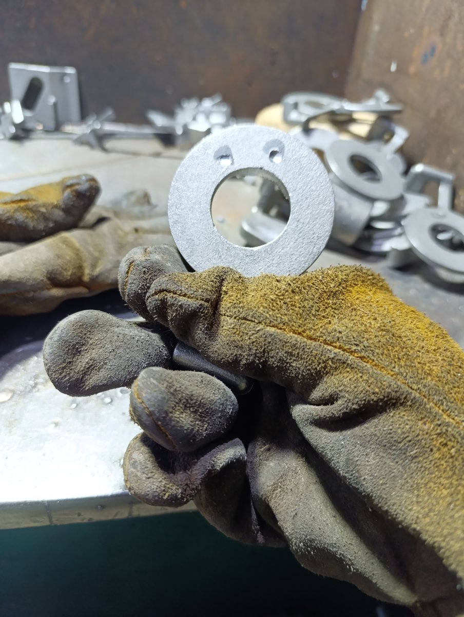

  2. У кого то сегодня день ног, а у меня день алюминия и латуни Забавляет такое явление как парейдолия, иногда дефекты или отметки складываются в забавные рожицу, детальки просят их спасти
