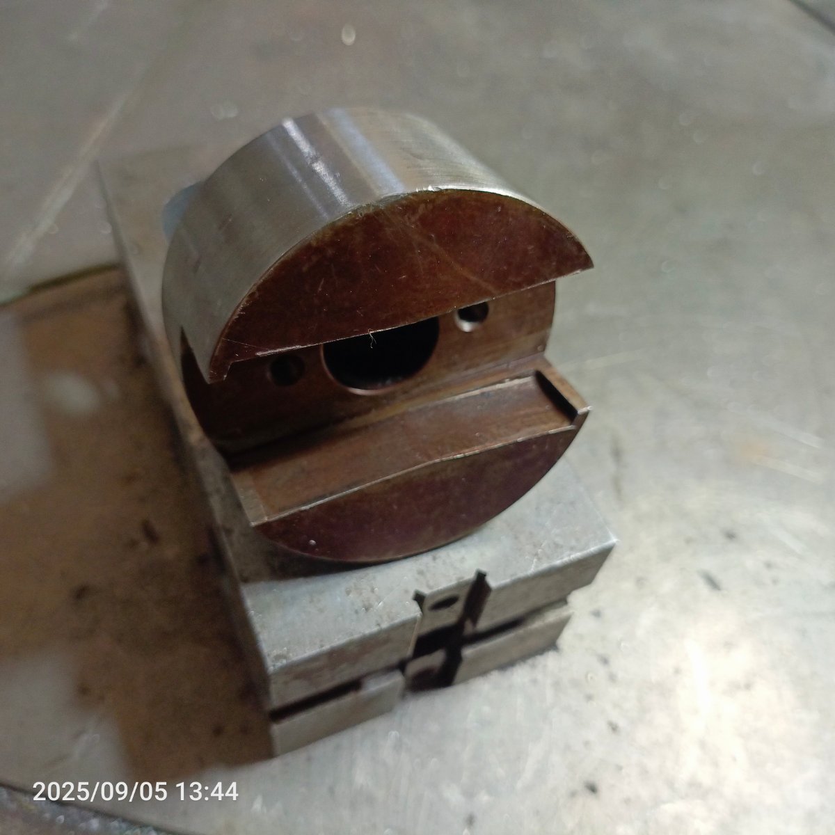

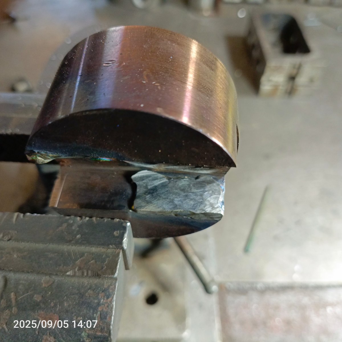

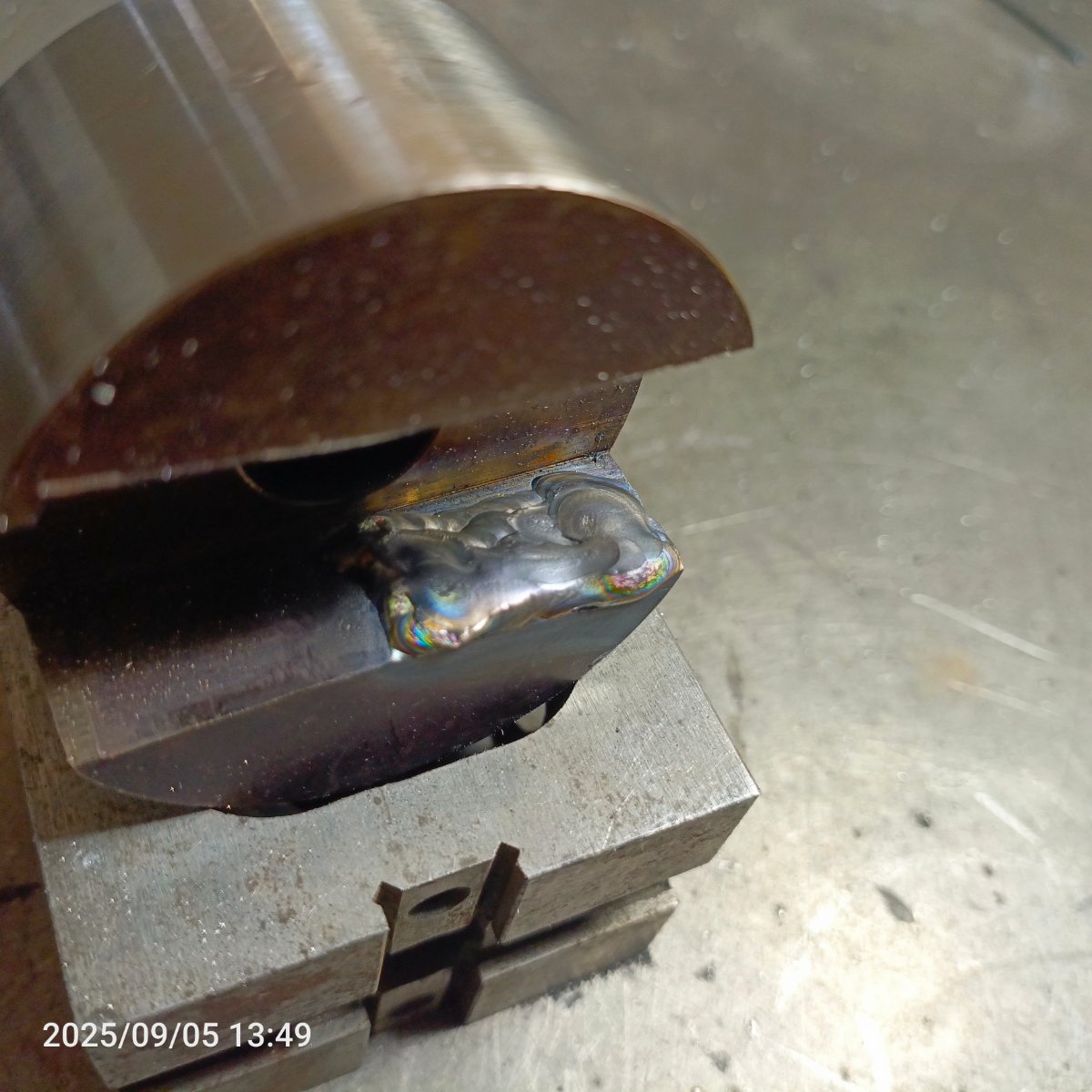

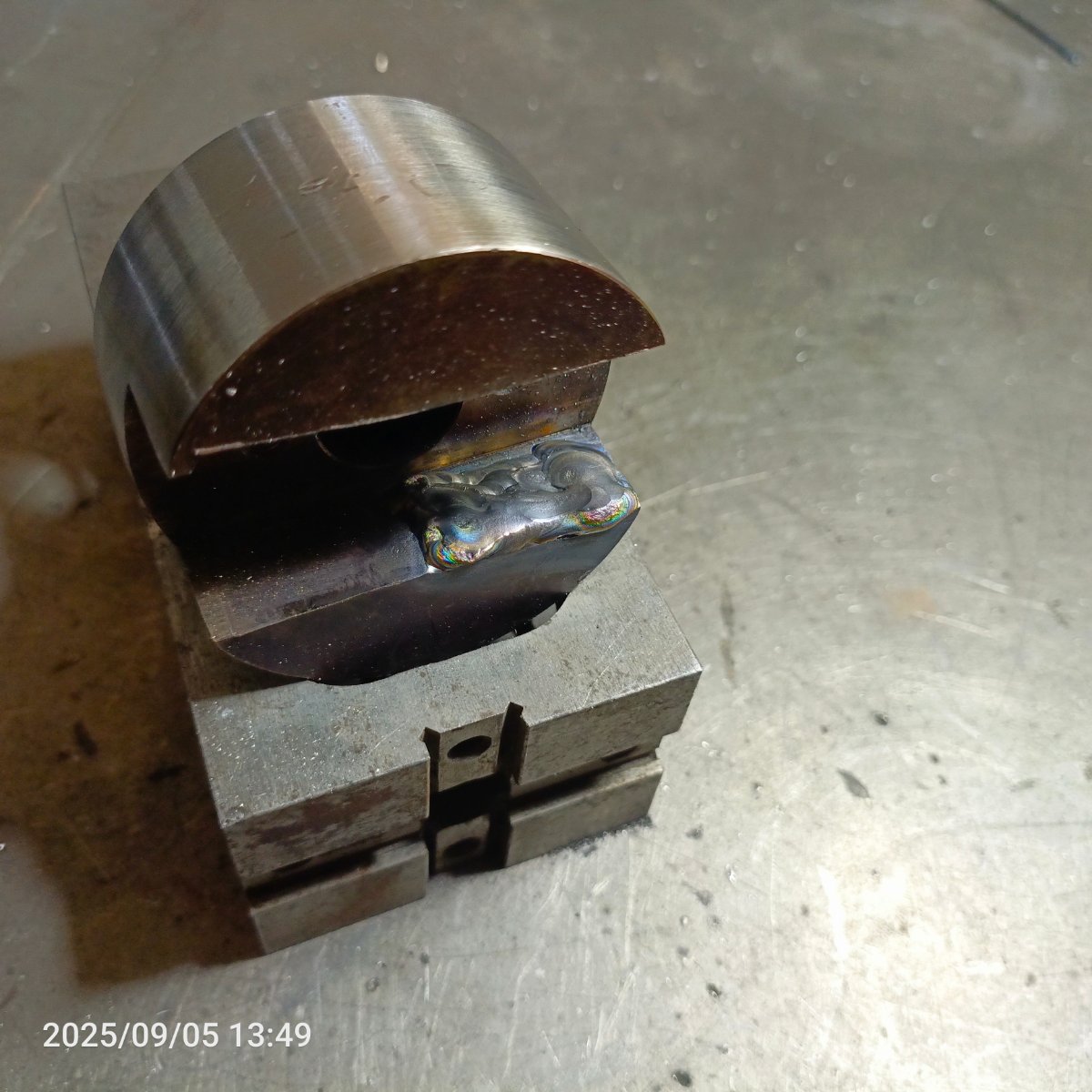

  2. Наплавка изношенной поверхности полумуфты.Хотя это и не транспорт,но близко. Возможно,это ХВГ,даже, скорее всего, это так. Наплавк В3К до приемлемой твердости без термообработки.

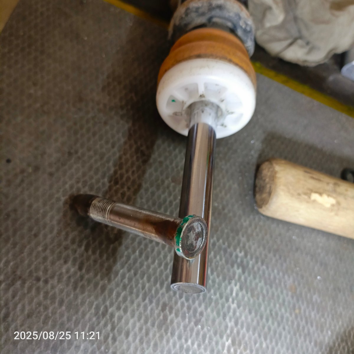

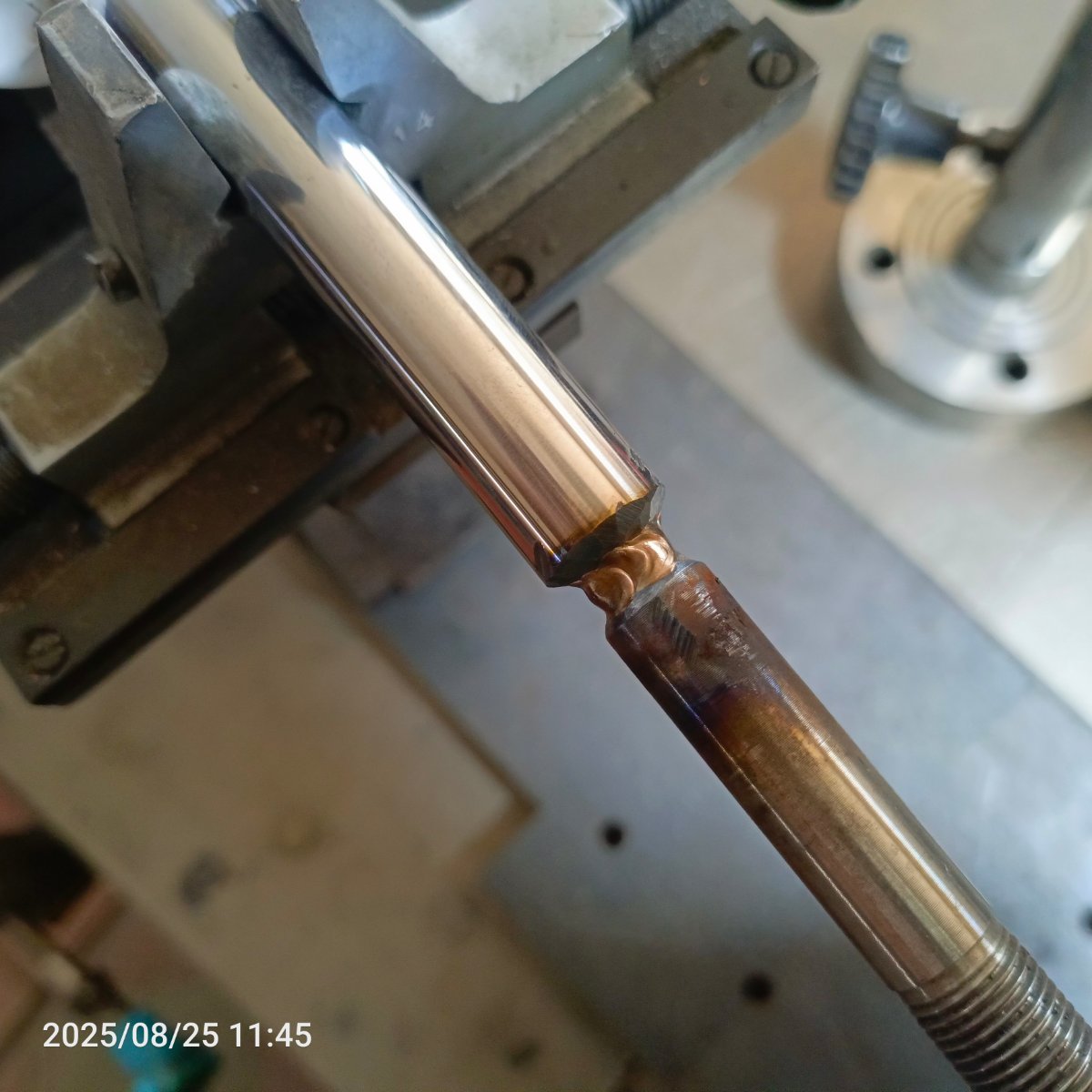

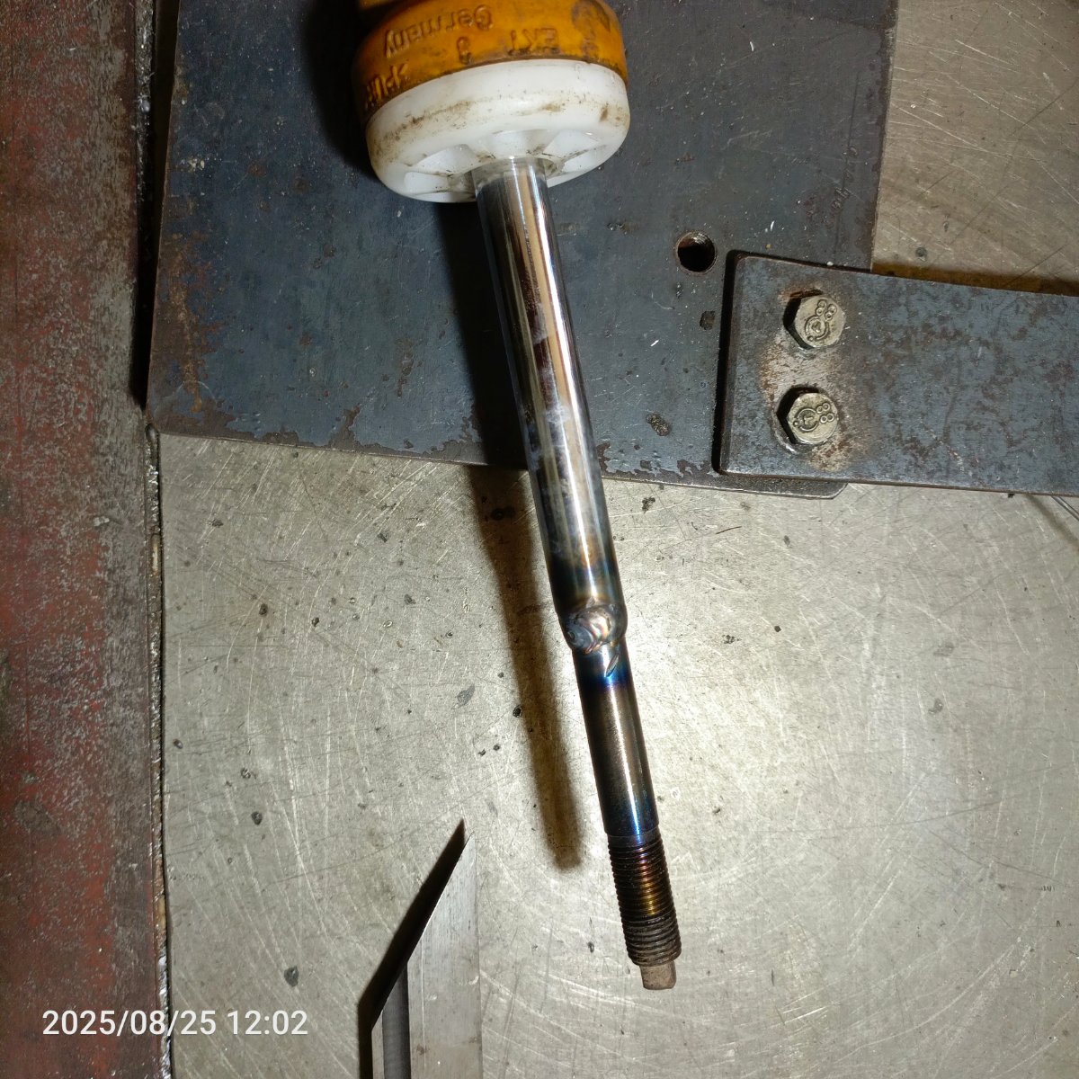

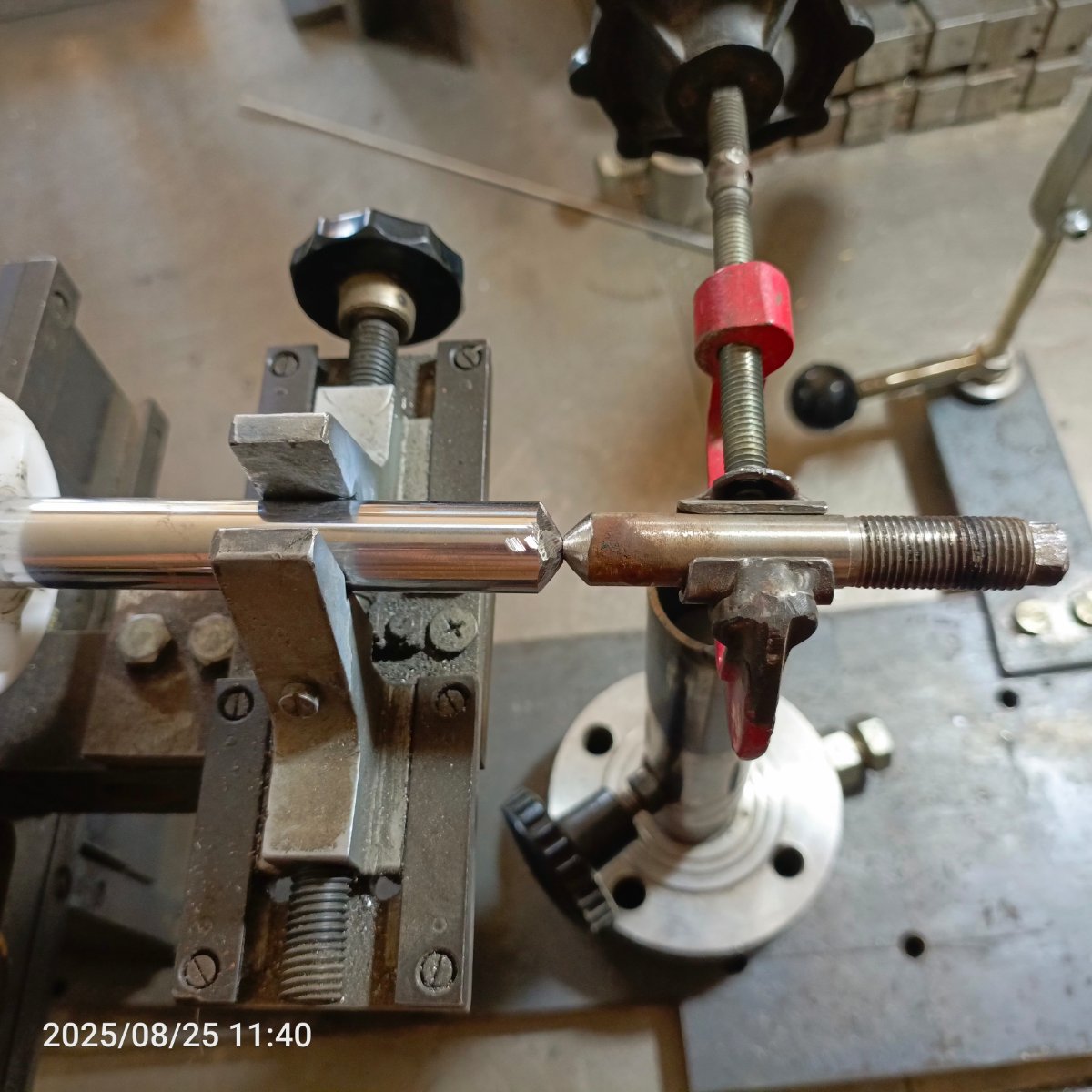

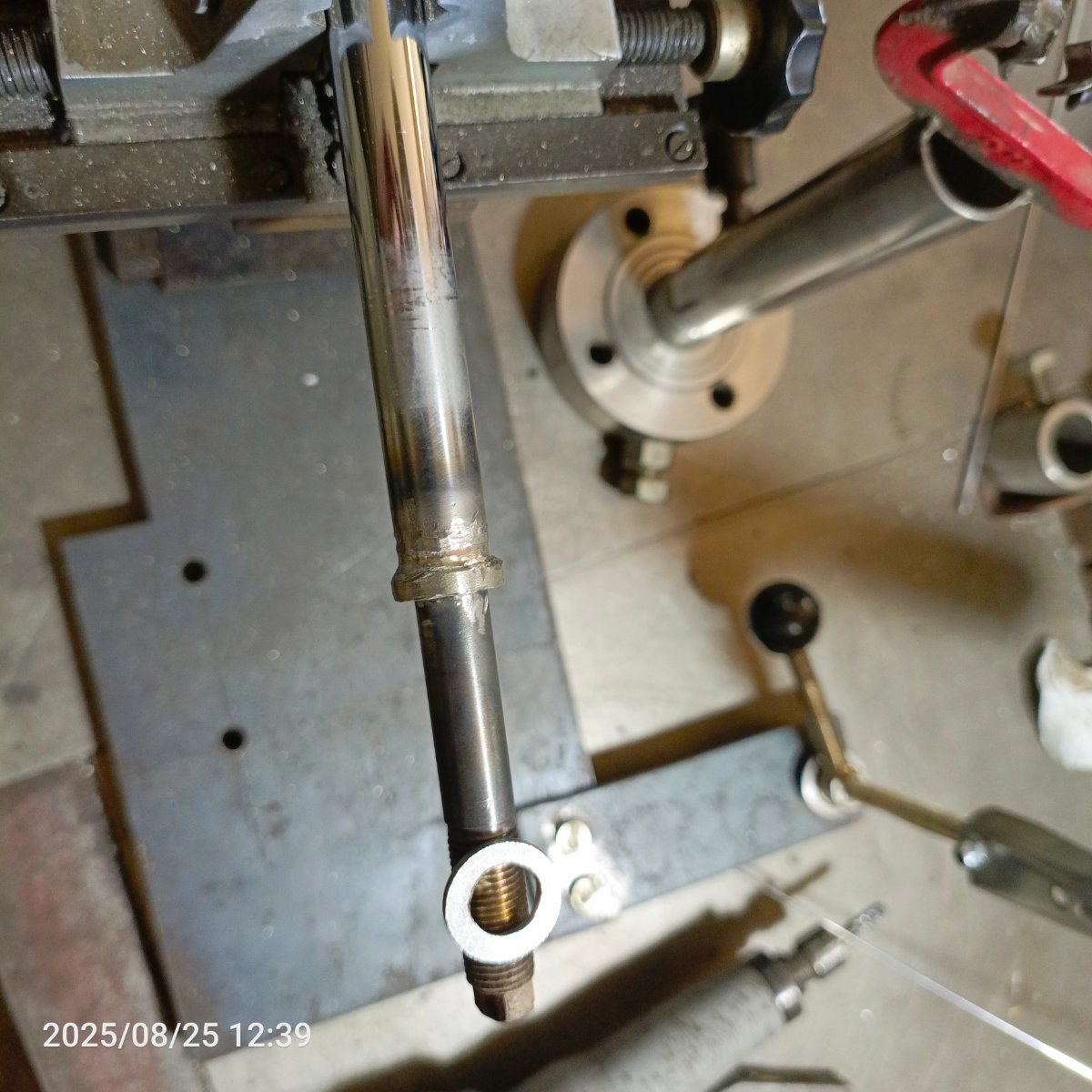

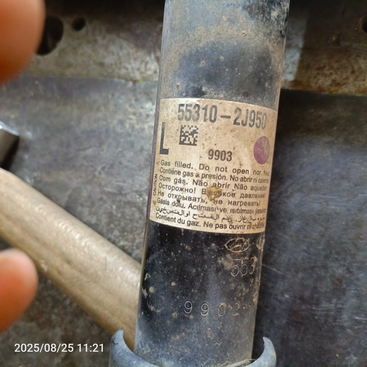

  3. Бывают такие моменты,когда надо ехать дальше,а замены нет и не предвидится. Амортизатор корейский. Шток закален.Разрушение хрупкое.В этом случае сварка только 316.Прочность по механическим свойствам св.шва.Процентов 30 от основного металла потеряет,но работать будет до очередного форс мажора.
