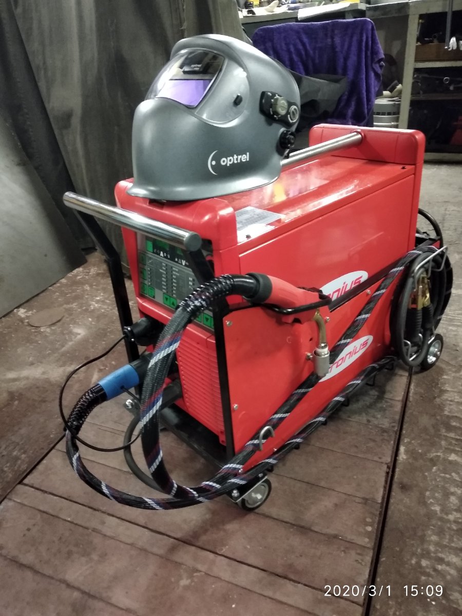

  2. Ну к примеру возьмём для сравнения однофазные Хелви и Неон(или Форсаж). Предположим, что и денег выделено в полном объёме. На эту сумму можно приобрести три Неона. Два пустить в работу, а один поставить в запас. Исходя из того, что любой аппарат может сломаться в процессе работы. Хелви сдали в ремонт и работа остановилась, а Неон взяли со склада и процесс продолжился без остановки. Как-то так. И о китайцах я не написал ни слова.

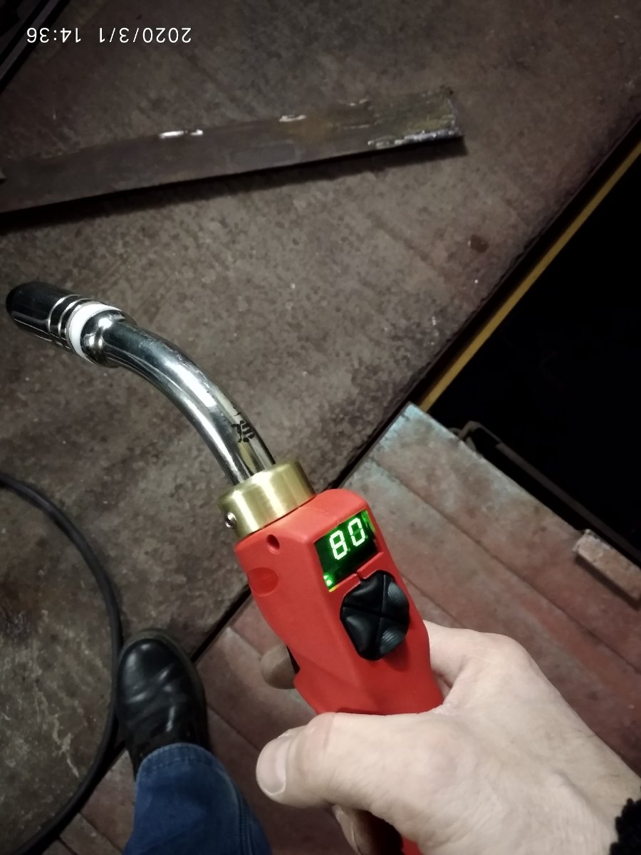

  4. ну потому что у них есть такие аппараты со специфичными горелками. И горелка, последней ревизии (ну то что мне попадалась) еще и микроконтроллер имеет Во как! Маленький компьютер в ручке горелки.

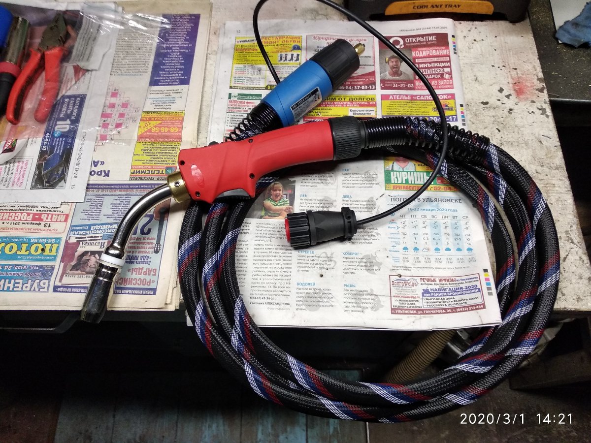

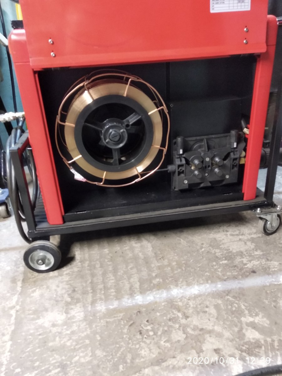

  6. Откуда такие выводы? И евро горелка любая подходит и 4 ролика и пульс там есть и катушки на 15 кг можно. Габариты соизмеримые с EWM. При желании можно поставить горелку с управлением.

  9. При всём уважении, Вы о чём? Они то конечно справятся странно было бы иначе. Но цена! Юнитек - 350тыр, а ТР220 - 250тыр. Вы же мастер, сразу скажите где их сейчас чинить и за сколько если придется. Уж если тратить четверь ляма на аппарат, то лучше наверное ALLOY МС-275МЕ без пульса. Он подешевле даже будет(210-220тыс). Производитель российский, и три фазы. В случае поломки можно на завод отправить, если что. И за 350 сегодня я бы итальянца брать не стал, уж лучше Evomig 350K Basic по цене по цене 330 т.р. Люди до этого сварогами за 30-ку работали, пока их не ушатали и на аврору наскребли тыщ 70, но она шумит)). А исходя из текстов, они "переплачивать" не собираются. Думаю больше 100 на аппарат не потратят. Один Helvi TP220 = трём Неонам 251 = пяти Неонам 201 Так будут они считать и в их расчётах есть логика.
  10. у вас, несколько постами выше было, что и 6-10 мм Для 6-10 на целый день, могу предложить Helvi UNITECH 358C . Если все же 1,5 - 4, то и Helvi TP220 справится. Главное условие долгой жизни, время от времени открывать корпус и делать продувку сжатым воздухом, как и любое промышленное оборудование, нуждается в таком не хитром обслуживании. Если диаметр проволоки в основном 1.0-1.2 и выше, то конечно юнитек. Если готовы использовать 0.8-1.0, то ТР220. Нужно понимать, какие катеты у вас в документации и следовательно, на сколько аккуратные швы. Если 1.5 мм то я бы 0.8 использовал проволоку, если 4 мм, то тут и 1.0-1.2 легко. А если все же и 6 -10 мм, чтобы быстрее и не размазывать то тут 1.2-1.6 надо, а это только на 380В аппарат и это значит, юнитек будет. Что, как настраивается, какие швы получаются, можно опробовать в демонстрационном зале (г. Балашиха), если свои железки привезете и своих сварщиков, то они и будут варить. Ну и показать, что и как настраивается, не проблема. P.S. ток, что у вас дисплей показывает 130А ... ну видимо не быстро сварщики варят. А если это еще и на 4 мм стали ... то совсем не быстро.
