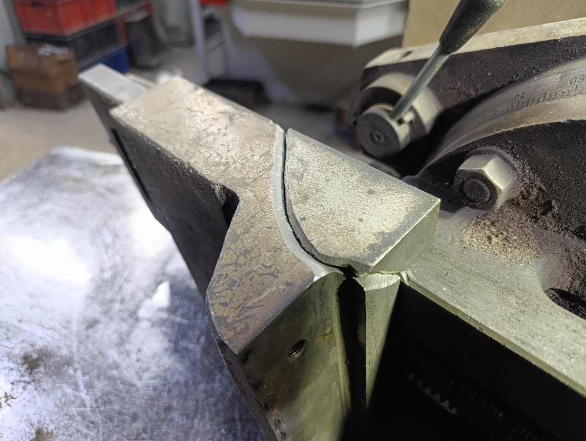

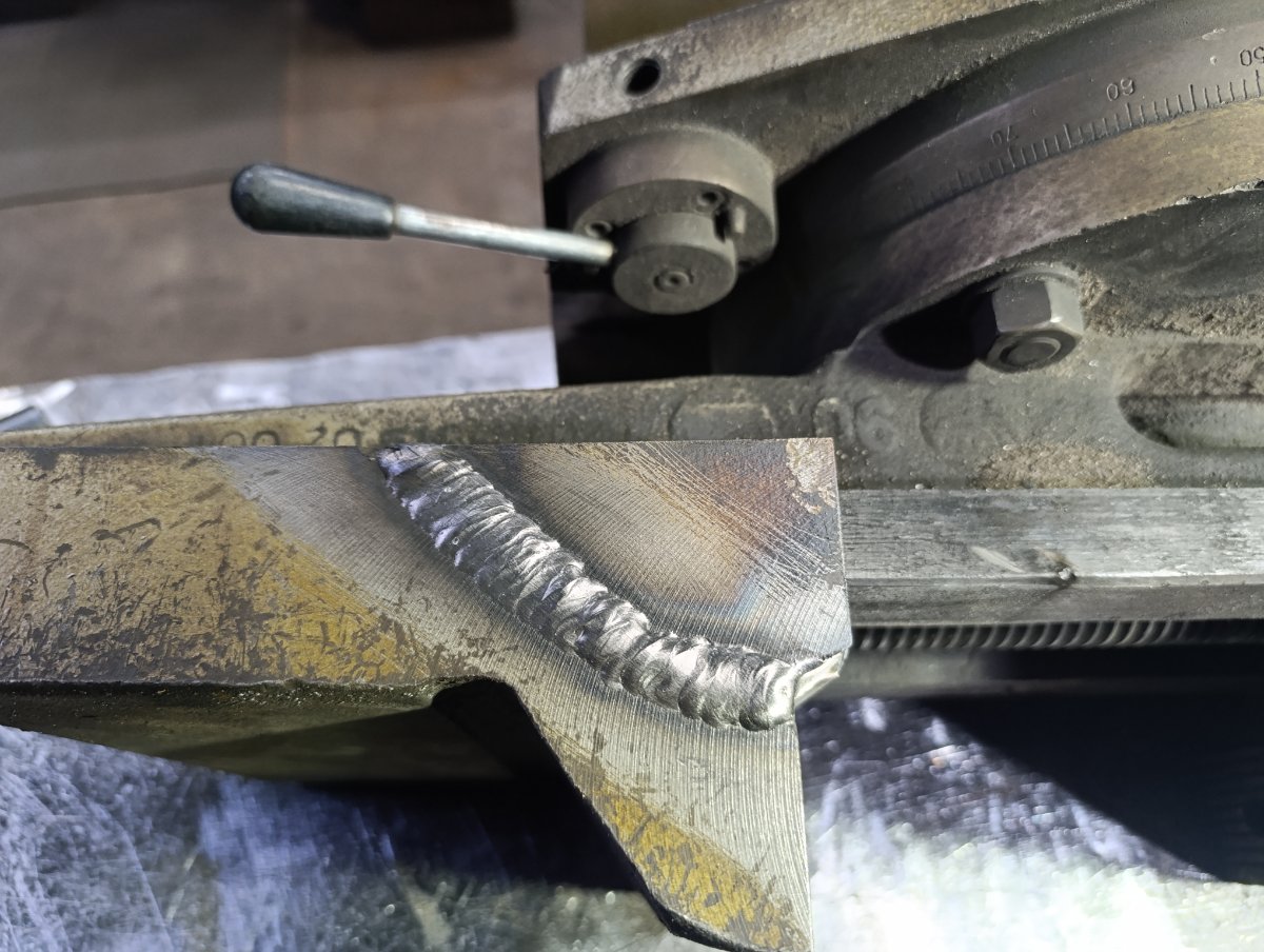

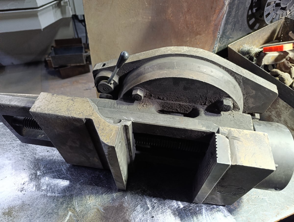

  2. Пневматические тиски установленные в отрезном станке, как я понял кто-то по ним хорошенько стукнул чем-то тяжёлым при обслуживании отрезного станка. Хотели покупать новые (сказали дорогие очень, тысяч от 150 может и больше) , предложил попробовать эти как-то починить. Понимаю, что разделку стоило бы сделать глубже, но снова надо было выдержать плоскости (для меня неопытного было довольно сложно, т.к сварка велась с трёх сторон и при этом сохранить резьбу, удалось со второй попытки). Уже установлены и трудятся в станке месяц. Вроде не должны ещё раз лопнуть, если только не специально по ним бить, т.к участок где был излом вроде как и не нагружается. Блин, а я бы заморочился бабуля готовила иногда домашнюю лапшу (пасту) , у нее подобный станочек был, он тесто раскатывал и резал сразу на выходе, по вкусу ни в какое сравнение с макаронными изделиями из продуктовых, крутая штука, только губы туда лучше не совать
