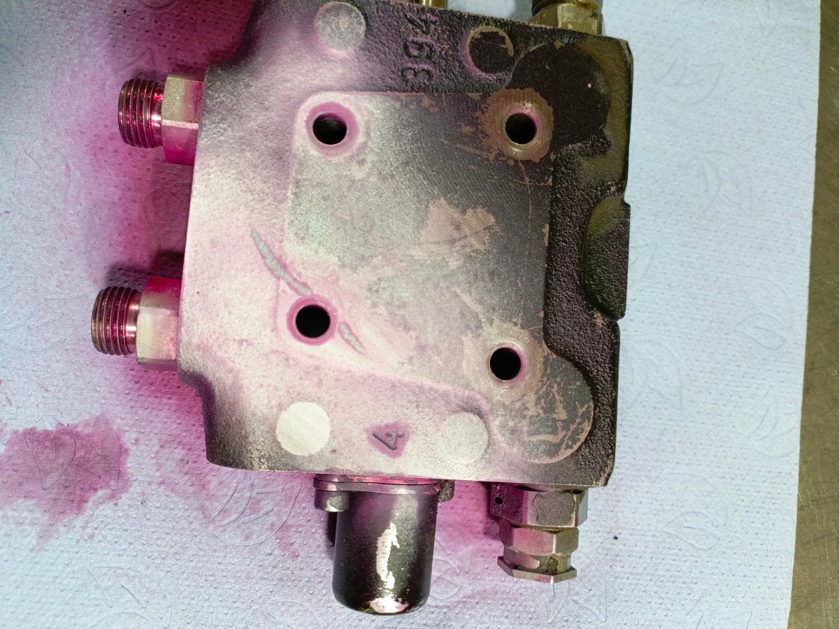

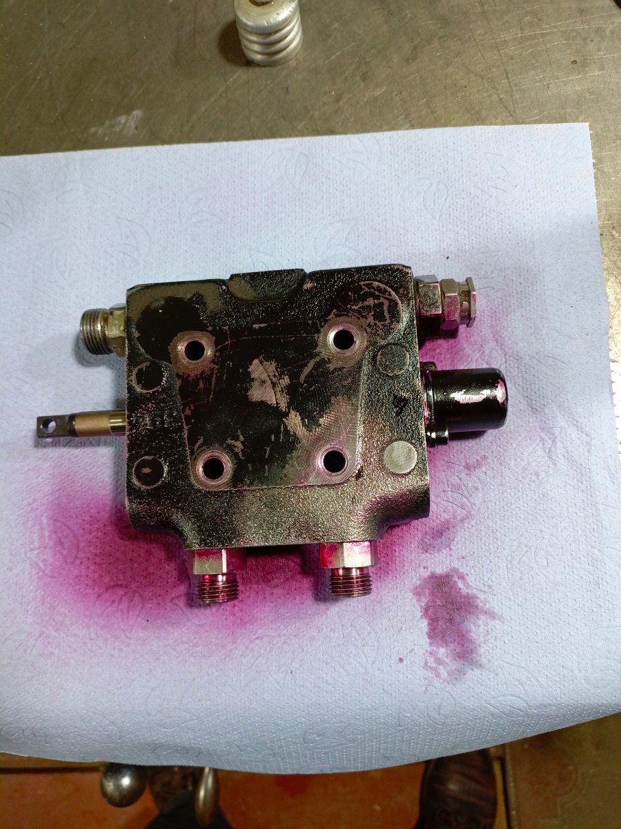

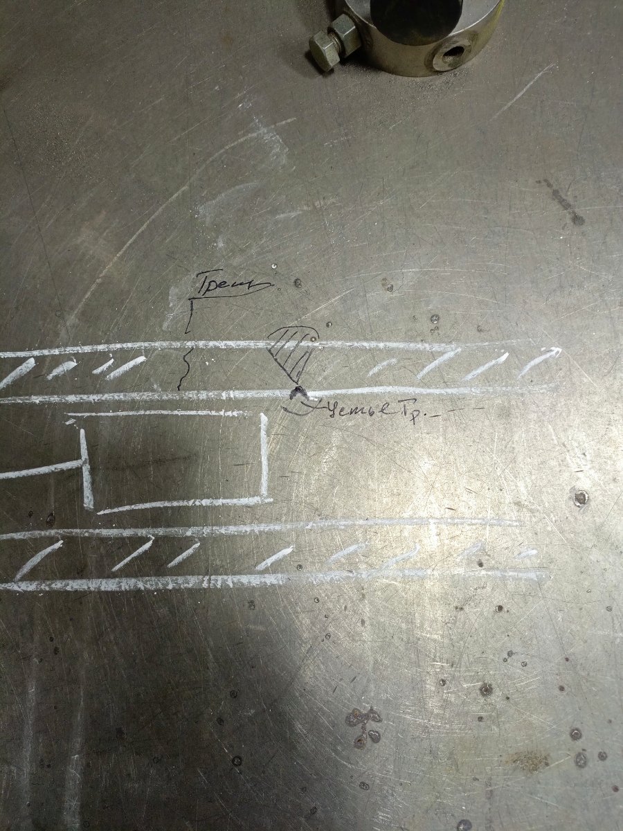

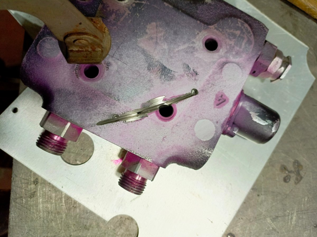

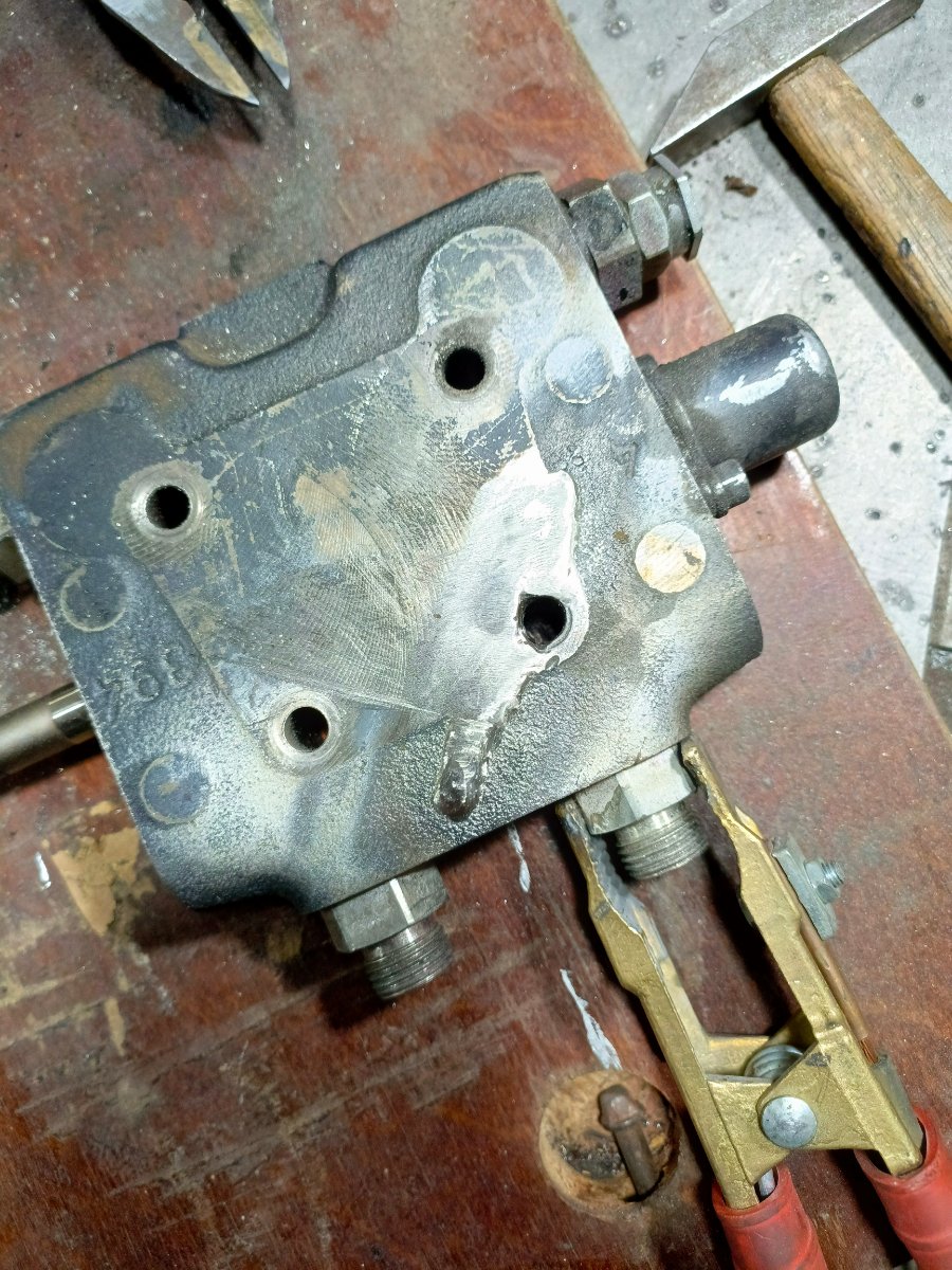

  2. Гидроплита погрузчика,чугун.Была заказана новая в Чехии,затем попала в Эмираты,затем в Польшу,где и застряла. Трещина.Дефектовка.Разделка. Сварка с подогревом до 200С. Все должны понимать ,что это абсолютно временное решение,так как обратный валик шва не должен выходить на рабочую часть цилиндра,устье трещины остается и дело времени,когда гидравлический клин при знакопеременных нагрузках разрушит шов -это неизбежно при давлении свыше 200ати.Ниже рисунок.
