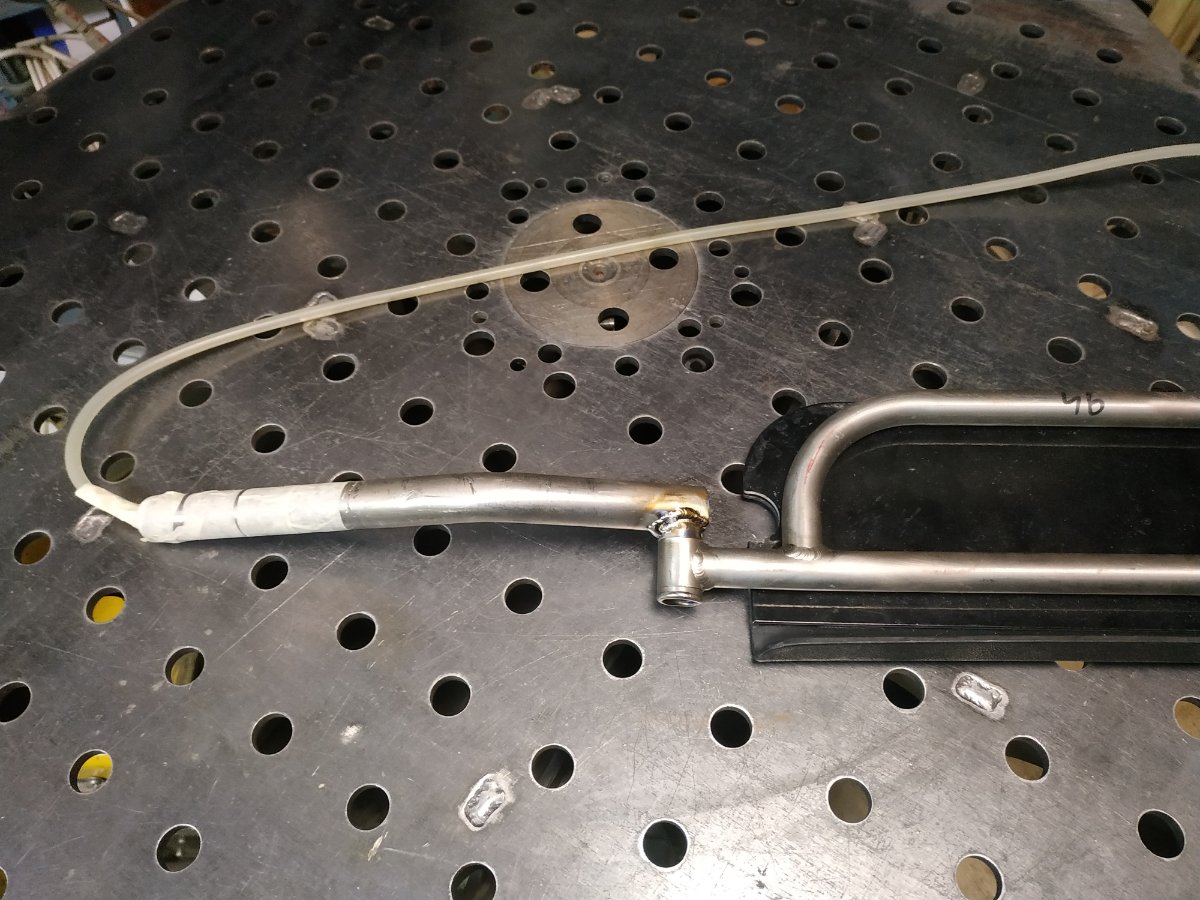

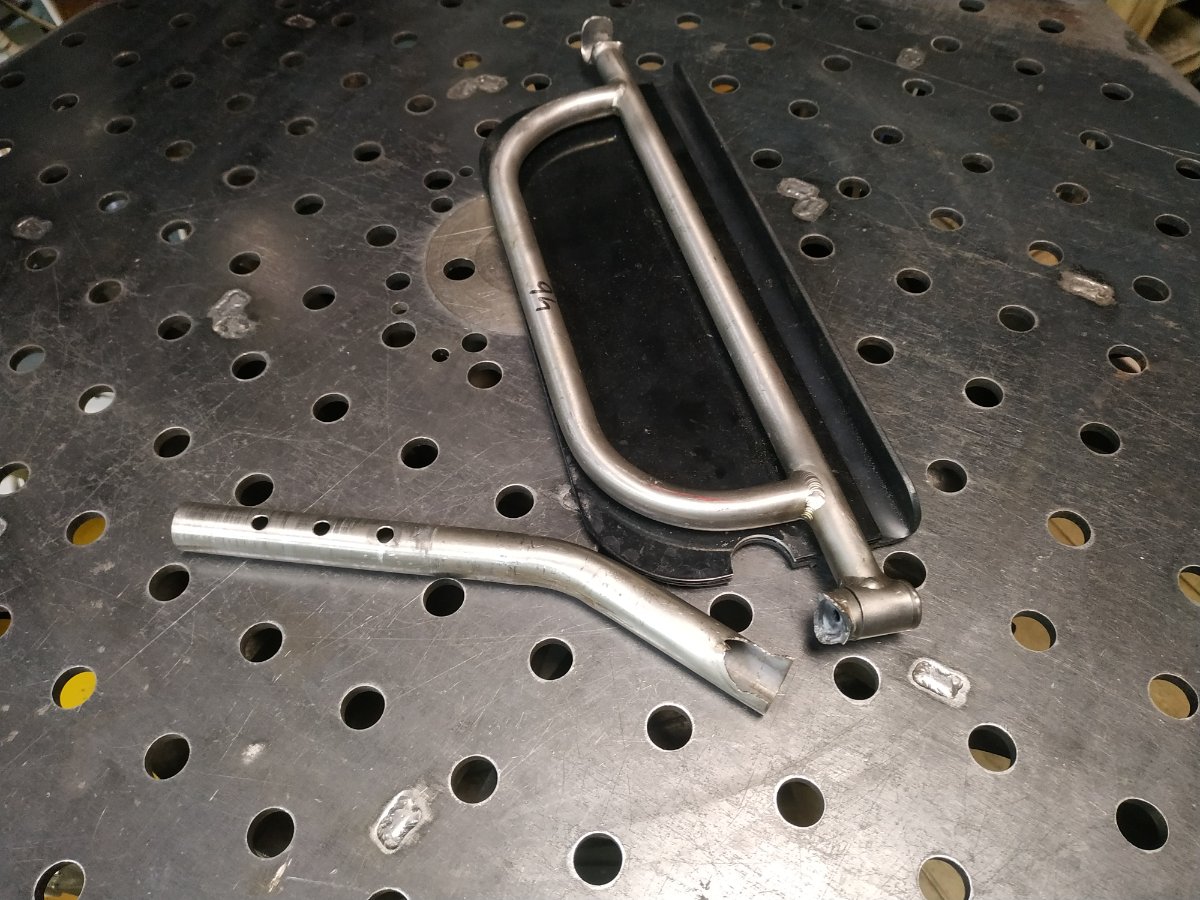

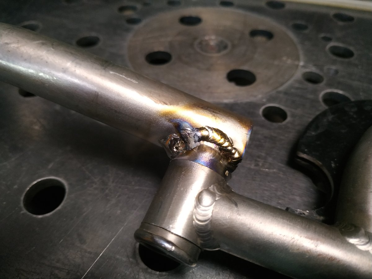

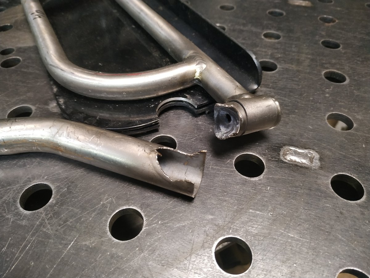

Опора для ног (наверное) инвалидной коляски. Титан. Такое ощущение что из-за охрупчивания, по границы шва, лопнуло. У меня, похоже, получилось не намного лучше - внутри трубы белесый налет, хотя дул 10 л/мин. П.С. Мой шов желтый от нагрева с противоположной стороны, а так он был белый и пушистый.
