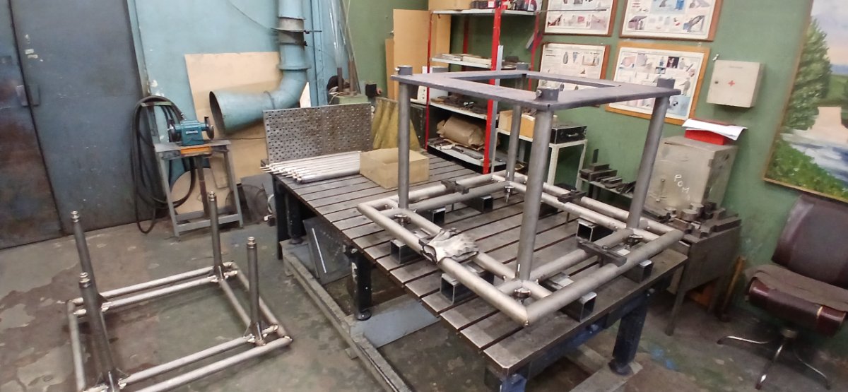

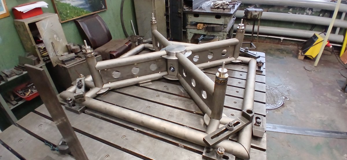

  22. Наконец мне привезли расходники для тига, все получилось, зря переживал. Очень понравилось как титан себя ведёт, приятно и легко сваривать, а поведение и его вязкость очень напомнили жидкого терминатора т-1000 из второй части одноименного фильма
